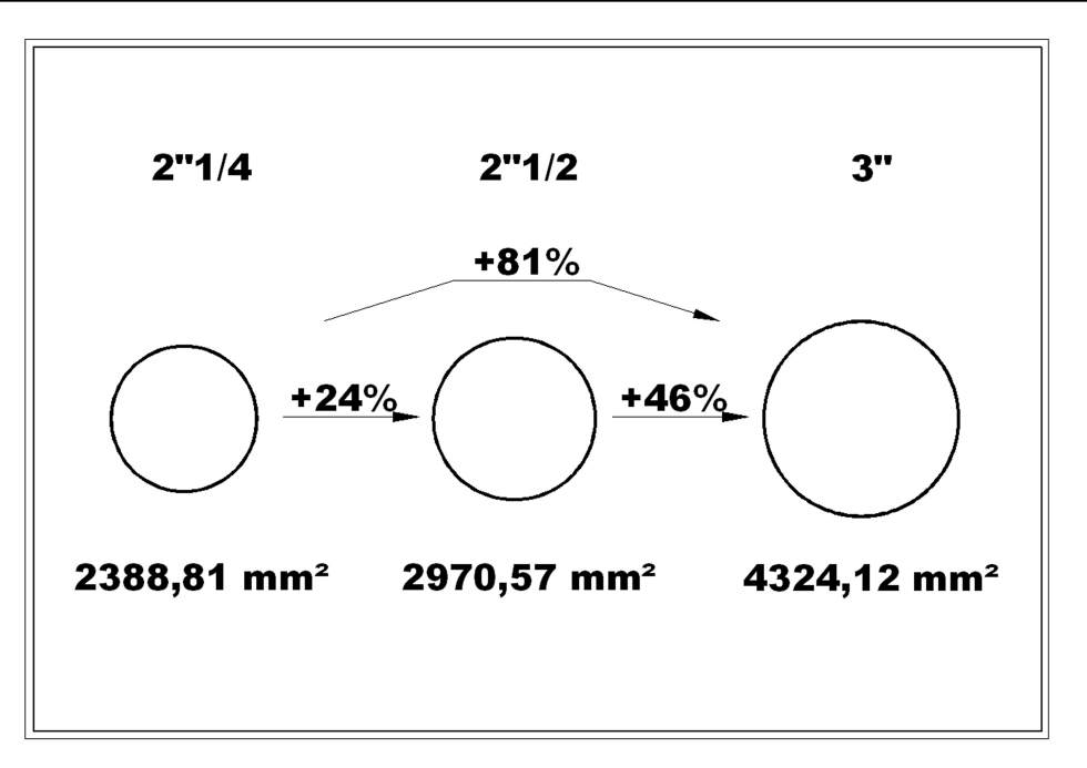

Ho fatto due conti ed effettivamente l'opportunità di un bel tubazzo da tre pollici, almeno fino al catalizzatore compreso, penso possa portare benefici evidenti.
Quanto segue sulla base di un spessore del tubo di 1 mm.
Quindi speriamo che il downpipe sia fattibile costi ragionevoli e spero anche di trovare un bel cat capiente da 200 basato su tubo da tre pollici.

Interessante il calcolo, ora devo capire che fare dopo il cat, qualcuno se non ricordo male in qualche topic diceva che il terminale discarico potrebbe pure rimanere quello standard di serie per via del fatto che i gas di scarico camminando attraverso il tubo vanno via via raffreddandosi diminuendo di volume e quindi non portava secondo lui grandi benefici avere un terminale di grosso diametro...qualcuno si ricorda questa teoria ? Sara' valida per uno stage 3 ?

Effettivamente se escono a 7-800 gradi dalla turbina e all afine della marmitta sono appena tiepidi è lecito supporre che la riduzione di volume dei gas derivante dal cambiamento della tempertura sia estremamante rilevante!
