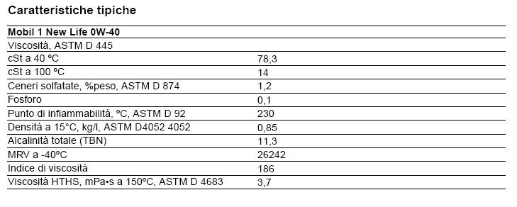

Questo può già essere interessante (è del forum dei "cuginastri" Volvo... :D ):
http://www.forum.clubvolvoitalia.it/ind ... pic=2247.0
Ai discorsi fin qui fatti va aggiunto però che è vero che l'usura maggiore si ha a freddo, ma è anche vero che nessuno sano di mente tira il motore a 6000 giri appena acceso a -15°C. Infatti uno 0W o 5W che sia sarà pure "relativamente" fluido, ma proprio per questo protegge meno. Quindi: il valore "invernale" serve per evitare che l'olio diventi melassa. Quindi in Italia un 5W... basta e avanza. Ma, ripeto, uno 0W che è ok anche a -35°C tenderà ad essere via via più fluido del dovuto (non più fluido in assoluto!) a temperature ambiente all'avviamento più elevate dei -35°C della misurazione. Ergo ai 4°C di una mattina invernale media di Roma magari è "troppo" fluido per la fase dell'avviamento, con conseguente maggiore rischio della rottura del velo d'olio (grippaggio). Sempre al netto di cura media e comportamenti da scriteriato. Se poi il motore di un'auto ha i condotti dell'olio in punti critici (tipo le turbine del TTid) "stretti", può essere che la casa coscienziosamente prescriva uno 0W per proteggere anche all'avviamento, ma occorrerà maggiore cura nel riscaldare il motore (o meglio, l'olio, che come ha ricordato crumble ha una inerzia termica maggiore dell'acqua).
Anche il valore della "scorrevolezza" alle alte temperature serve, ma per avere un reale pericolo di stress per il motore si dovrebbe essere in situazioni molto estreme.
In realtà è la specifica API quella più indicativa: ci dice cosa resta dell'olio e delle sue proprietà lubrificanti dopo che è stato "massacrato" cotto-fritto-morchiato-laccato e tutto il resto. Un SF-CC "vale" meno di un SG-CD e così via... (la S indica oli per benzina, la C per i diesel) (e ci sono diverse scale e metodi di misurazione, alcuni dati dalle stesse case auto e quelli MIL dell'esercito USA, per esempio)
Anche la compatibilità con i dispositivi vari antinquinamento va considerata, ma non avendo una macchina con DPF-FAP-EGR o cose simili non ci bado affatto. EGR intendo quella di un diesel che può essere influenzata dalla qualità di olio e carburante.
Resto dell'idea che, cambiando olio e filtro ogni 10.000Km un qualunque olio di marca "premium" sia OK. Se il fatto che i Castrol si cuociano nei motori Saab sia una leggenda ci importerà relativamente poco se lo togliamo dopo 11 mesi e 10450Km... Così come il fatto di usare un olio "racing": ok che i team ufficiali lo cambiano ad ogni apertura del motore, ma mica è acqua minerale, 10000Km di uso li reggono, eccome. Magari reggono meno il rimanere nella coppa per 3 anni, ma abbiamo detto che lo cambiamo ogni anno o meno, quindi... :))
Chiaro che se uno vuole scegliere un olio da tenere 40-50.000Km in un motore complesso, stressante per l'olio stesso, con una o 2 turbine e magari con tendenza alla formazione di lacche e morchie... beh, la scelta dell'olio si fa più complicata e poi non venga a piangere sui danni fatti... :D

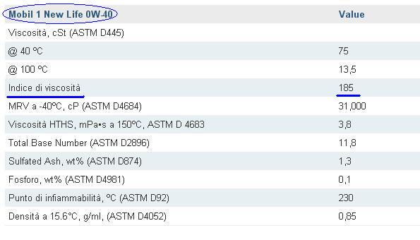

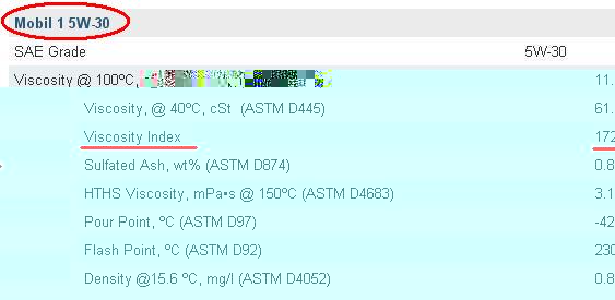

Non sono d'accordo.
La supposizione da cui parti è che più l'olio è fluido, più c'è rischio che il velo d'olio si rompa. Secondo me è errata (o quanto meno impropria): innanzitutto credo che per come son progettati questi olii le loro caratteristiche fisiche gli consentono di essere sempre performanti in tutto il range di temperature in cui sono rilasciati. Infatti sono "certificati", quindi vuol dire che il velo d'olio non si può "rompere" a temperature ricomprese nell'intervallo rappresentato.
Detto ciò, passiamo ad analizzare qualche dato.
Nel documento che hai proposto (tra l'altro tratto da uno dei documenti più semplici per iniziare a capire, qual'è il manuale Selenia) si dice:
E' la variazione di viscosità in funzione della temperatura che determina l'indice di viscosità dell'olio. Più è elevato, minore è il cambiamento di viscosità con la temperatura.
Negli oli motore è importante che l'indice di viscosità sia elevato. Negli oli unigradi l'indice di viscosità è pari circa a 100, in quelli multigradi può arrivare fino a 160.
Quindi, se funzionasse la "logica" dell'indice SAE mi diresti: "il Mobil1 5W30 è più stabile (ovvero varia meno in termini di viscosità) del Mobil10W40"........e invece no!!!!
Look!
Come vedi, il 5W30 ha un indice 172, mentre uno 0W40 ha un indice 185: questo indica chiaramente che LA VARIAZIONE (ripeto, la variazione) di uno 0W40 è minore di un 5W30 durante il suo uso.

L'indice di viscosità però è un indice.. (un valore che viene utilizzato nel calcolo ella viscosità effettiva deduco)... la viscosità effettiva dovrebbe essere quella identificata a 40 e 100°c con unità di misura "cSt"..
meglio che sia più alta o più bassa..? :neutral:
P.S.: ma di Mobil1 non c'è anche il 5W40? Credo sarebbe il paragone ideale rispetto allo 0W40.

L'indice di viscosità più è alto e meglio è. Giusto? Per il motivo che ha scritto vins...

Luca, l'indice di viscosità è un indice inteso come un valore di misura preso con certi metodi e criteri standard (scusami, non sono un tecnico). cSt sta per Centi-Stokes ed è un valore che esprime la capacità (in parole povere....per come l'ho capito io) di un fluido di percorrere un condotto (capillare?) con determinate caratteristiche. E appunto il valore rappresenta la proprietà di essere il "migliore".
Fra il 172 del 5W ed il 185 dello 0W ci balla l'8% di differenza percentuale a favore del secondo.......quindi io deduco che:
se lo 0W ci mettesse 1 secondo a fare il primo giro nel circuito, il 5W ci metterebbe 1,08 secondi....
Se poniamo il regime di rotazione a 500 giri al minuto, in 1 secondo l'albero motore farebbe 8,333 giri...
in 1,08 farebbe 8,964 giri al secondo.......
la differenza sarebbero 0,634 giri in MENO da fare senza olio, con quello più fluido.
Ripeto, sono numeri a casaccio ma è per dare l'idea del concetto :)
