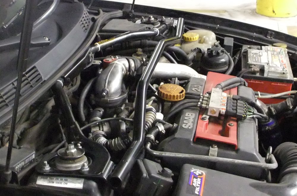

Montata oggi.
Per avere entrambe montate il meccanico ha dovuto modificare leggermente l'originale.
Consiglio di tenere montate entrambe; nel suo piccolo è una struttura reticolare che offre maggiore rigidità delle due prese a sè stanti.
Non ho avuto tempo di fare cose spinte... ho potuto apprezzare solo il minor scotimento dell'abitacolo nell'affrontere le asperita del terreno (tombini & c.).

Che bella...ne voglio una pure io :D ...ancora vado in giro col prototipo piegato alla morsa :o( è proprio vero...il calzolaio va sempre in giro co le scarpe bucate :neutral:
P.S. Avete segato i lembi inferiori della barra originale...se stringevate direttamente i bulloni si piegava come il burro, certo magari era un po bruttina pero'. :)

marco ,scusa la domanda: come e' stata dimensionata la barra,o meglio,quali sono state le ipotesi di partenza?.grazie :8
Re: 900NG/9-3OG - Nuova barra duomi
Inviato: venerdì 31 maggio 2013, 19:43
da marcofinnista
E' stata semplicemente abbondantemente sovradimensionata negli spessori scegliendo tipi di acciaio che hanno caratteristiche di resistenza meccanica molto + elevata del ferro normale tipo FE360, curando la curvatura che crea un arco non 2 archi (quindi meta' flessione solo per la forma diversa) curando i punti di fissaggio con fori molto precisi n maniera che risultino enormemente + resistenti alle forze di spinta e di trazione rispetto alla barra originale dato che i bulloni fanno molta meno forza sotto spinta e trazione :)
Basta molto poco per fare le cose fatte per bene, basta vedere quali sono i punti deboli, trasformarli in punti di forza e spendere dei soldi perchè la robba buona costa di +, elementare Watts una barra cosi' pui farla anche ad un prezzo molto inferiore ma non puoi aspettarti miglioramenti rispetto all'originale :))

Ora che ho provato meglio l'auto posso dire che l'assetto è cambiato parecchio.
In uscita dalle curve ora mi sgomma con la ruota esterna! :)

Erano le gomme!
Ora che si sono limate sul nuovo assetto, finita la curva. l'auto esce bella dritta.

gheso ha scritto:Certo che presentarla in un vano motore preso in quello stato...
Avevi proprio ragione Gheso :o( , oggi gli ho dato une bella ripulita, nei prossimi giorni gli daro' pure un'altra ripassata che non guasta... in effetti faceva veramente schifo :D ora apendo il cofano da' tutta un'altra impressione :l
Tanto a guardarci bene dentro nonostante i vari upgrade non si nota nulla di anomalo :) Mo mi tocchera' inventarmi un nuovo coperchio per il corpo farfallato :))

Inviato: lunedì 10 giugno 2013, 8:03
da marcofinnista
Va bene cosi' ?

Inviato: lunedì 10 giugno 2013, 8:08
da albertocorno
Credo che cosi'possa andare bene.....bravo uomodelle pulizie!!! :))
