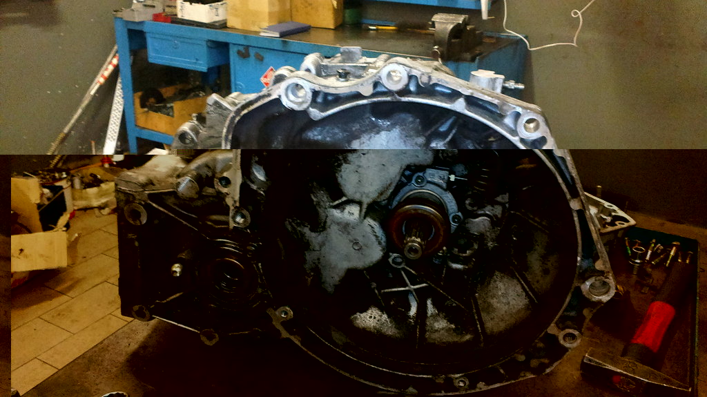

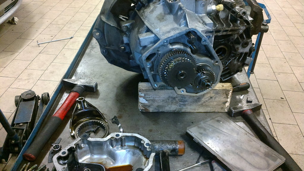

Quando sono arrivato li stasera stava proprio aprendo il cambio.. in realtà alla fine abbiamo deciso di non revisionarlo, perchè dopo aver tolto il coperchio posteriore ed ispezionato con la torcia snodabbile tramite i dati e verificando il rotolamento degli alberi ed il movimento del leveraggio non sembra esserci alcuna incertezza ne alcun gioco. L'olio è pulitissimo ed immacolatissimo.. non ci sono tratte di sbeccature sui denti ne di limatura di alcun genere.. il meccanico mi dice che secondo lui è perfetto.. e me ne sono convinto anch'io. (Viggen, se ti serve il kit te lo giro volentieri, ovviamente prezzo decurtato adeguatamente per la mancanza dei 3 paraoli dovendoteli acquistare a parte).
Procederemo dunque con la sola sostituzione dei paraoli dei semiassi, effettivamente belli stanchi e probabilmente hanno perso un po' di olio, e il paraolio della leva.

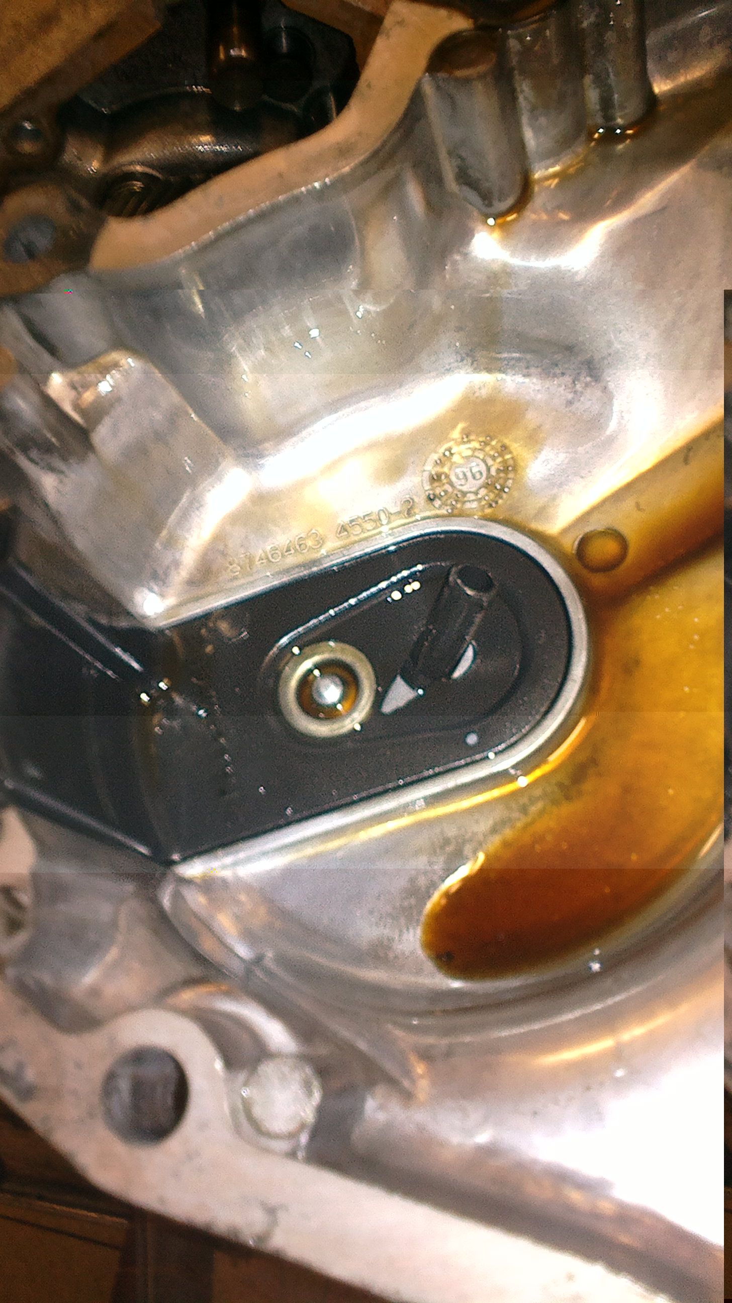

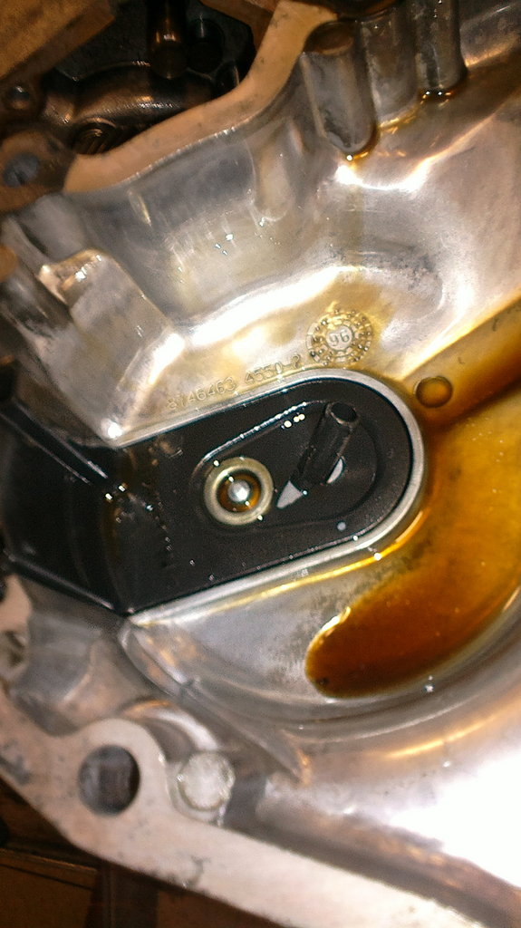

Abbiamo però fatto bene a smontarlo perchè abbiamo trovato questo pezzo di plastica che ha un perno dal quale passa dell'olio che era rotto.. non è incluso nel kit.. e mi toccherà ordinarlo domani mattina in Saab.. codice 8734097, sostituito dal 30546087 (chissà, forse avevano scoperto che si rompeva ?)
Per cui quando arriverà, rimetteremo insieme il cambio, cambieremo il cuscinetto idraulico che aziona la frizione perchè effettivamente è devastato, il soffietto di gomma si è volatilizzato, non c'è più, ne abbiamo trovati dei pezzi nella campana, e poi ha un sacco di gioco laterale ed è pieno di polvere rugginosa proveniente dalla frizione..... la frizione in se non era messa male, specie per avere 190.000km.. il disco ha ancora parecchio materiale, le mollette dello spingidisco non sono usurate molto, solo le molle parastrappi sono un po' irrigidite ed hanno acquisito un pochino di gioco.
Il volano non è messo male, ma sicuramente me lo luciderà prima di rimontarlo... domani mattina lo toglie e controlla il paraolio dell'albero motore che sta dietro... poi penso che farà la coppa.. oppure inizierà a mettere insieme le sospensioni anteriori.. che sono li a terra in attesa da giorni.
