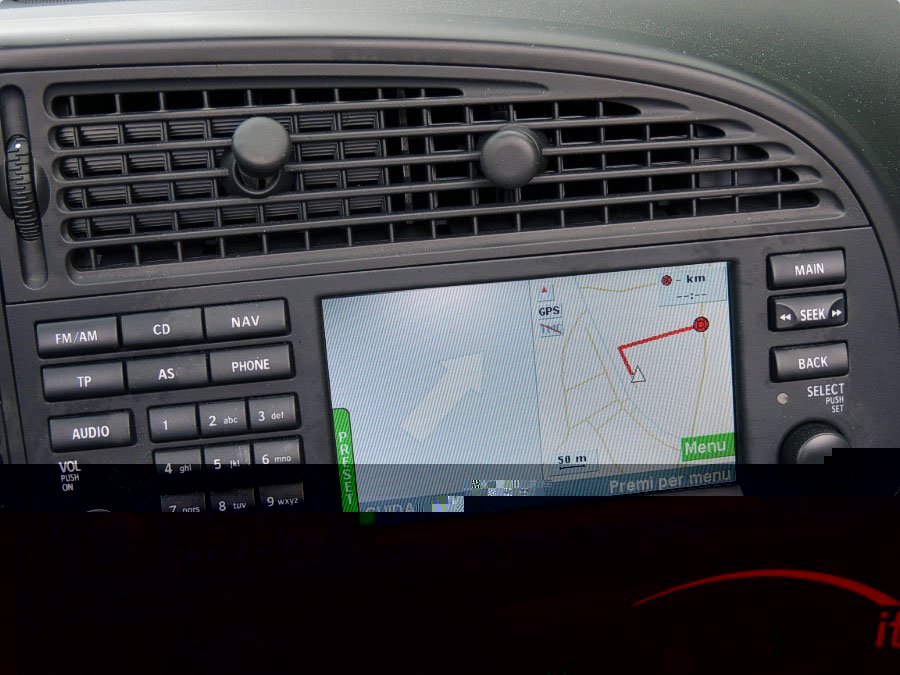

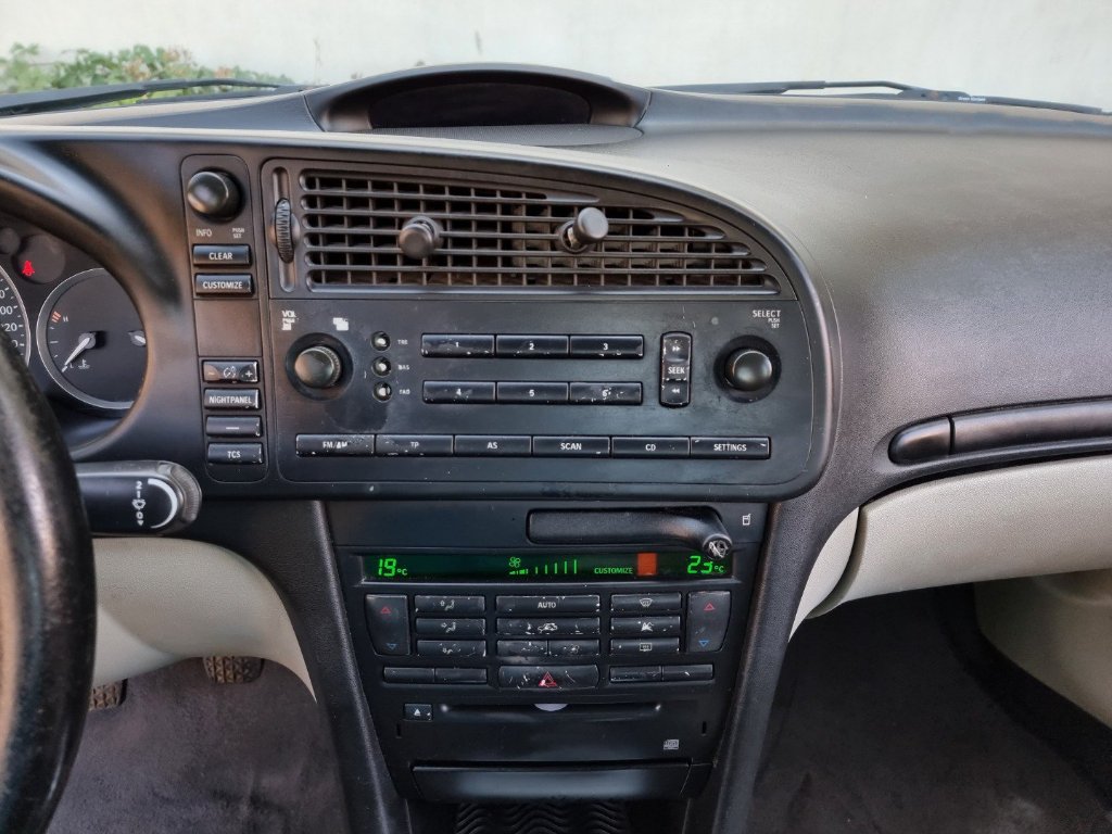

Come chiesto via email da un utente riassumo delle linee generali per collegare una nuova radio 2din all'impianto originale Bose della 93NG, sostituendo la radio di serie 2din che non utilizza collegamenti in fibra ottica come le precedenti 93NG prima del 2006/2007, metto una foto di queste precedenti con e senza navigatore giusto per capire la differenza
- BBsaab-93-cabrio-strum6.jpg (124.98 KiB) Visto 9578 volte
- 13297595_O_612e095ec5e13.jpg (131.02 KiB) Visto 9578 volte
L'amplificatore viene acceso dalla radio ma e' gia alimentato nella parte posteriore, serve solo il segnale di accensione.
Si utilizzano connettori din specifici plug&play con la radio di serie, ma non sono pronti del tutto, mancano dei pin che vanno aggiunti inserendo un nuovo filo con relativo faston nei posti vuoti che servono, inoltre ci sono dei pin che vanno spostati.
Consiglio quindi di comprare due kit connettori din per la radio prelevando da uno i connettori che mancano.
Se si hanno i comandi al volante va anche aggiunta una interfaccia, anche qui servono dei collegamenti modificati.
Piu' indietro ci sono i passaggi e descrizioni del lavoro fatto quando ho montato la mia nuova radio, ma essendo una Kenwood se si cambia marca potrebbero cambiare le interfacce, sarebbe da verificare, in ogni caso i connettori din restano gli stessi e parimenti potrebbero esser necessarie le stesse modifiche, ma da verificare caso per caso.
Ricordo che se non sono rovinati sulla radio originale ci sono degli adesivi con indicati i pin della radio e le loro funzioni, nel caso non vi fossero basta indicare che radio avete per potervi aiutare.
A livello connessioni non so se vi siano differenze tra la radio 2din con display 1din di serie come la mia

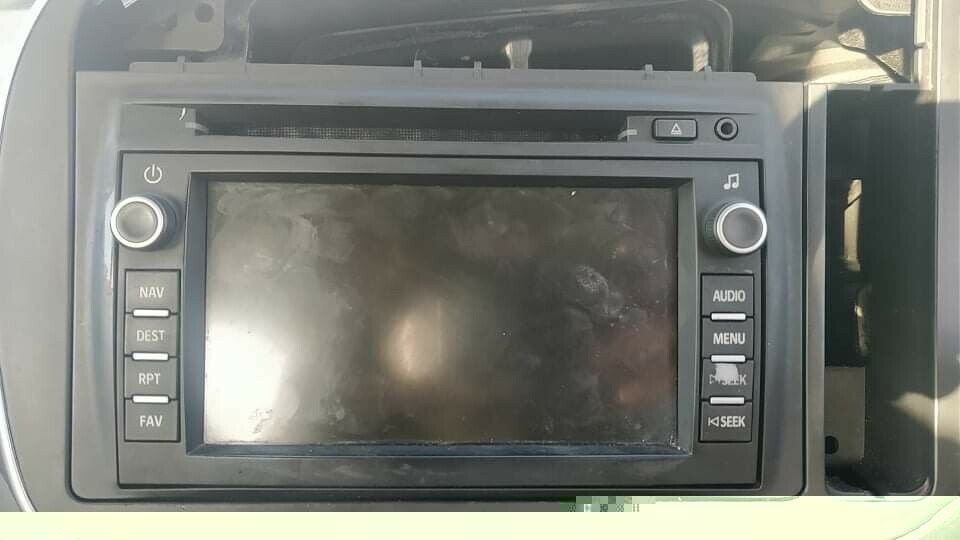

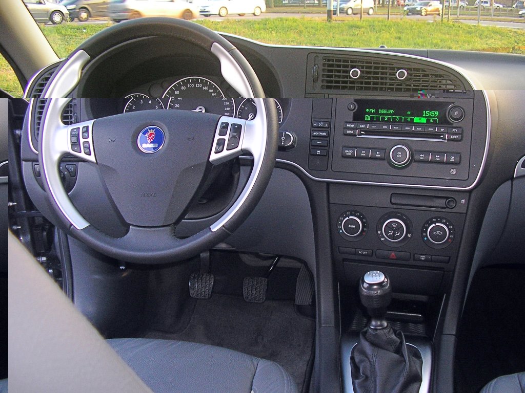

- FOTO SAAB 001.jpg (172.73 KiB) Visto 9582 volte
O il modello con display 2din e navigatore
- s-l1600.jpg (46.4 KiB) Visto 9582 volte
ma credo siano identiche nei collegamenti principali compreso l'amplificatore, ma avendo anche il navigatore potrebbero esser collegati altri pin, quindi andrebbe verificato che radio montate e quale metterete nuova.
Per chi mi ha fatto la domanda ho bisogno che indichi esattamente che modello di auto ha e di che anno, che radio monta di serie, che radio andra' a montare per marca e modello.
