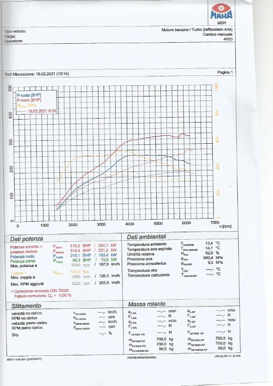

Alla fine senza il secondo cat e senza i finali mappata ha dato 318,3 CV e 519 Nm, piu' rilevante il valore della coppia.
MAPPA SAAB BERGAMO.jpg (81.68 KiB) Visto 5020 volte

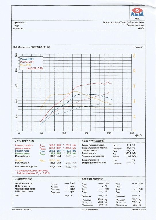

Ma sull'asse delle ascisse il tizio non poteva visualizzare i giri motore? Che importano i km/h raggiunti su dei rulli...

vincz ha scritto: ↑
sabato 20 febbraio 2021, 10:24
Me lo chiedevo anch'io... mi chiedevo anche come mai la potenza alla ruota si fermi a 218cv (corrispondente a circa 300cv all'albero) mentre quella motore continua la sua ascesa in linea retta apparentemente slegata dal fattore di correzione che le aveva mantenute legate fino a quel momento.

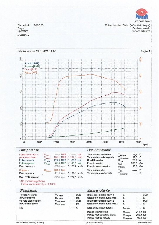

A dir il vero la precedente rullata fatta altrove senza mappa dopo aver tolto il secondo cat dava piu' cv di quelli che ha registrato nella rullata pre mappa.
Al di la' dei dati in se che difficilmente saran precisi per vari fattori la differenza prima e dopo la mappa si sente, se poi nell'altro posto aveva dato un dato e ora un altro bene o male si confermano tra loro.
La rullata fatta prima della mappa senza cat secondario

Nell'altra mappa fatta con la stessa marca di rulli infatti evidenzia i giri motore, che vuoi che ti dica, probabilmente e' possibile settare i grafici con diversi parametri visibili e in questo caso lo ha settato cosi', altrove han fatto diversamente.

Ragazzi, mi avete fatto venire il dubbio e quindi ho controllato, mi avevan dato due fogli e pensavo fossero due copie ma in realta' son due cose diverse, uno e' il grafico con la velocita' e uno con i giri motore, quindi ci sono entrambi i parametri, lo scannerizzo e poi lo posto.
Re: 9-3NG 2.8v6 Aero - Eliminazione presilenziatore per sound
Inviato: lunedì 22 febbraio 2021, 15:21
da Lucantropo
Boh il secondo (cioè il precedente), mi sembra più coerente... il banco sembra della stessa marca o per lo meno il software... poi se possano avere tarature o affidabilità differenti non saprei.
Certo è improbabile secondo me che in un caso tra motore e ruota si perdano 61cv e nel secondo addirittura 96cv (com'è che la stessa macchina, semplicemente affinando la mappa, perde il 50% di potenza in più?!)... non so se sia un errore di correzione, ad esempio nel secondo tracciato scrive 4WD (dove perde 96cv), mentre nel primo (dove c'è correttamente scritto Trazione Anteriore), ne perde 35 in meno...
Io, detto sinceramente.. trovo un po' ottimistici, almeno sulla carta, i 318cv e provo a spiegare il perchè:
Considerando che si parte da 250... 275 già mappato Hirsch, Saab sullo stesso motore poi aveva portato la mappa a 280... una mappatura già abbastanza tirata visto che, caso unico, persino i preparatori che di solito su altri motori tirano fuori facilmente almeno 20-30cv solo si doftware... te ne danno si e no 290 di Stage1.
Gli stage 3 che prevedono midpipe con il secondo cat ("race" semivuoto diciamo), ma mantenendo sempre il pre-cat originale, come nel tuo caso... vanno poco oltre i 300cv, MapTun per esempio dichiara 310cv con midpipe + filtro sportivo + INTERCOOLER. E non è poco dire che cambia l'intercooler, per un motore turbo.
Arrivare a quasi 10cv in più di un "dichiarato" che prevede però anche la sostituzione di un componente significativo per le prestazioni di un motore turbo, specialmente di uno che soffre il calore come il 2.8 (e l'aria calda, fa crollare le prestazioni) mi sembra un po' tanto.
Comunque nella prima rullata si vede che le curve di potenza alla ruota e al motore sono legate fino alla fine... nel secondo caso c'è questo decollo in linea retta della potenza motore (corretta via software) che non è più legata alla potenza alla ruota che invece si stabilizza e da profano mi sembra molto strano, sarebbe interessante capire se vi è una spiegazione tecnica (anche se francamente, partendo dai 275hirsch, levando semplicemente il cat secondario e ottimizzando il software, sarei già contento di toccare i 300... immaginando di conservare lo stesso livello di affidabilità, poi chiaro che con l'elettronica si può sempre strafare, basta premere +++)
Poi è difficile comunque fare paragoni, certo non aiuta avere due rullate fatte su due banchi diversi... dove appunto nel primo caso la potenza alla ruota è 10cv superiore a quella della rullata con la mappatura ottimizzata, che a parità di tutto, dovrebbe indubbiamente far arrivare alla ruota più potenza... Mi sa che uno dei due si sbaglia... oppure sbagliano entrambi, ma per ragioni diverse. Una seconda rullata sullo stesso primo banco sarebbe stata interessante... dubito che avrebbe mostrato ulteriori 27cv di guadagno (da 291 a 318), solo di affinatura della mappa. Secondo la seconda rullata tu, semplicemente togliendo il secondo cat ed ovviamente adeguando la mappa, avresti guadagnato 43cv, sulla mappa Hirsch... Poi per carità, stiamo solo chiacchierando.

La prima rullata e' stata fatta su banco 2wd senza cat secondario, con finali originali e senza mappa, la seconda e' stata fatta su banco 4wd senza cat secondario, senza finali (che comunque bloccano il flusso dei gas) e con la nuova mappatura, sono quindi perfettamente in linea, la prima sui 290cv senza mappa e la seconda con le modifiche ottimizzate dalla mappa, levare e basta un cat se non mappi non serve a molto, anzi, o non sfrutti bene la modifica o puoi anche peggiorare le prestazioni a volte perche' il motore si trova una condizione differente da quella per cui e' ottimizzata la mappa.
Saab con lo stesso identico motore nella prima uscita dava 250cv, nel restyling 280 di sola mappa, bene o male cio' che fa Hirsch con la mappa 275cv, ovvio che levando il secondo cat rulli piu' cv, perche' nei turbo uno scarico meno tappato da' molti piu' cv, quindi che abbia rullato 290cv e' perfettamente normale, cosi' come che vada oltre poi affinando la mappa che sfrutta la modifica.
Le metto tutte e 3 in fila per piu' facile confronto.
La rullata senza mappa, senza cat secondario ma con ancora i finali.

La rullata con mappa, senza cat secondario e senza i finali con riferimento in km/h e in giri motore.
MAPPA SAAB BERGAMO KMH.jpg (81.68 KiB) Visto 4899 volte
MAPPA SAAB BERGAMO GIRI MOTORE.jpg (87.42 KiB) Visto 4899 volte

Potremmo andare avanti fino a Lunedì prossimo a dire tutto e il contrario di tutto... tranne che è indubbio che più si va lontano dal motore, più i gas di scarico rallentano, si raffreddano e si ritirano, per cui i finali contano zemi-zero... i flussi (in aspirazione e scarico) sono molto più importanti negli aspirati, dove è l'unico modo per raschiare qualche cavallo... i turbo l'aria se la tirano dentro con le cattive e la sputano fuori anche a costo di autodristruggersi con le temperature... basta fregarsene e dirglielo per via elettronica... per cui "tirare fuori il massimo" grazie... Con i turbo non finisce mai il massimo... è il preparatore che decide quanto richio prendersi.
Comunque... tutto questo è campato per aria finché non capiamo quale dei due grafici dice la verita... perché stando ai valori alla ruota non vanno d'accordo.
- Non si spiega perché la curva di potenza del motore si slega dal fattore che la lega a quella alla ruota, come infatti si vede nella rullata fatta dal primo preparatore... dove la potenza motore non decolla per la tangente...
- Non si spiega perché, ottimizzando il tutto, la prima rullata mostra maggiore potenza alla ruota (l'unica misurata de facto, il resto è tutto "stima matematica"), mentre la seconda di meno... ma secondo quest'ultima il motore avrebbe più potenza... solo che ne ha persa per strada di più.
- Non si spiega dunque come mai una mette un fattore di correzione che calcola una perdita di 61cv mentre l'altra 96... In sostanza ti sei sbattuto per tirare fuori sti 318cv (?) e ti vengono "tassati"... ma non si capisce da cosa.... Perché nel primo caso la tua auto perde il 20% di potenza mentre nel secondo perde il 30%, come se di mezzo ci fosse una meccanica completamente diversa e (del 50%) meno efficiente?
Tre domande a cui non trovo risposta.

Probabilmente è il banco 4wd che assorbe più potenza, perciò la differenza tra cavalli motore e cavalli alla ruota è più elevata.
Nel banco 4wd i rulli anteriore e posteriore saranno collegati. Durante la rullata le ruote posteriori ruotavano?
