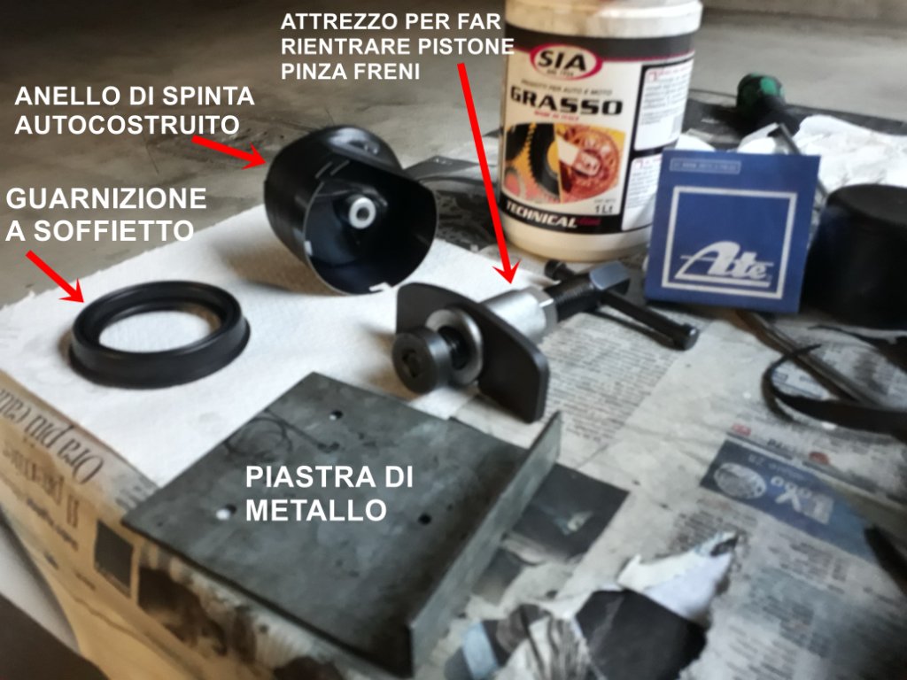

Per i modelli precedenti sicuramente e' un lavoro da fare quando le pinze sono messe male con un completo restauro e il kit completo con pistone, guarnizioni e accessori vari.

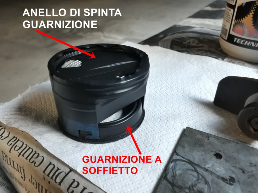

L'idea della tazza era perfetta ma ho avuto un imprevisto e si e' rotta la guarnizione, ho ordinato altri due kit, avrei dovuto farlo gia' allora per sicurezza, un kit costa meno di 9 euro, avrei risparmiato tempo e la spedizione.
Non e' la prima volta che trovo soluzioni migliori rispetto alle istruzioni di costruttori di auto, pezzi e negozi di vendita, avrei dovuto usare la mia testa e non seguire le istruzioni della Ate.
Loro usano un attrezzo per inserire guarnizione a soffietto e pistone, senza si deve fare diversamente o la si rompe.
Messa la guarnizione interna loro dicono di mettere il soffietto e poi il pistone, ma il loro attrezzo lo tiene in posizione aderente alla guarnizione ben dritto, poi dicono di immettere aria compressa come si fa per levare il pistone, la guarnizione si alza e va a calzare il pistone che poi spingono dentro.
Facendolo a mano invece non si puo', con una mano va tenuto aderente il pistone per dar modo alla pressione aria di alzare la guarnizione ma non essendo ancora inserito (e non si puo' perche' il bordo se non calza il pistone crea spessore non facendolo entrare) si muove, si alza solo un lembo del bordo che poi rientra subito smettendo di mandare aria.
Ho provato ad efferrare il bordo una volta uscito per allargarlo con le dita e farlo calzare sul pistone ma cosi' facendo si e' tagliata la guarnizione che e' molto delicata, si puo' allargare appena per quanto serve a calzare il pistone e non di piu'.
Quindi si deve fare diversamente, si calza il soffietto sul pistone subito e poi si inserisce il pistone nel cilindro, poi si mette l'adattatore sul bordo del soffietto e lo si spinge a calzare il bordino esterno.
Ho usato la tazza del cartongesso senza modificarla ed ha subito calzato il bordo spingendola con l'attrezzo che si usa per spingere in dentro il pistone per il cambio pastiglie freni, se avessi fatto come dico io avrei gia' finito senza rovinare la guarnizione.

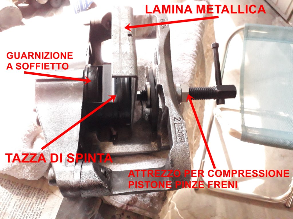

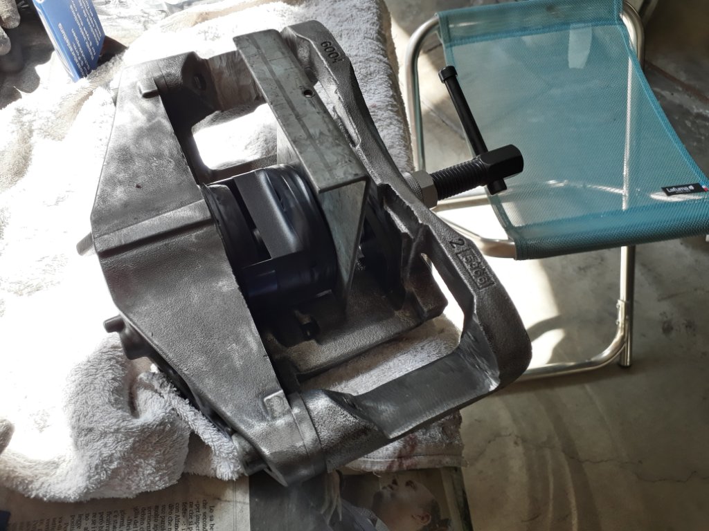

Nella foto si vedono l'attrezzo ci cui parlo per respingere il pistone, la tazza che poi ho modificato in meglio pronta per la prossima volta, la guarnizione e la piastra di metallo.
L'adattatore si poggia sul bordo della guarnizione come in questa foto
Davanti gli si mette la piastra metallica e poi si spinge con l'attrezzo, premendo sul bordo esterno della guarnizione la fa calzare facilmente ben ingrassata con l'apposito prodotto.

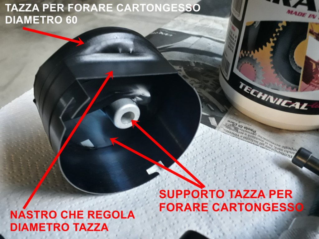

La tazza e' quella del cartongesso per fori faretti del 60, in questo tipo c'e' una base su cui si inseriscono varie misure di tazze non chiuse, e' solo una lamina metallica curvata a cerchio ma non del tutto chiusa.
Quindi anche se la guarnizione e' piu' larga aprendo un po' la tazza ha calzato sul suo bordo, ma tendeva a scappare senza la modifica e c'e' il rischio che scappi indietro tagliando la guarnizione se non si fa attenzione, anche perche' la guarnizione e' ingrassata per il lavoro ed e' scivolosa.
Non si deve ovviamente esagerare a premere ma la gomma non si taglia dove poggia la tazza perche' in quel punto e' gomma piu' dura con all'interno un cerchio metallico.
Dopo l'ho migliorata mettendo all'interno la sua base leggermente allargata con la vecchia guarnizione interna della pinza freni e nastrato per tenerla in posizione.
Cosi' facendo non tende piu' a restringersi e scappare via, ma era un po' piu' larga del bordo dove deve poggiare, quindi con un giro di nastro l'ho stretta della misura esatta che serve.
Ovviamente sulla guarnizione va il bordo piatto che sarebbe a contatto con il supporto tazza mentre la parte con i denti da taglio va verso la piastra metallica.
Il bordo con i denti ora e' coperto con nastro per far miglior pressione con la piastra metallica e non rovinare i denti dato che finito il lavoro la tazza tornera' a fare il suo compito normale.

Aggiungo due cose, dato che come si vede in foto la tazza non chiude tutto il cerchio ma solo una parte in quel punto aperto la guarnizione resta leggermente indietro una volta calzata sul bordino esterno, la si spinge dentro con un cacciavite a taglio grosso picchiettando senza esagerare con un martello in gomma, questo prima di rilasciare la tazza di spinta della guarnizione.

A questo punto ho inserito il pistone nel cilindro della pinza e l'ho spinto tutto dentro.
Fatto questo ho poggiato la tazza da me modificata sulla guarnizione, poi la piastra di metallo e infine l'attrezzo per comprimere i pistoni, la guarnizione ha calzato subito il bordino senza alcun problema, poi ho picchiettato un po' in alcuni punti con cacciavite a taglio largo e martello in gomma per far aderire del tutto dei bordi non del tutto a contatto.
Del resto la tazza non chiude tutto il cerchio e resta un pezzetto che non viene spinto a fondo.

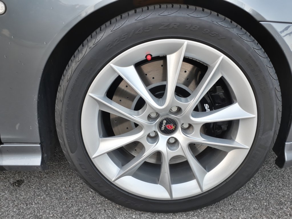

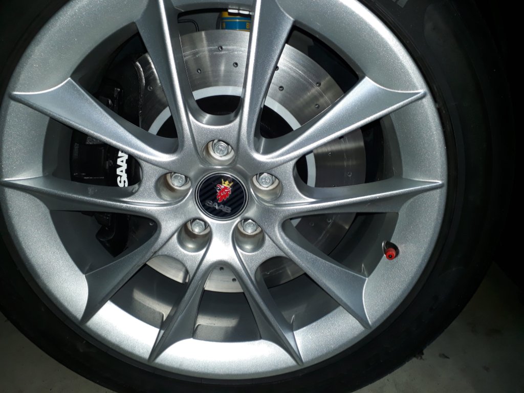

I freni anteriori si sono ripuliti dalla vernice che li ricopriva
Quelli posteriori hanno iniziato a pulirsi ma c'e' ancora della vernice
I dischi anteriori forati in frenata fanno un tipico rumore per via dei fori, dietro si sente ancora rumore di raschiamento per via della vernice che deve levarsi.
Non ho ancora saggiato la frenata definitiva perche' prima vanno rodati senza inchiodate violente per far adattare le parti e come detto devono esser anche ben puliti.
Comunque i dischi anteriori coprono bene lo spazio interno della ruota, con i cerchi da 18 e' il disco piu' grande installabile.

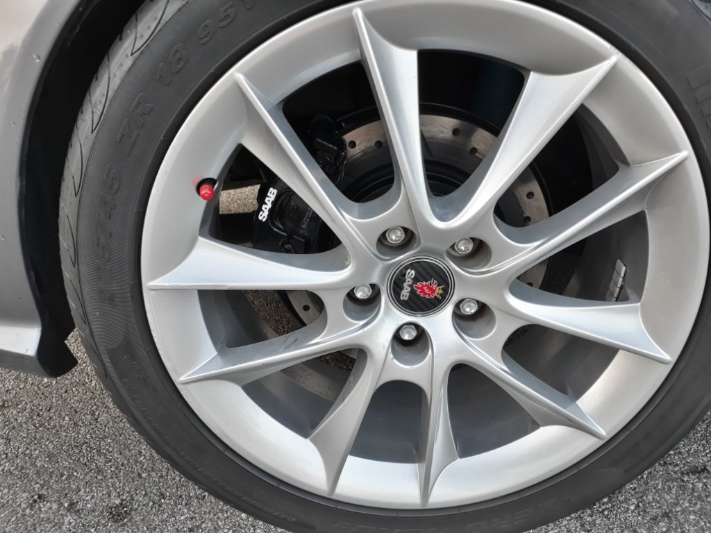

Oggi ho fatto un altro giretto senza andar troppo lontano, son riuscito a ripulire tutta la vernice anche dai dischi posteriori e non si sente piu' il rumore di sfregamento frenando.
Continuo comunque ad evitare frenate brusche e guido di conseguenza per lasciar tempo a dischi e pastiglie di assestarsi, se poi riesco, dopo diverso tempo passato a lavorare sulla macchina, potro' farmi dei giri piu' lunghi nel weekend e i freni potranno considerarsi rodati potendo saggiare la differenza di frenata.
Una cosa che ho notato e' la differenza quando son andato al lavaggio, quando passavo la lancia sulle ruote con i freni originali si formava una vampata di vapore per l'acqua che evaporava sui dischi molto caldi, quando son passato dal lavaggio ieri invece nulla.
Ok che ho guidato piu' guardingo per non stressare i freni ma non son nemmeno andato piano, credo che il disco di maggiori dimensioni si scaldi meno frenando meglio con meno sforzo e ripartendo meglio il calore, sia per la maggior superficie, sia di conseguenza per il maggior potere ventilante dei condotti interni, ma anche per via dei fori non presenti sui dischi originali.

Purtroppo ero abituato molto bene prima di riprendere in mano la Saab con la Mazda MX5 elaborata.
Baricentro bassissimo, sospensioni decisamente raffinate, mettiamoci anche la trazione posteriore con differenziale autobloccante, ma in particolare il peso di 1100kg con freni ben dimensionati e anche migliorati con tubi in treccia, dischi forati e pastiglie sportive EBC gialle.
La macchina non allungava mai la frenata, inchiodava all'istante e in frenate improvvise tendeva addirittura quasi a far scodare il posteriore per quanto era decisa, immediata e potente la frenata.
La maggior massa della Saab si sente in frenata, manca appunto quel mordente immediato con sensazione di forte e rapido rallentamento, sento sempre la sensazione di allungamento della frenata.
In questo gioca anche il sistema frenante tipico della 93 che purtroppo trovo davvero pessimo come feeling.
Le auto avute in precedenza avevano il pedale del freno decisamente piu' duro sin dall'inizio, la Saab invece ha come una sorta di servofreno troppo esagerato, appena si accende il motore il pedale affonda morbidissimo e questo comporta alcuni problemi, sembra quasi come quando su altre auto c'e' aria nell'impianto freni che rende il pedale molle facendolo andare a finire a fine corsa con frenata allungata e non decisa.
Anzitutto la frenata non ha subito pieno mordente ma rallenta in modo molto blando, per aver una piena frenata si deve premere il pedale tutto a fondo e manca totalmente di modulabilita', si sente chiaramente che non viene applicata la stessa forza frenante che avevo su auto precedenti.
Pur avendo messo tubi in treccia non e' cambiato nulla, ha sempre questa frenata dolce e progressiva, decisamente deleteria nella guida sportiva dove serve una frenata immediatamente potente e con molto piu' mordente sui freni, si sente chiaramente che la macchina non chiude con decisione le pastiglie sui dischi e questo crea un pessimo allungamento di frenata rispetto ad auto precedenti.
C'e' da dire che la Saab e' molto piu' potente e raggiunge velocita' nettamente superiori in tempi drasticamente piu' brevi inarrivabili per la MX5, quindi forse non sono tanto i freni ad essere sottodimensionati o il peso della macchina ma le velocita' nettamente piu' alte da cui dover decelerare, ma a mio avviso ogni cosa deve essere dimensionata alle prestazioni della macchina, ad una accelerazione piu' rapida deve corrispondere una decelerazione altrettanto rapida.
Cosa troppo spesso trascurata, la gente si preoccupa di tirar fuori cv dal motore ma senza migliorare i freni, quando invece le due cose dovrebbero andar di pari passo, a piu' cv dovrebbero sempre corrispondere freni parimenti migliorati.
A mio avviso la giusta configurazione per la 93 sarebbe un impianto maggiorato con dischi 380 davanti e pinze a 6 pistoni mentre dietro dischi 330 con pinze  a 4 pistoni.
Per i 380 pero' servirebbero i cerchi da 19, sui miei 18 i dischi da 365 che ho appena installato sono il massimo possibile, la pinza non ha piu' spazio oltre questa misura.
Ma temo che non si arriverebbe mai al risultato voluto proprio a causa del sistema frenante che non vuole bloccare i freni, sembra quasi che l'abs intervenga troppo presto rispetto alle altre auto che ho avuto e questo causa questo pessimo allungamento di frenata.
Piu' che agire sui freni credo che si dovrebbe trovare il modo di agire sulla taratura del sistema abs che fa perdere mordente all'impianto frenante.
