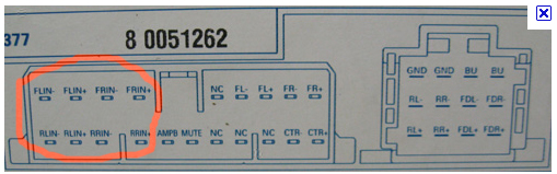

FATTOOOOOOOOOOOO!!!
Un grazie particolare a Gho57 ma un grazie a chi ha detto la sua.
Allora, gli 8 segnali li ho prelevati dal connettore molex bianco (in foto) seguendo le scritte "in", purtroppo non sono riuscito a staccare i pin perchè in nessun modo venivano via e quindi mi sono limitato ad incastrare i fili bene bene dentro...questi segnali ad alto livello li ho fatti arrivare agli ingressi per alto livello dell'amplificatore del mio sub.
L'alimentazione l'ho presa da quel connettore "collegamento rimorchio" con un cavo volante, tipo il connettore per l'accendisigari (odio le soluzione irreversibili) e quindi mi è bastato accendere il quadro e.......TUNZ TUNZ TUNZ

Re: Subwoofer su 9-3 Vector...ci siamo! [ecco come]
Bravo, ma per pilotare i due 6x9 bastava rubare il segnale ai 2 speaker delle portiere davanti non a tutti e 4
Meglio permettere all'amplificatore del sub di miscelare tutti ed 8 i segnali (direttamente dall'amplificatore di serie posteriore) e così facendo, tra il sub e l'ampli passano dei cavi da 1 metro...
