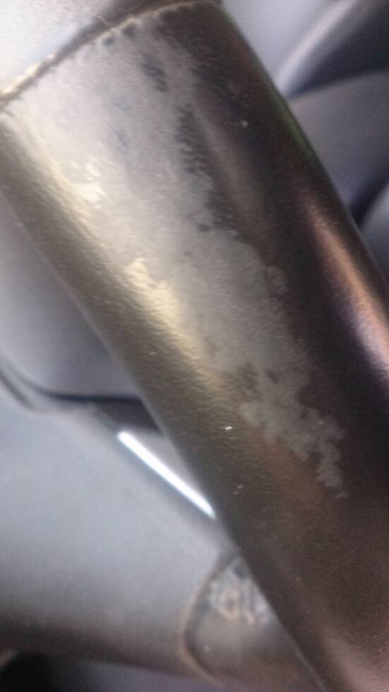

Secondo voi, cosa si può fare se il volante inizia a sbiadire? Non so se dipende dalle mani o dal sole...

da desertstorm
Al punto in cui è arrivato, più nulla.
Avresti dovuto passare la crema almeno una volta ogni sei mesi :sorry:

da GheSo
Cambia poco...
Ormai le "pelli" dei volanti son penosi
Te non puoi saperlo visto che la lasci sempre in garage
:D :D

da vinsempre
Nick, ascolta me, prova a pulirlo :wink:

da GheSo
Ma sembra se ne sia andato il protettivo...

da NickStick
vinsempre ha scritto:Nick, ascolta me, prova a pulirlo :wink:
Ok, provero'. Ma grattando con l'unghia non mi pare che sia sporco... :eyeroll:

da desertstorm
Si tratta di evidenente usura.
Puoi solo tentare di mascherare con qualche prodotto.
Ma quel che andato è andato.
Se proprio vuoi risolvere, li ci vuole un appicazione di vernice con l'aerografo.

da vinsempre
Dico di provare perchè mi è già capitato di scambiare (e non in foto, ma DAL VIVO su un anziano Volkswagen Sharan di un Amico) uno strato di sebo ceduto dalle mani nel corso degli anni, con usura irrecuperabile (ed era esattamente come si presenta il tuo caso in foto!!).
Salvo poi scoprire, con l'aiuto di Aria Pura e un po' di carta, di essermi sbagliato, riscoprendo il volante in pelle in tutto il suo splendore (e senza la minima usura).
Pensa, prima di provare avevo detto fra me e me: "Ok, ora lo pulisco solo per provare dopo a mettere un po' di crema idratante che magari un pò maschera e scurisce........ma sto perdendo tempo, non verrà mai bene....."
Per questo, io dico: PROVA :)

da NickStick
vinsempre ha scritto:...Per questo, io dico: PROVA :)
Ok, ok, mi fido di Vins-detailer, l'ho visto al lavoro sulla mia 9-5 contro i piccioni di Fauglia :D
quindi provero'.
