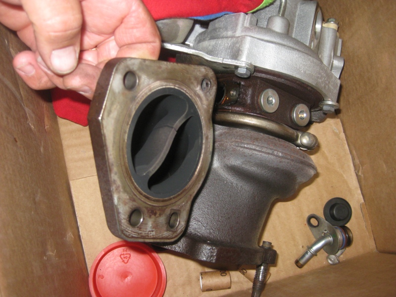

Pezzo arrivato, martedi' prossimo in officina...

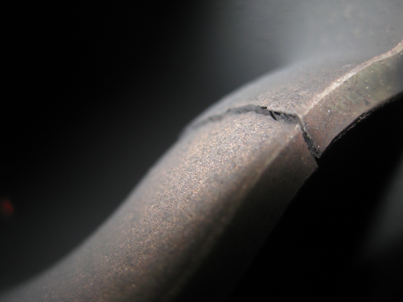

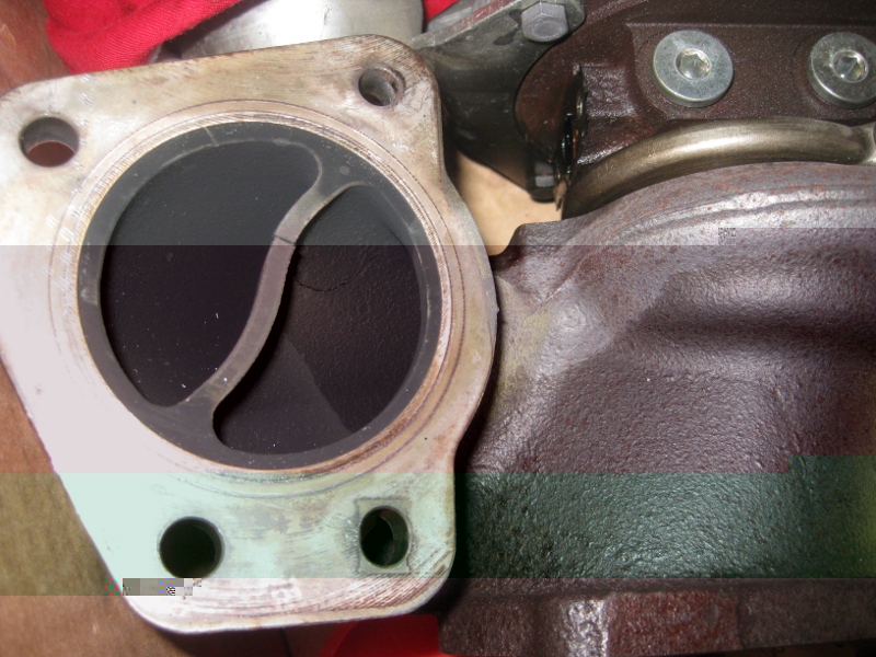

Inviato: mercoledì 7 ottobre 2015, 22:20
da NickStick
Ed ecco il problema dov'era, direi che lo schianto e' situato sulla parete che divide i due canali della doppia chiocciola.
Le orecchie non mi tradivano quando attribuivo il rumore ad uno "sfiatare" piuttosto che a uno "strofinare" di palette.
Infatti la turbina "girante" (che non si vede nelle foto), mossa con le dita, girava bene.
Almeno adesso e' tutto a posto... :))
Pero'... c'e' un pero':
Ho una strana sensazione... come di una turbina nuova piu' piccola, piu' rapida nel salire di giri (e da regime piu' basso) e forse meno "piena" quando il regime si fa "cattivo"... ma potrebbe essere che la mia, forse danneggiata in modo lieve da lungo tempo, era meno efficace alle basse e mi ci ero abituato... mah, valutero' meglio nei prossimi giorni...

Dopo alcuni giorni mi sono reso conto che...
MAREMMAMAIALA COME VA! :D :D :D
A parte il piacere di guida, da qualche giorno sentivo forte puzza di gas di scarico.
Oggi ho aperto il cofano e ho notato un po' di fumo dalla zona turbo.
Perdita da guarnizione (metallo) di un tubetto olio con goccia che cade sul collettore di scarico.
Quando hanno rimontato il turbo non l'hanno cambiata...

Guarnizione cambiata. A posto.
