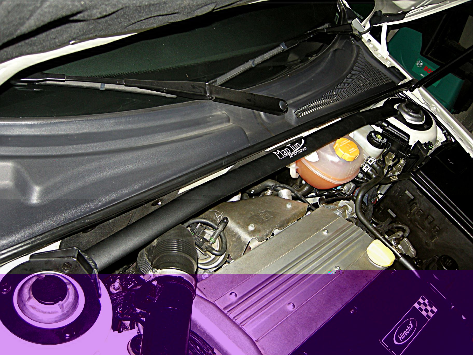

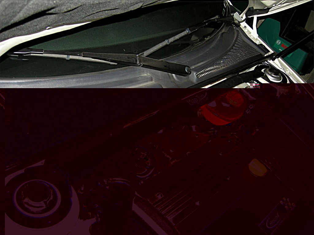

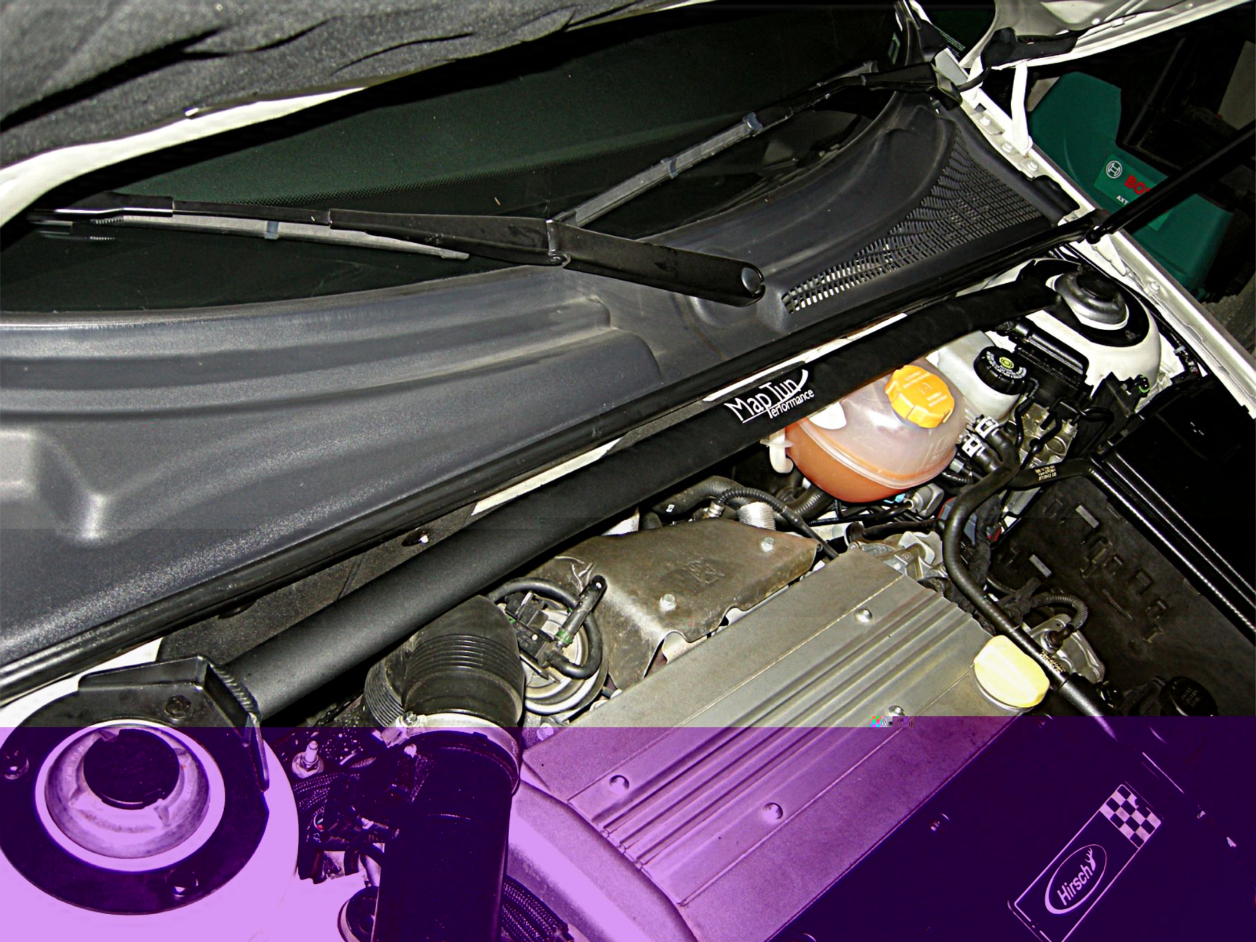

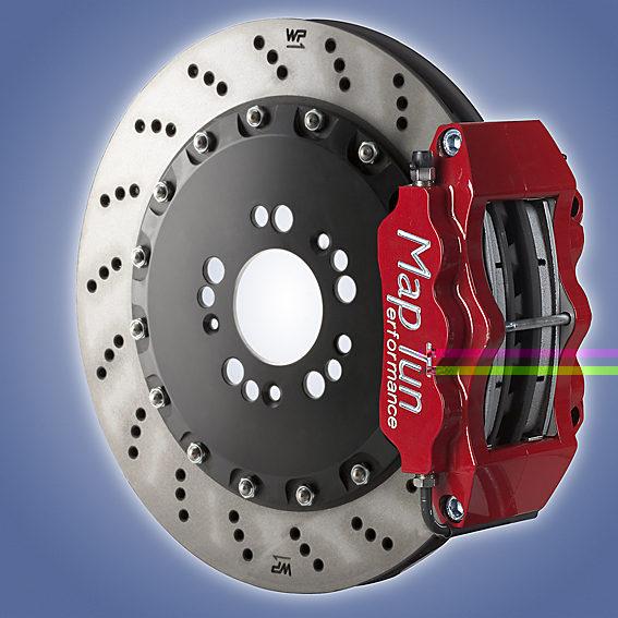

Piccolo OT:
Il prossimo passo (quando saranno da cambiare è questo:
maptun brakes.jpg (291.62 KiB) Visto 2023 volte

Messaggi: 19818
Re: 9-3NG - Barra Duomi
#125 Messaggio da leggere da desertstorm »
io l'ho solo montata, ora per provarla aspetto sabato (se c'è il sole) :)) :))
#128 Messaggio da leggere da Lucantropo »
Gheso vinci la pigrizia, chiave da 13 e in 5-10min. la monti, fallo stasera quando rientri a casa prima di andare a cena.. poi domattina la testi.. :))
Sono curioso di sentire i vostri commenti perchè io non ho riscontrato differenze enormi, ma è anche vero che io ho montato la barra e fatto la mappa a distanza di poche ore una cosa dall'altra e non vorrei che questo avesse falsato un po' la mia percezione.. :evilgrin:
#130 Messaggio da leggere da Lucantropo »
beh, un conto è sottoporre l'avantreno a 240Nm di coppia e 150cv.. un altro sottoporlo a 330Nm e 220cv.. cerco di spiegarmi.
Se in accelerazione in curva, senza barra rilevi una determinata flessione con la lieve erogazione originale.. la sentirai ben più accentuata con l'erogazione "rimappata". Se contestualmente monti la barra che riduce questa flessione, potrebbe darsi che compensi l'erogazione più brutale della rimappa, restituendo così una sensazione simile a quando l'auto era originale senza barra; quindi il risultato potrebbe sembrare lo stesso.. ma in realtà l'auto, rimappata e senza barra, potrebbe avere un avantreno che flette molto di più.. visto che parliamo di TA. Inoltre si, la nuova erogazione del motore potrebbe anche avermi distratto dall'apprezzare le migliorie telaistiche dovute alla barra... fra le due cose, quella preponderante è sicuramente la mappa, che potrebbe aver messo in ombra, alla mia percezione, i benefici ottenuti con l'installazione della barra.
Che ne pensate..? Sono curioso di sentire i vostri commenti dopo aver montato solo la barra senza rimappa.
Potrei un giorno, più avanti, dopo che mi sarò meglio abituato a tutto, smontarla e provarla un paio di giorni senza e vedere che differenze riscontro.. :vilain:
#131 Messaggio da leggere da desertstorm »
Lucantropo ha scritto:
.......... smontarla e provarla un paio di giorni senza e vedere che differenze riscontro....
Hai azzeccato quello che io volevo dire :)) .
In effetti ho usato l'auto per pochi km (circa 2000/2500) da quando l'ho presa, e non l'ho mai portata veramente al limite (anche perche le strade qui sono pessime e rischi di fare disatri enormi) ora che ho la barra e inizierò a portarla un po più allegramente e fare curve al limite dei 10g ( :)) ) allora potrò verificare...................
Ti dico solo che la differenza c'è, io stesso ho sempre avuto le barre duomi sulle mie auto (vedi Delta, Golf e ora 93) ma per accorgerti di questa differenza dei portare l'auto veramente al limite, ne dovresti fare quasi un uso da pista per intenderci.
La barra duomi inizia a lavorare veramente quando il telaio dell'auto inizia a "cedere" ovvero a divenire più "flessibile".
Per portare il telaio a "flettere", con queste millimetriche torsioni, che per lo più si accentuano nei repentini cambi di direzione a velocità elevate, dei guidare l'auto veramente al limite del suo potenziale. Ecco, in quel momento l'uso della barra duomi viene in aiuto aumentando il limite della vettura.
