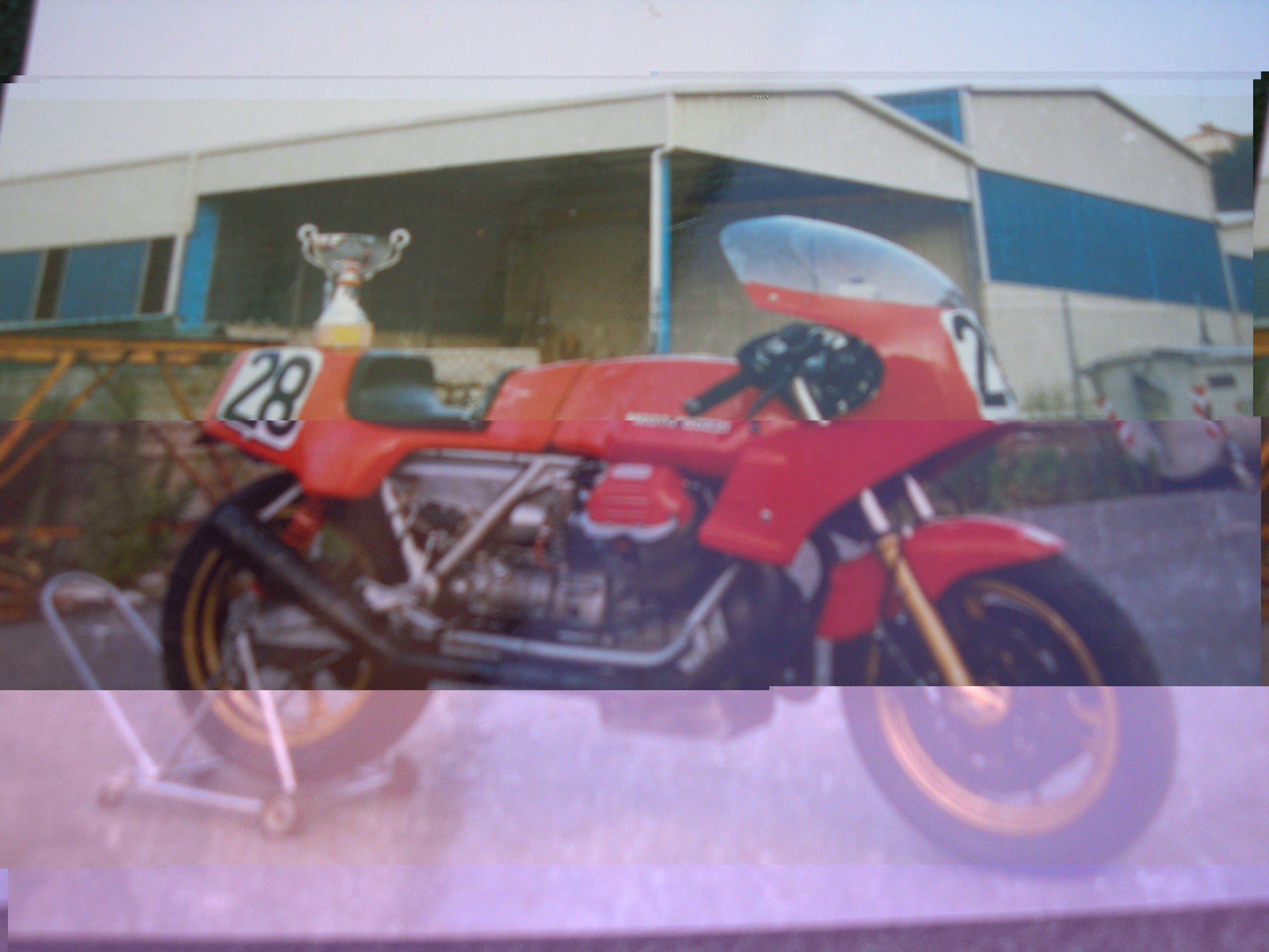

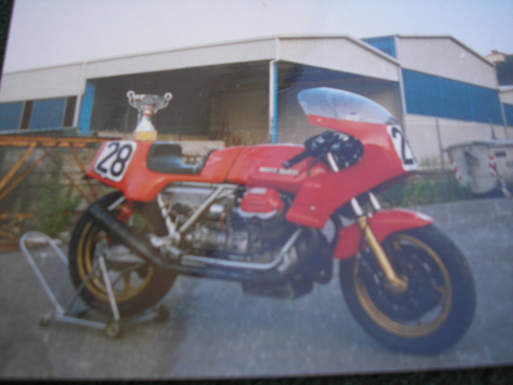

ee ragazzi la sfida mi affascina...niente e piu appagante di riuscire a far andare forte un motore e a guidarlo..le sfide mi sono sempre piaciute e ci sono riuscito svariate volte a vincere le mie sfide ......questa moto preparata da me ha vinto la sua prima e unica gara anni lontani si ma lo spirito e l'avventura e sempre lo stesso....la gara fu nel 1990 e la moto era una guzzi le mans del 1976.....vinse la classe 2 valvole e nella 4 valvole fu 10 sapete quanti ducati 888 si era messo dietro una decina piu o meno.
