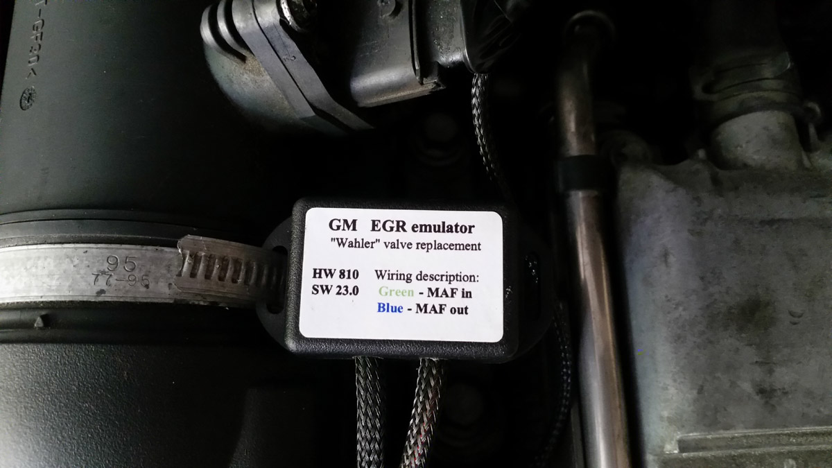

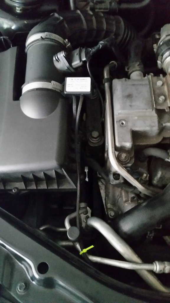

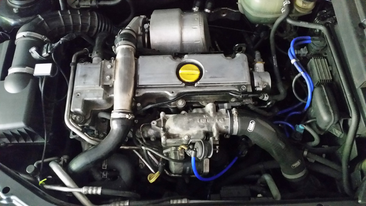

Montato e testato! tutto ok, finalmente possiamo dire addio a questa cavolo di valvola.
Tagliato il cavo del pin numero 5 verde ,collegato il cavo verde dell'emulatore verso il debimetro e quello blu verso la centralina. Tempo totale 15 minuti forse...
L'ho inserito fra la fascetta del debimetro e passato i cavi sopra i radiatori.
Valvola EGR esclusa, manicotto dell'intercooler e tubi di depressione in silicone. I 3 problemi principali di questa cavolo di macchina forse finalmente risolti per sempre
Ora è molto piu liscia nel salire di giri e ci si accorge subito!!

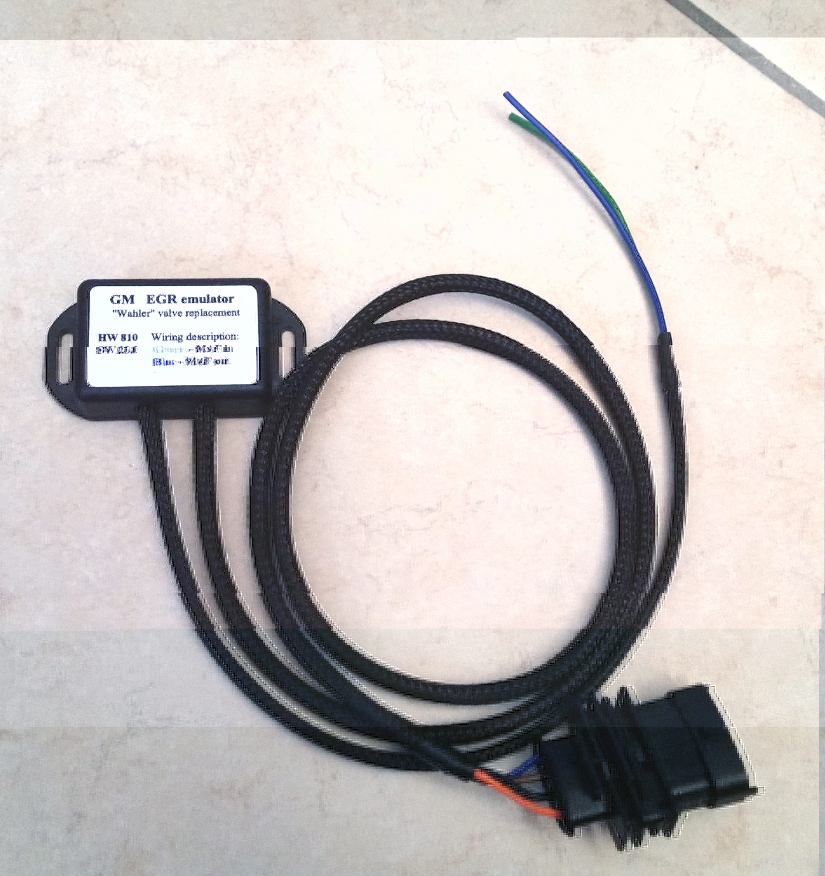

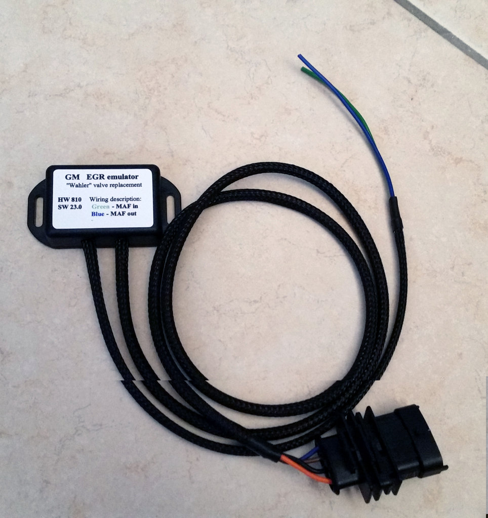

In poche parole non devi tagliare i cavi dell' egr?? Se è cosi è davvero ottimo gia con la sua presa apposita, xo il tappo lo puoi comprare a parte e lo monti cosi quella brutta valvola non la vedi neanke più. ..eehehehh grazie!!!
Saab 9.3 2.2TiD Sport Sedan_Body kit aero_ex 125cv+TBox_no cataliz_filtro BMC_e varie.
- Gho57
- Messaggi: 2207
Re: Emulatore egr funzionano???
Esatto ha il connettore adatto e non serve tagliare nulla, solo l'allaccio al debimetro. Per il tappo quasi quasi ci faccio un pensierino.
