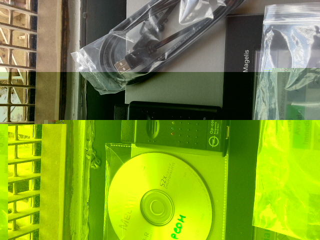

Arrivato ora stasera prime prove.........
- 20140619_110609.jpg (152.49 KiB) Visto 13446 volte
