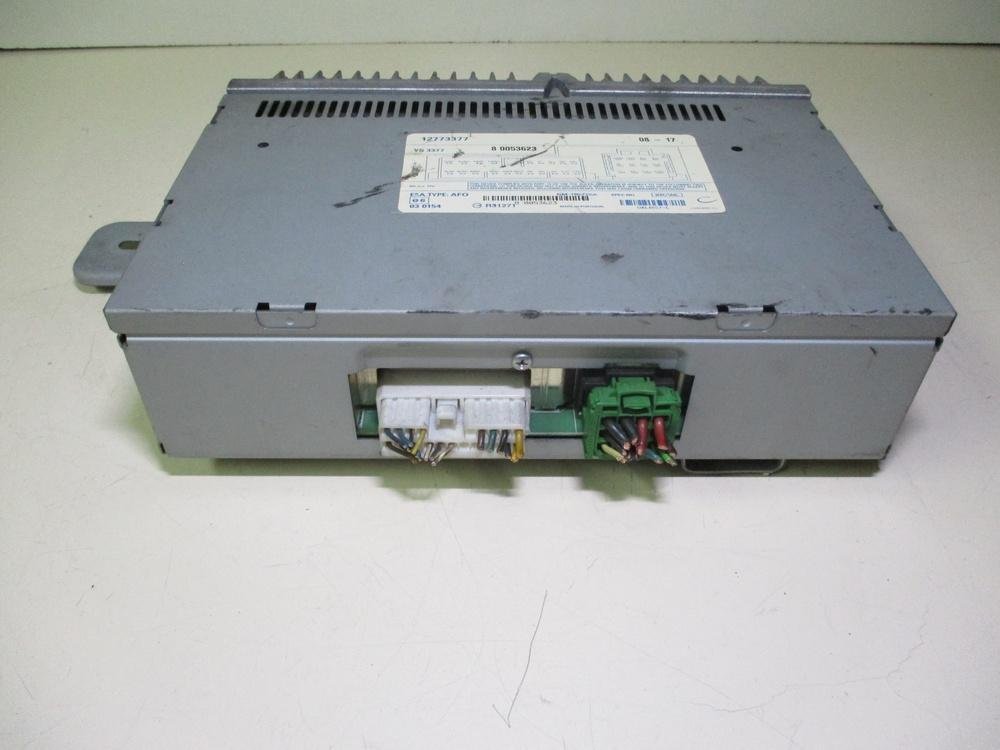

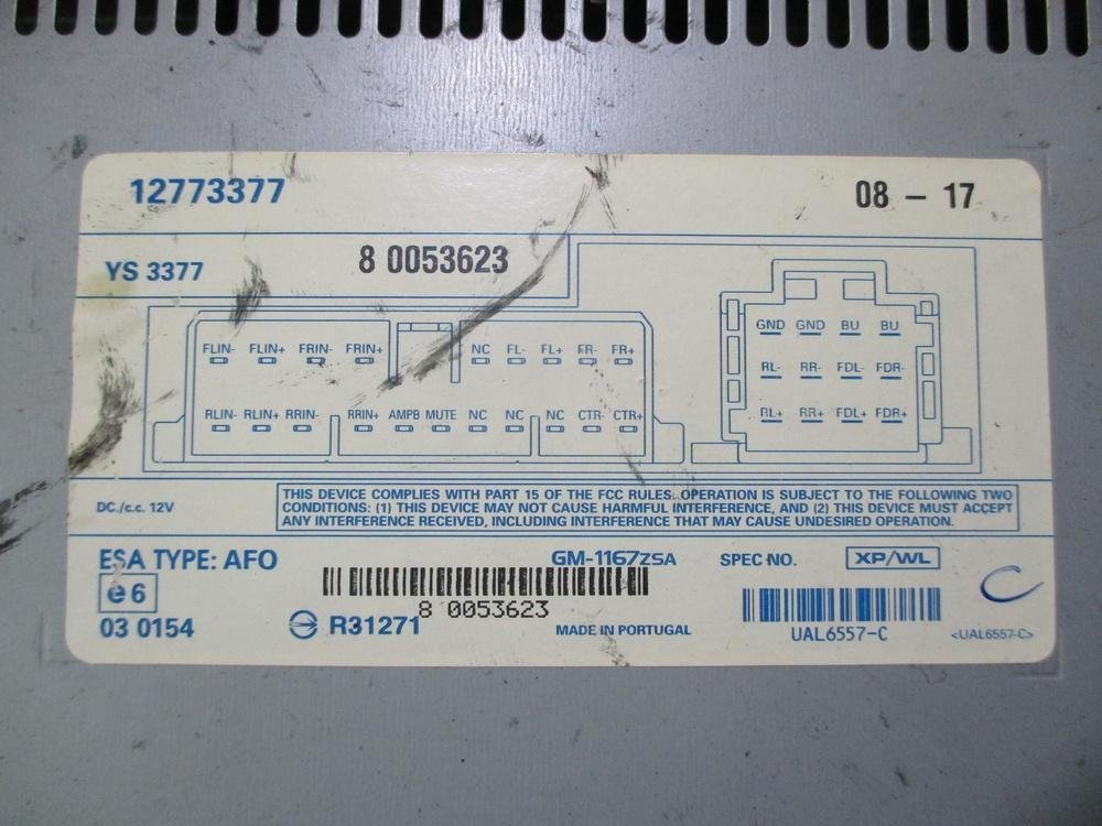

In bagagliaio, lato sx, aprendo la portina ho l'amplificatore dalle sue scritte ricavo le informazioni:
type: AFO  GM-1167ZSA. SPEC NO. XP/WL.  R31271  e una sigla a pennarello..
in alto ho il codice 12773377. YS3377  8 0057914
come consigli di procedere ?

Hai la radio con amplificatore, con quel codice e' questo con relativo schema collegamenti :
id_11369_AUTERN00011121_12773377_AMPLIFICATORE_AUDIO_AUTORADIO_SAAB_9.3_ANNO_2009_GM-1167ZSA_Q.01__3__.jpeg
id_11369_AUTERN00011121_12773377_AMPLIFICATORE_AUDIO_AUTORADIO_SAAB_9.3_ANNO_2009_GM-1167ZSA_Q.01__3__.jpeg (104.93 KiB) Visto 5449 volte
id_11369_AUTERN00011121_12773377_AMPLIFICATORE_AUDIO_AUTORADIO_SAAB_9.3_ANNO_2009_GM-1167ZSA_Q.01__4__.jpeg
id_11369_AUTERN00011121_12773377_AMPLIFICATORE_AUDIO_AUTORADIO_SAAB_9.3_ANNO_2009_GM-1167ZSA_Q.01__4__.jpeg (60.55 KiB) Visto 5449 volte
Quindi hai questo impianto:
Article : Amplificatore PartNo : 12773377
Usage : 4D Radio system Premium 150/SS2.
Ha 7 casse, due nelle porte anteriori, 3 sul cruscotto con una centrale, due dietro.
Non sono tutte a 4 Ohm, le posteriori sono dei midrange, se sono tagliati in frequenza non ha senso mettere dei woofer o casse a piu' vie, sarebbe da verificare, comunque anche qui potenza a disposizione bassa.
Manufacturer:  Pioneer
Instrument panel, left/right and tailgate (5D)  diam./impedance  3.5” / 4 Ohm
Parcel shelf (4D) and centre of instrument panel.   diam./impedance   4” / 4 Ohm
Front doors:  diam./impedance   6.5” / 2 Ohm
Quindi le casse che hai nelle porte sono da 2 Ohm, cambiandole e mettendole da 4 Ohm hai meno potenza a disposizione, vanno scelte casse con magneti piccoli e bassa potenza rms.

confermo l 'amplificatore!

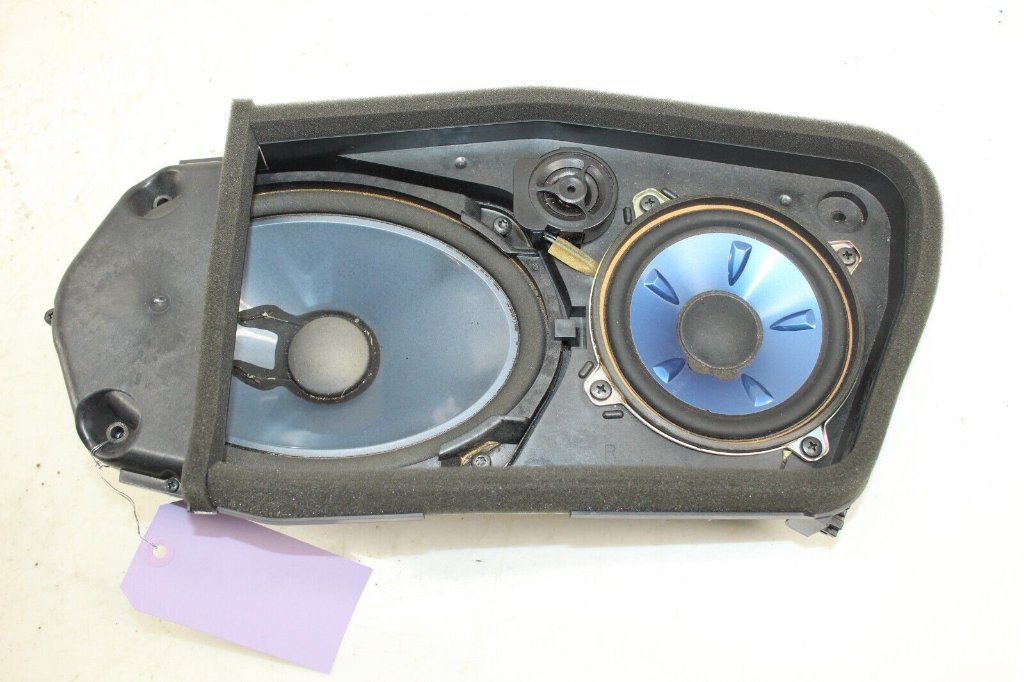

Quindi si, forse potresti mettere una cassa ovale al posto di quelle sul pannello, provo a vedere alcune soluzioni, ovviamente anche queste devono avere bassa potenza rms per lavorare bene, ma avere delle casse piu' grandi complete con anche dei tweeter sarebbe un buon miglioramento.
Quel che mi serve sapere sono le dimensioni della predisposizione per le casse ovali.

Il kit originale monta su un pannello che copre prazialmente il diffusore ovale, qui uno preso a caso.
Pero' a guardare le tue foto mi sembra che sia un foro di forma tonda quello libero piu' grande, conferma se sia tondo od ovale e mi servono le dimensioni.
Se fosse di forma tonda a questo punto si mette una cassa tonda e non ovale, non avrebbe senso altrimenti.
Le casse laterali piu' piccole di serie poi non le leverei e le lascerei al loro posto per tenere il foro chiuso onde evitare risonanze del suono anomale.
Fammi sapere per forma e dimensioni del foro piu' grande, se ovale le due dimensioni.

La foto non rende bene.. sono ovali.. cercherò di prendere le misure meglio, anche se.. sono proprio identiche alla foto che hai postato te..
