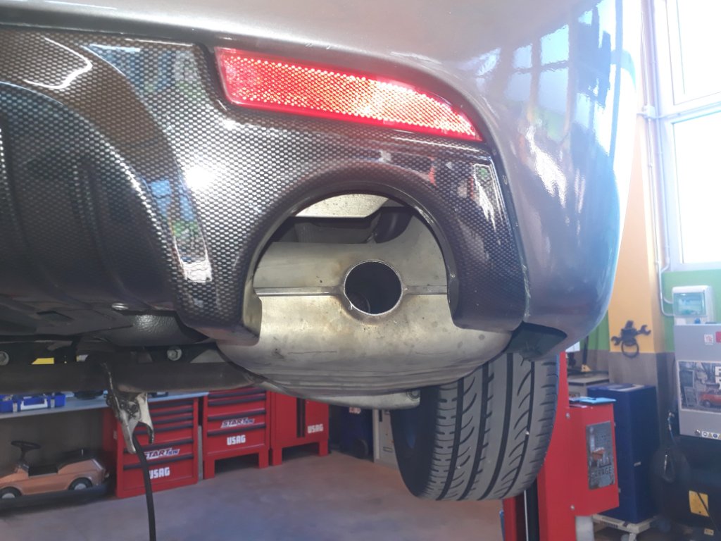

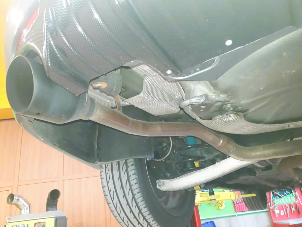

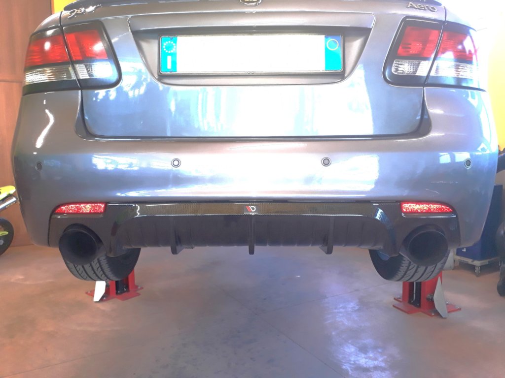

Modifica eseguita, prima erano cosi' senza i finali
Rimontati i finali si nota che i tubi in uscita non sono in asse con i fori nel paraurti ma spostati, quindi i tubi sono curvati per andare in posizione con i finalini.
Essendoci poco spazio per il nuovo finalino piu' grosso e lungo ha tagliato via del tutto i tubi in uscita.
Quindi ha ricostruito il tubo e applicato i finalini, l'effetto estetico e' come il precedente.
La macchina la uso solo nel weekend, ma questa mattina appena sveglio sentire il rumore dello scarico mi dava fastidio, quando ho acceso la macchina dopo la modifica la differenza era abissale.
Da scarico molto aperto sono passato in pratica allo scarico di serie molto silenzioso.
C'e' da dire che uno scarico nuovo deve prima adattarsi  e scaldarsi bene per suonare in modo definitivo, quindi mi riservo di dare un parere definitivo a quando avro' fatto un po' di km e una tirata per saggiare il nuovo sound.
Alla peggio se lo trovassi troppo contenuto potrei eliminare il presilenziatore che in sede di revisione o a un controllo non si nota con auto a terra, non almeno quanto i finali del tutto mancanti che sono subito visibili.

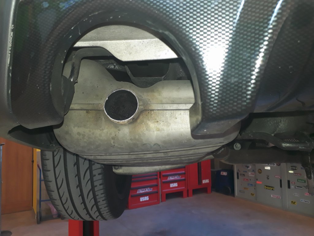

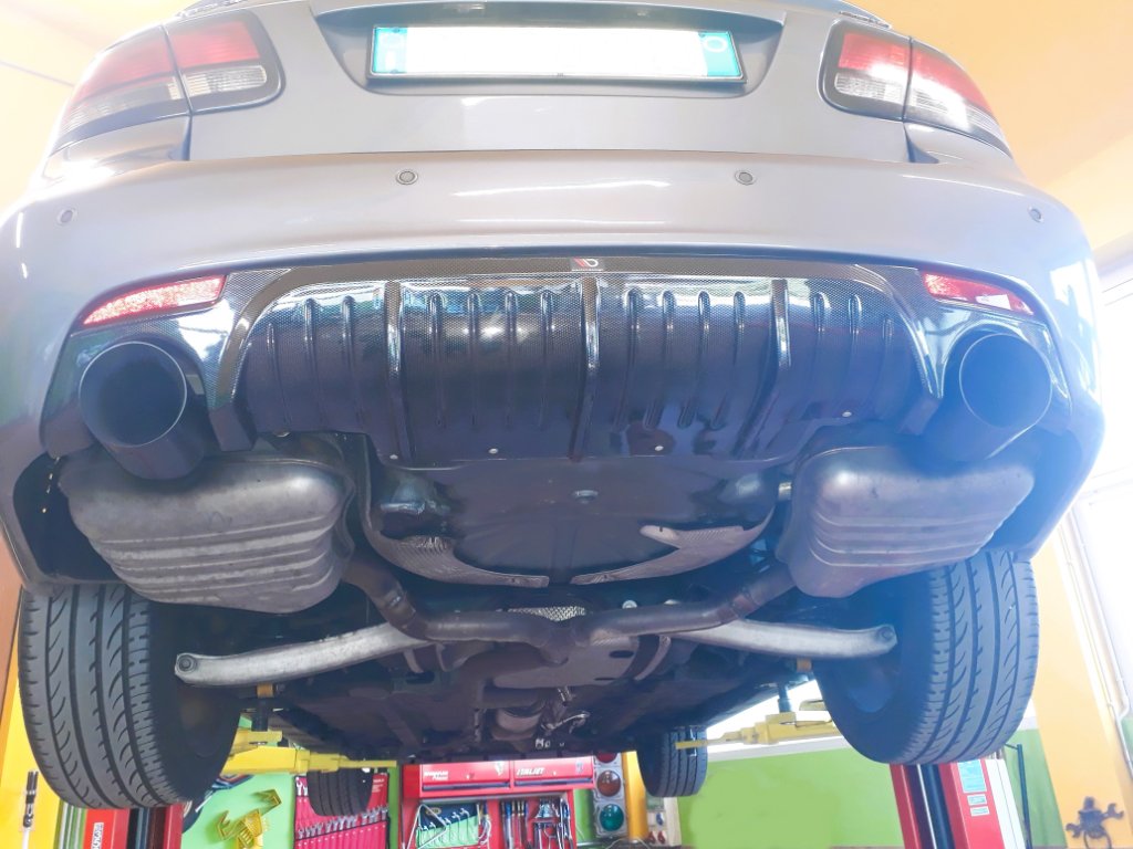

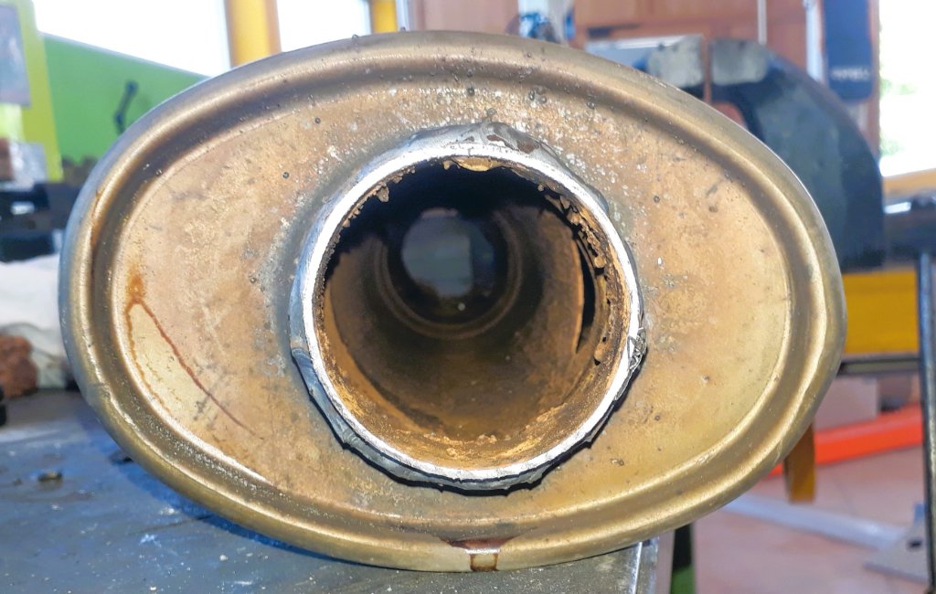

I finali che avevo fatto rimontare montando pero' diversi finalini

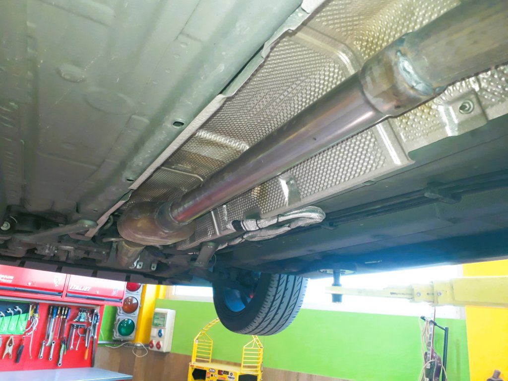

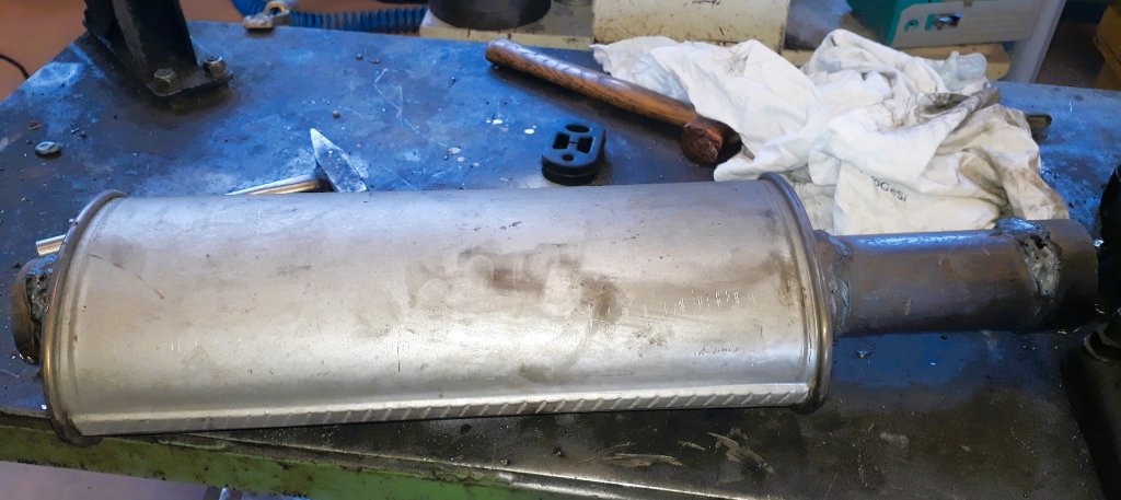

Il presilenziatore eliminato oggi, si trova nella zona sotto i sedili anteriori
Come si vede dalla foto internamente e' un tubo dritto, quindi modifica solo il suono dello scarico ma non le prestazioni

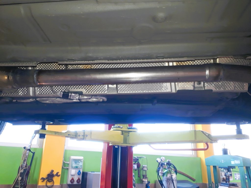

Il nuovo tubo al posto del presilenziatore
Come detto piu' volte qualsiasi scarico appena montato o modificato deve prima adattarsi per "suonare" in modo definitivo.
A prima vista il suono ora risulta piu' pieno, ma simile a quello di serie come tonalita', non invasivo e non fastidioso con guida tranquilla, non "aperto" come quando ho tolto i finali ma al contrario piu' ovattato e cupo.
Tirando ovviamente "suona" meglio, ma comunque ovattato, non l'ho ancora provato in galleria, se "urlava" comunque ad alti regimi sara' quindi meglio ora.
Vedro' in seguito dopo averci fatto un giro "serio" e aver tirato la macchina.

da huskywr240
Seba9-3 ha scritto: ↑
mercoledì 15 maggio 2024, 22:00
Sostituire i finali dei due scarichi sarebbe un piccolo ulteriore progetto che avrei mente.. sono molto rovinati quelli attuali!
Se non sbaglio anche i miei sono tenuti da due linguette saldate...  i finali che ho trovato in giro però sono troppo grandi e dovrei pure rifinire il sottoparaurti DTM per inserirli dentro ( mi piacevono i 2+2 ).
Inoltre dovrei fare anche un altro lavoretto di taglio per la lunghezza poichè sporgerebbero troppo dal paraurti...
Per tua esperienza, lavorare sui due silenziatori finali, svuotandoli, potrebbero comportare un eccessiva fumosità in un TTiD ?
I silenziatori non modificano la fumosita', lo fanno il dpf, catalizzatore e menate varie, le diesel con scarico libero fumano sempre nero e le beccano subito.
Se tieni i silenziatori di serie non puoi montare direttamente i finalini, se guardi piu' indietro ho messo anche le foto e l'ho detto, le uscite non sono in asse con le uscite del paraurti e inoltre non sono due tubi dritti su cui puoi mettere dei finalini aftermarket, oltretutto si llargano in uscita.
O fai il lavoro come ho fatto io da un artigiano che taglia via del tutto i tubi in uscita, li ricostruisce e salda i nuovi finalini, oppure se i tuoi sono rovinati puoi andare nella sezione vendita dove trovi i miei originali che ho messo in vendita e li metti al posto dei tuoi senza fare modifiche invasive.

da huskywr240
Ecco un video che mostra bene cosa ho detto piu' volte, cambiare anche solo il finalino di scarico e non il silenziatore di scarico modifica la tonalita' dello scarico.
Ovviamente non si parla di metterne uno fissato con una vite sul tubo originale, che sarebbe solo una copertura estetica, ma si deve tagliare via un pezzo di tubo per poi saldare il finalino che diventa una estensione dello scarico.
In questo modo si ha quello che chiamo "effetto megafono" che amplia e modifica la tonalita' di scarico.
Sulla mx5, dove avevo tolto il primo catalizzatore nel vano motore lasciando il secondo, come fatto sulla Saab, ho provato a cambiare il finale di scarico, ma faceva troppo rumore, pero' mi piaceva l'estetica dei finalini.
Sono riuscito a prenderli dallo stesso produttore del finale modificato e saldandoli alla fine del finale originale ho ottenuto un suono piu' pieno e con tonalita' differente.
