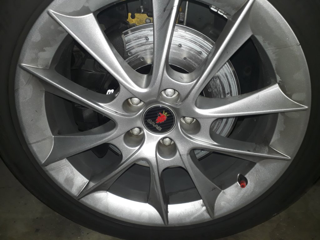

huskywr240 ha scritto: ↑
mercoledì 28 luglio 2021, 23:31
I freni anteriori si sono ripuliti dalla vernice che li ricopriva
Il problema sta nel fatto che la pinza/pastiglia non lavora sull'intera faccia del disco; è il dubbio che avevo sollevato un paio di pagine fa.
Il disco si deve scaldare uniformemente, se una parte non si scalda alla stessa velocità, il metallo si dilata in maniera non uniforme e si imbarca. In questo caso la parte interna, a occhio direi circa 1cm, vicino al mozzo è sempre "fredda", mentre solo la parte esterna si scalda rapidamente.
Questa è la faccia dei miei da 314:

A dire il vero non lo ha fatto da subito, non sono sicuramente deformati i dischi dato che non vibra per nulla e frena bene senza esagerare, credo sia perche' avevo all'inizio pastiglie nuove e oltretutto molto piu' vicine.
I 314 sono meno spessi dei 345/365 che hanno quindi pastiglie meno spesse per compensare, quindi la pastiglia dei 314 piu' spessa premeva ancora di piu' probabilmente tenendo molto ben saldo il disco e non facendolo vibrare.
Ma quando le pastiglie han iniziato a consumarsi han preso piu' gioco e il disco aveva piu' spazio per flettere creando vibrazioni.
Del resto non c'era nessun report in rete di questa modifica e ho fatto quindi da cavia, adesso sappiamo con certezza che il dubbio che avevi portato ha un fondamento provato.
Dato che comunque i 345 frenano bene a parita' di pinza e pastiglia si poteva presumere che non avrebbero dato problemi, ma oltre a eventuali ipotesi e supposizioni il tizio inglese non vende solo ma ha un sito dove mostrano le loro modifiche, hanno la loro officina oltre a vendere e diceva che avevano gia' montato su altre 93 il kit freni 365, quindi mi son fidato.

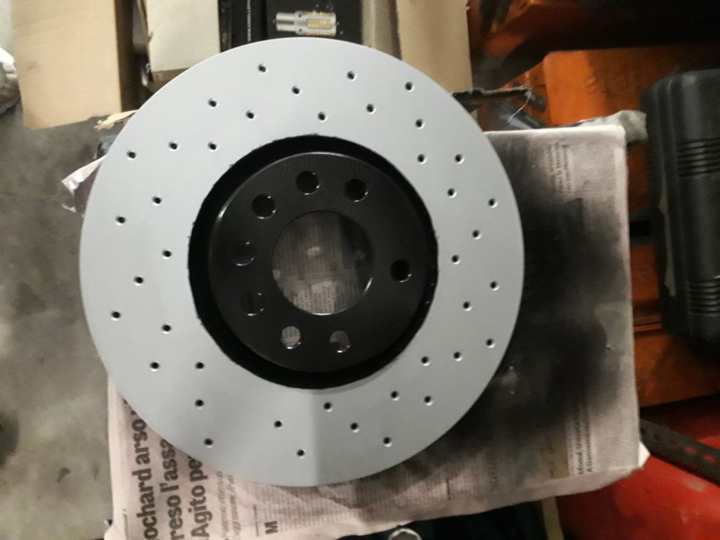

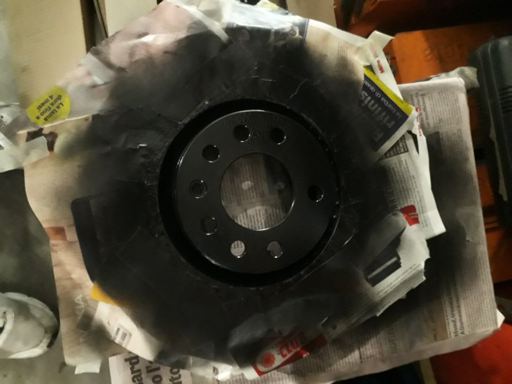

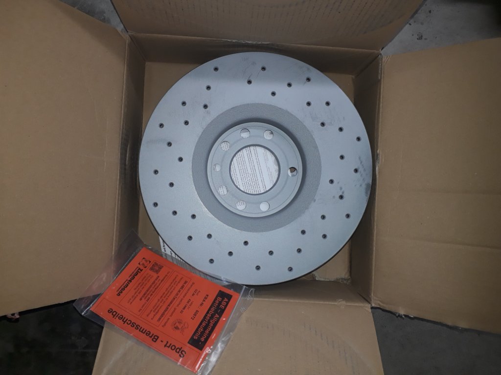

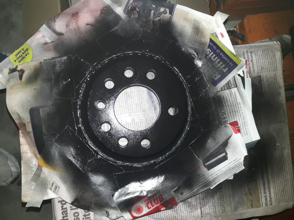

Oggi sono arrivati i dischi 314 forati della Zimmermann.
I dischi sono completamente verniciati in grigio chiaro, colore tipico dei dischi, ma io voglio i mozzi neri, quindi ho dovuto verniciarli con vernice resistente al calore poi coperta con quella trasparente per proteggerla dall'usura.
Lascio asciugare bene anche perche' ora il tempo e' piu' umido e non piu' molto caldo, quindi serve piu' tempo, li potro' montare Sabato o Domenica.
In ogni caso usando la macchina con i 365 frena benissimo senza vibrazioni in citta', il problema descritto piu' indietro si verifica solo con frenate violente e dischi molto caldi dopo averli forzati.

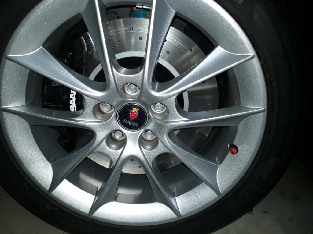

Dischi montati, la vernice e' venuta via quasi del tutto con un breve tragitto per andare a far benzina.
Il disco 314 in confronto al 365 lascia molto spazio e sembra molto piu' piccolo, il 365 era praticamente la massima misura installabile in un cerchio da 18 dato che la staffa spinge la pinza freno molto vicina al cerchio.
Prima di poter saggiare come si comportano questi dischi dovro' aspettare di aver percorso almeno 300km per rodarli, come indicato nelle istruzioni del produttore e come e' sempre buona norma fare con dischi e pastiglie nuovi.

Dopo aver utilizzato per un po' la macchina posso dire che i dischi forati da 314 funzionano bene, si sente pero' la differenza rispetto ai 365.
Ad andature normali e con i tubi in calza frenano bene, andando piu' veloci idem, anche se andando piu' veloci devo dire che i 365 avevano piu' potere di arresto.
Nelle frenate piu' decise i 365 scaldandosi perdevano efficacia vibrando troppo e facendo molto rumore tipico di una frenata non efficace, i 314 invece non provocano vibrazioni anomale ma si sente che non stoppano con la decisione che vorrei.
La prova sarebbe da rifare montando pastiglie EBC Gialle Yellow Stuff, ora monto le Ferodo stradali normali, sicuramente la frenata sarebbe migliore ma non so di quanto.
I 365 oltretutto provocavano comunque vibrazioni al volante durante la guida senza frenare, quindi secondo me non si accoppiavano perfettamente, infatti i fori non erano centrati parimenti a quelli dei 314, dovrei misurarli ma credo fosse una misura PCD similare ma non identica, quindi i bulloni ruota montavano comunque ma il centraggio non era perfetto per bloccare quanto i 314 i dischi sul mozzo.
Sui dischi 365 c'e' la scritta Made in Germany con altre sigle ma non la marca, c'e' da dire poi che magari vengono prodotti anche per altri dalle fabbriche, quindi avevo scritto a chi li ha venduti per saperne la marca e per quale modello preciso di auto fossero nati, cosi' da rivenderli e recuperare qualcosa.
Ad oggi non han risposto, in ogni caso anche durante l'acquisto eran lunghi a rispondere, non fanno solo vendita ma principalmente montaggi e modifiche nella loro officina, quindi magari son presi piu' con il lavoro di officina.
Sarebbe stato sicuramente meglio con i 345 rispetto ai 314, ma han perso troppo tempo a rispondere, combinazione ieri mi han scritto chiedendo se ero ancora interessato quando gli avevo gia' risposto quasi due settimane fa dicendo che avevan perso troppo tempo nelle risposte.
Perche' poi sul loro sito le vendite online siano limitate solo a Belgio e Paesi Bassi non lo so, ma se tramite email ti mandano gli estremi per i pagamenti significa che le fanno ovunque e allora che adeguino direttamente il loro sito, a quest'ora avrei gia' montato i 345.
