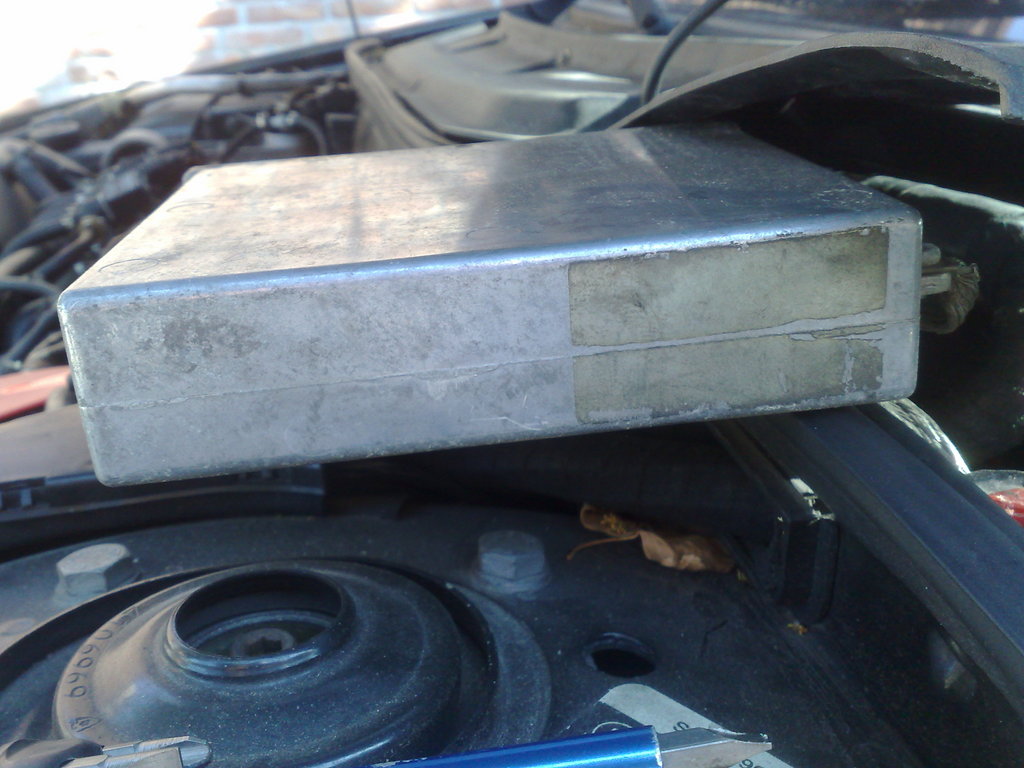

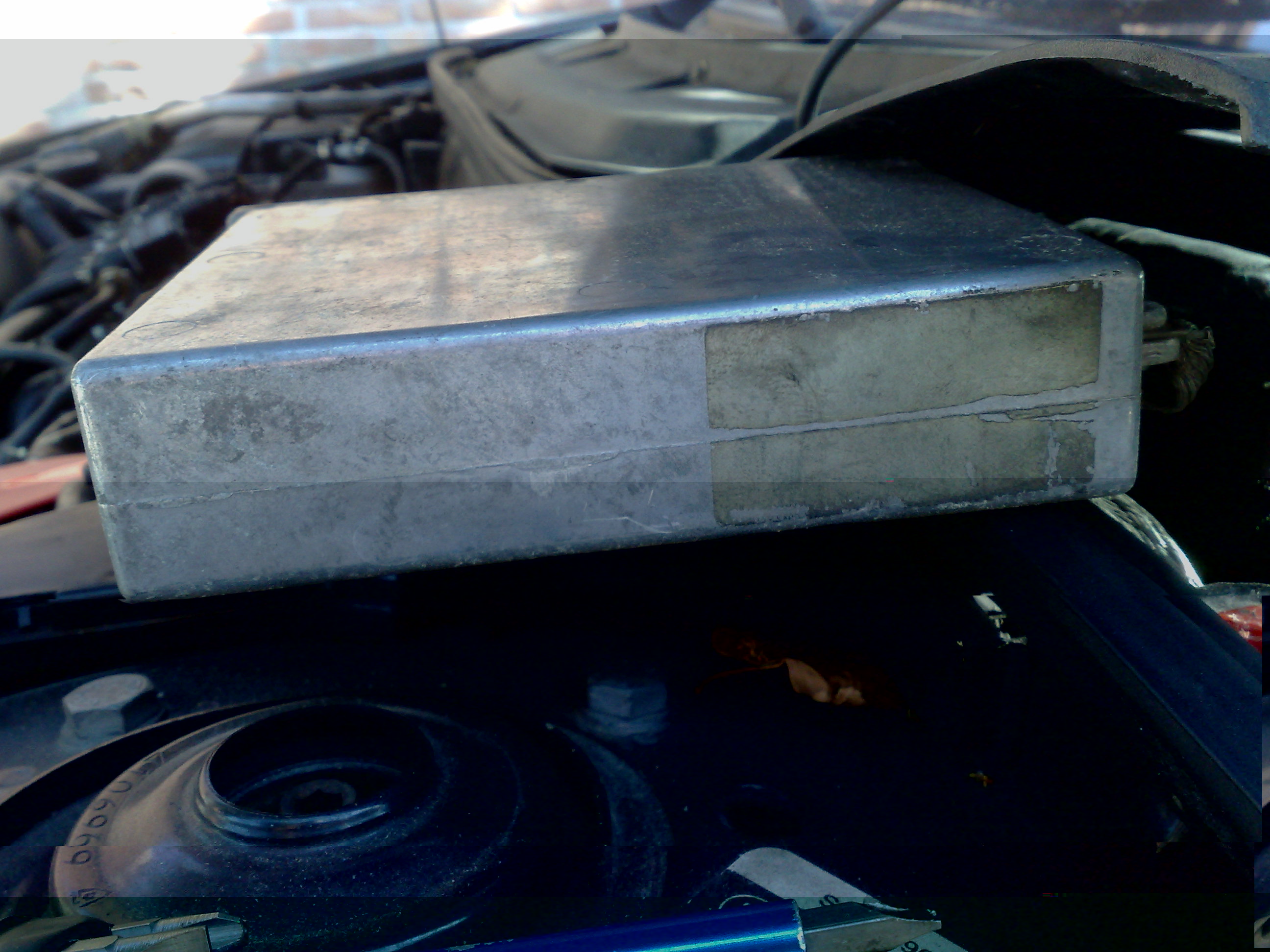

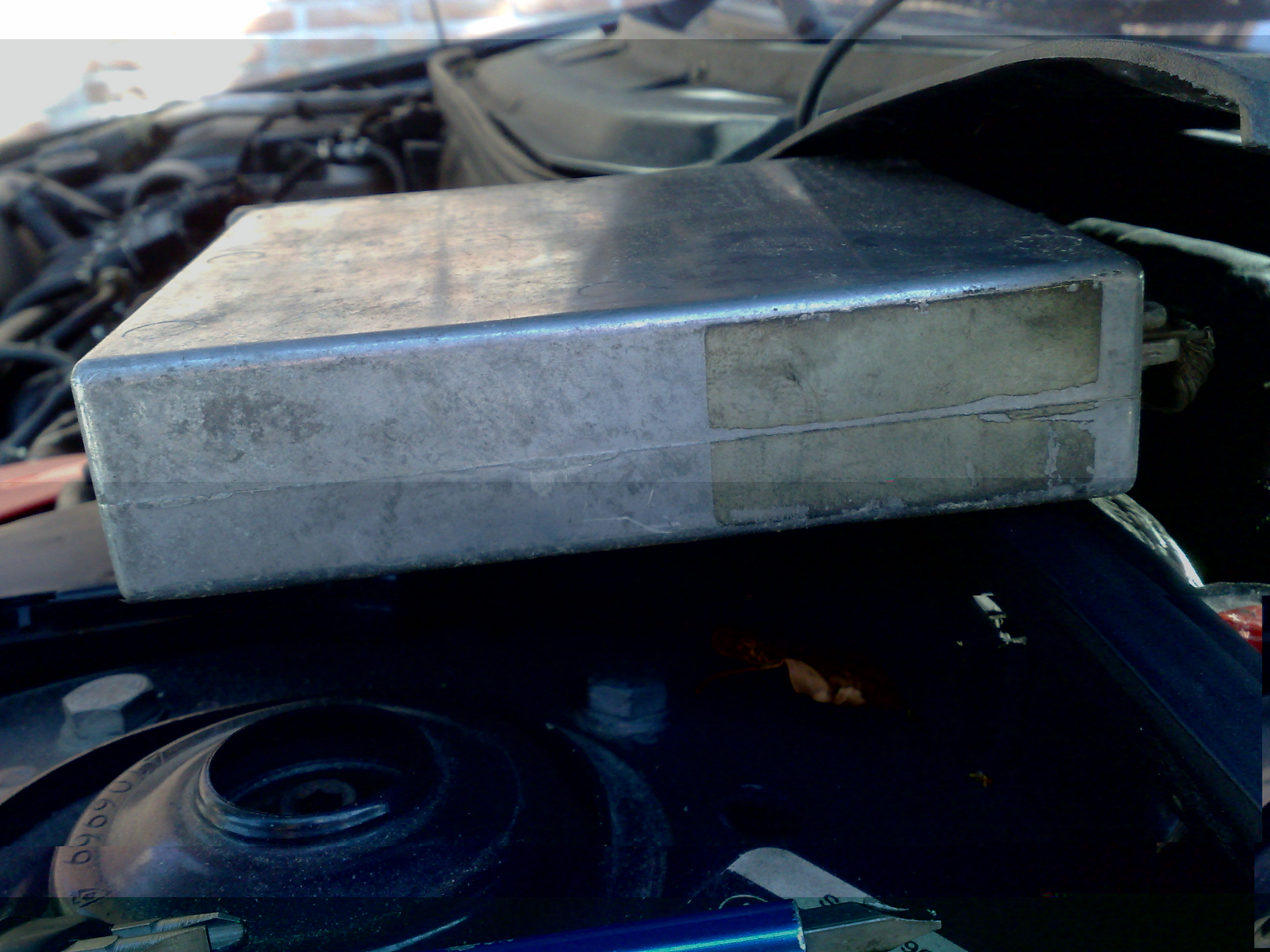

#143 Messaggio da leggere da ddiu »
Allego la fotografia della mia centralina, purtroppo corrosa dal tempo, con l'etichetta illegibile... :sorry:

#144 Messaggio da leggere da marcofinnista »
Che c**o :))

#145 Messaggio da leggere da Lucantropo »
ddiu ha scritto:Cosa intendi con "sostituito"?
Intendo che la casa madre ha da un certo momento in poi montato un componente diverso, ma compatibile, a cui ha assegnato un codice ricambio differente; magari anche solo in seguito a cambio di fornitore o che altro. Se non sono codici indicati come diversi, ma come "sostituiti" dovrebbe esserti indifferente quale delle due.
ma il demolitore non è capace di leggere il codice ricambio Saab ? per il codice bosch non ti so aiutare.
Inoltre, siamo sicuri che la centralina del B204 sia un pezzo Bosch..? Se è una Trionic5 è una Centralina proprietaria Saab e non c'è nessun codice Bosch !

#146 Messaggio da leggere da ddiu »
La mia domanda è: qual'è la casa che produceva la centralina del B204L saab 9000 185cv?
Sicuramente vorranno il codice dell'articolo per poterlo vedere al computer perchè chissà dove l'avranno imboscata la centralina e quindi non hanno voglia di mettere sottosopra il magazzino...

#147 Messaggio da leggere da marcofinnista »
Ti consiglio di cercare su e-bay "SAAB 9000 ECU", ci ho visto moltissimi esemplari di centraline in vendita quasi tutte da Stati Uniti ed Inghilterra con un sacco di informazioni tecniche riportate nell'annuncio in quanto molti mi sembrano venditori esperti in materia, leggendo attentamente le descrizioni degli annunci potresti trovarci informazioni utili che potrebbero aiutarti a capire che centralina hai e che centralina devi prendere, o magari potresti chiedere ai vari venditori non si sa mai che trovi qualcuno che sappia aiutarti a risolvere il mistero. Non costa nulla basta dedicare un po di tempo e di pazienza. :)

#148 Messaggio da leggere da ddiu »
Sapreste almeno dirmi di quale anno andrebbe bene?

#149 Messaggio da leggere da Lucantropo »
Ma il mio post l'hai letto ? mi sono sbattuto tempo fa a incrociare tutti i dati dell'EPC.. ti ho scritto i codici che secondo l'EPC vanno bene e anche gli anni (dal 94 al 98).

#150 Messaggio da leggere da ddiu »
Si l'ho letto e su ebay non c'è nessuna ECU con quei codici e nessun demolitore riesce a risalire alla centralina con quei codici!
Ma questa centralina è BOSCH?

#154 Messaggio da leggere da ddiu »
Un mio carissimo amico mi ha riferito che il motore B204L con 185cv oltre ad averlo montato la 9000 lo monta anche la 900, quindi in teoria la centralina non dovrebbe essere identica?
Inoltre mi ha riferito che il B204L ha la centralina Trionic 5.5, quindi anche il B204S dovrebbe avere quello?

#155 Messaggio da leggere da Lucantropo »
Occhio perchè la 9000 e la 900 hanno un impianto elettrico e di centraline completamente diversi. Le due centraline motore potrebbero dialogare su due interfacce differenti, non compatibili fra di loro, anche se il motore fisicamente è simile (non è lo stesso perchè sulla 900 è stato modificato per essere più corto e compatto ed essere alloggiato nel cofano della 900).
