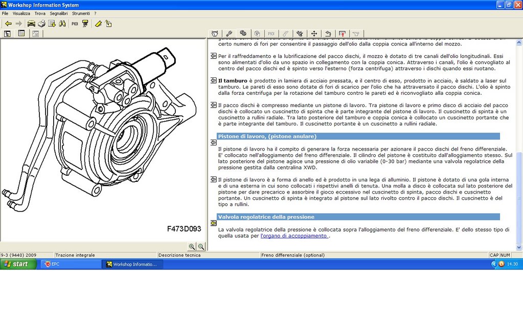

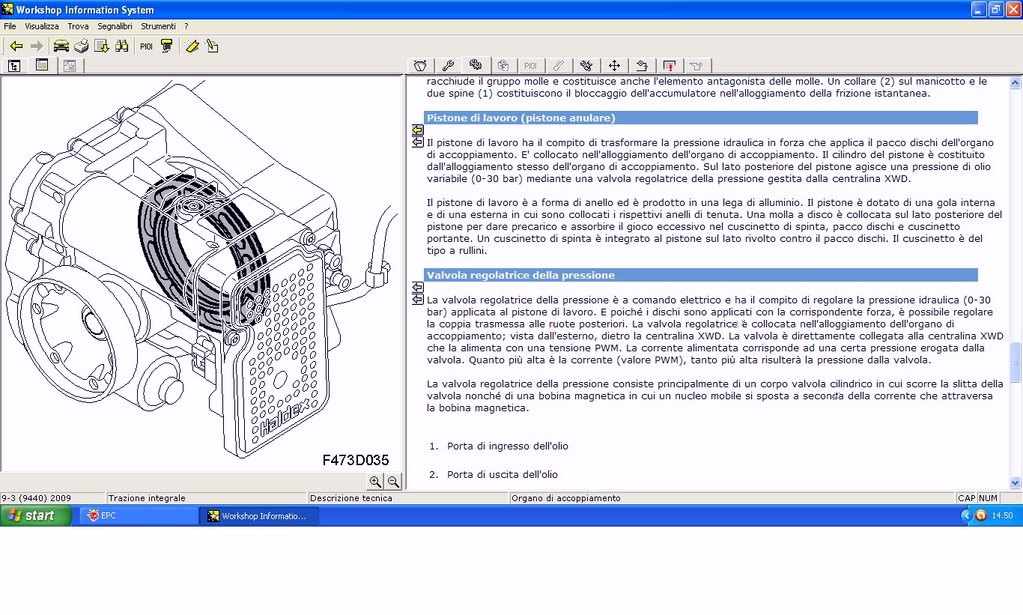

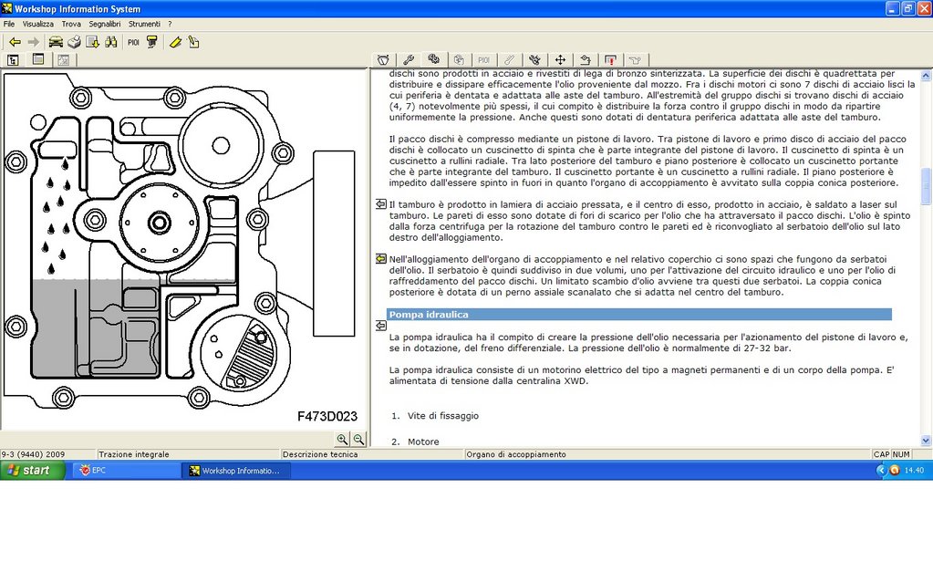

Hai visto cosa c'è scritto nel wis?
La penultima del paragrafo sopra "Pompa Idraulica" (terza immagine)
"Un limitato scambio d'olio avviene tra questi due serbatoi"
Che vorrà dire
Che vorrà dire

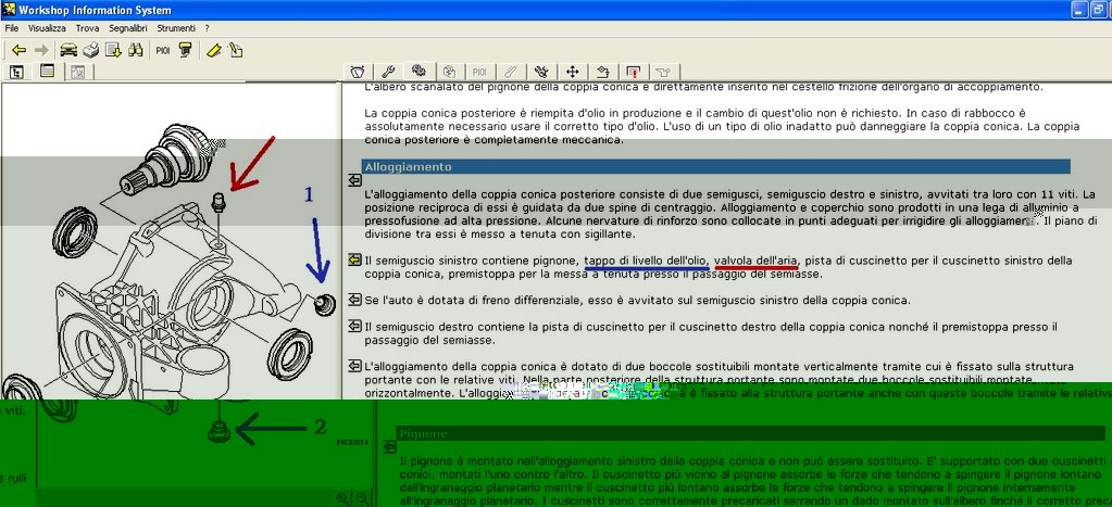

Allora......
"La valvola di sfiato per eccesso della pressione " di cui parli sopra è quella relativa all'eLSD: essa serve a gestire la pressione del pacco dischi eLsd in condizioni di funzionamento "normale"....
Quella, invece, che dico io è la valvola di sfiato di sovrapressione del differenziale.
Essa serve a tirar via la pressione che si crea in quel comparto; se prendiamo in esame un differenziale XWD SENZA eLsd (sotto), troviamo presente la medesima valvola.....

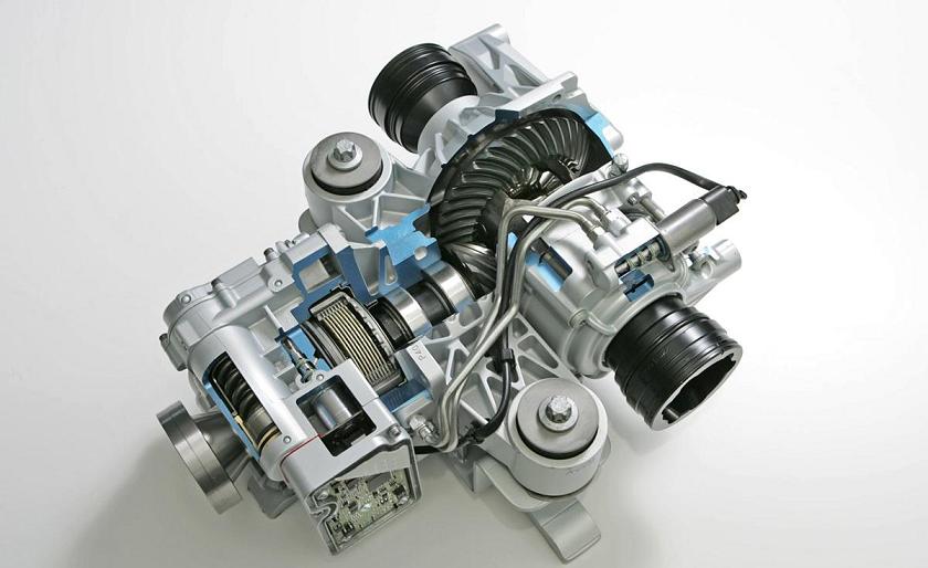

In poche parole.........partedo da questa illustrazione.......
Il funzionamento normale prevede che l'olio vada e venga fra i due comparti tramite gli appositi tubicini, e che la pressione sia regolata dalla valvola apposita (in verde)
Quando le due facce dell'accoppiamento non tengono più, fa sì che l'olio della frizione (a causa della pressione a 30 bar a cui è posto), si riversi nel differenziale. E a questo punto, data la pressione, la valvola apposita (quella piccola che si vede anche nel differenziale senza eLsd) sfoghi all'esterno aria compressa ed olio in eccesso...
Allora......

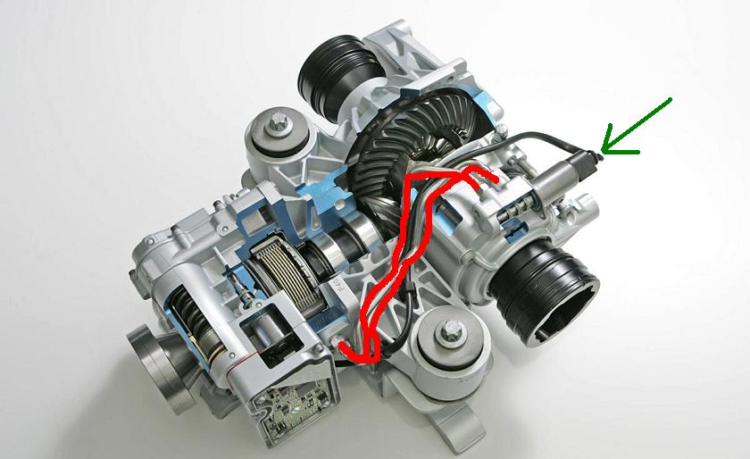

Si si questo è chiaro. Quello che io credo è che quella sia un semplicissimo tappo per il riempimento dell'olio.
Perche dico questo?
Perche credo che in quel comparto (quello cerchiato in rosso) , che è il comparto del differenziale vero e proprio, non vi è motivo che esista pressione.
Li dentro avviene solo lubrificazione. Ecco perche penso che quello (freccia verde) sia solo un tappo e non una valvola di sovrapressione.
Gli unici due comparti in cui esiste pressione è quello della frizione (azionata per pressione idraulica dall'olio) e nell'eLSD che hai giustamente detto tu!
A questo punto pensandoci bene la trasudazione secondo me può essere causata non da un aumento di pressione del comparto differenziale, ma dalla presenza di una pressione che non dovrebbe proprio esserci!!
Interessante comuque questa discussione
Perche dico questo?
- base.jpg (94.4 KiB) Visto 1785 volte

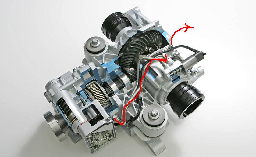

E no.......è proprio come dico io.......
In rosso, la valvola dell'aria
In blu
1) tappo di immissione olio
2) tappo di scolo olio
In blu

Si leggendo è come dici tu, anche se mi rimangono alcuni dubbi.
Se quella è una valvola dell'aria come può esserci pressione la dentro ?
La non ci deve essere pressione, ci sono dei semplici ingranaggi che girano!!!

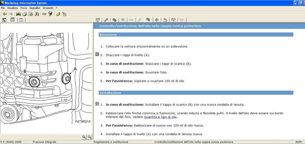

Quando (eventualmente) si deve cambiare l'olio li dentro, da dove si inserisce? Dal tappo di scolo (magari smontando il differenziale e mettendolo sottosopra)?
- Messaggi: 15614
Re: 9-3NG (con XWD) - SID> Controllare sistema dell'XWD
Probabilmente, l'aumento della temperatura dell'olio del differenziale durante il normale funzionamento può portare ad un aumento della pressione (in un sistema chiuso). Ecco perchè quella valvola, a mio avviso
Per il cambio olio si usano i due tappi blu che ti ho indicato prima, uno per lo scolo e uno per l'immissione (si riempe a filo, come anche tra l'altro si fa per l'olio della frizione differenziale).
Qui si vedono bene.......
e qui si vedono meglio........
E poi l'ho visto fare

Giusti per info.....il cambio degli olii è un'operazione facilissima: si svitano i tappi di scarico, e poi si immette l'olio (magari con una pompetta) dal foro d'ingresso fino a bordo del tappo (in pratica quando comincia ad uscire, è il livello giiusto).
Le quantità di ogni singolo scompartimento sono più o meno comprese fra i 600 e gli 800 grammi.....quindi con un litro ci fai una sola volta il cambio (nel senso che te ne avanza, ma devi ricomprare un altra boccia....magari dopo 3/4 cambi riesci ad accocchiare la quantità avanzante sufficiente).........
