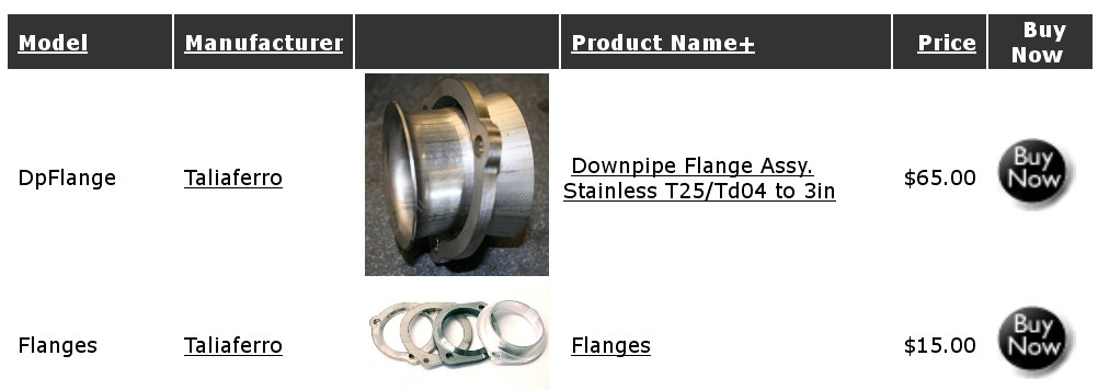

Allora io sare i pronto a daffrontare l'operazione "downpipe custom"
chi di voi ha smontato il downpipe originale montandone uno da 3" sa dirmi se questa flangia
http://www.ebay.com/itm/170621328716?_t ... IT&vxp=mtr
si puo' saldare direttamente sulla parte terminale del downpipe senza usare il tubo con flangia conica + la flangia che lo stringe come sul downpipe originale ?
Siccome non ho mai visto una flangia della turbina T25 non riesco a capire se tutti i downpipe sono fatti con la l'attacco imbutito a cono e la flangia che lo serra contro la turbina oppure se ce ne sono alcuni che hanno la parte terminale saldata direttamente alla flangia come quella che ho postato qui. Dalle foto dei downpipe che ho visto in giro mi è sembrato di capire che ce ne sono alcuni che hanno la flangia saldata ma non vorrei che fosse perchè in foto la flangia era a fine corsa cio' in posizione di serraggio ... non vorrei prendere una cantonata
c'è pure scritto "Made from 10mm stainless steel(AISI 304). Fits to the turbo exhaust outlet as pictured, used for 3" downpipe on last picture".
ma...una conferma è gradita...

Re: 900NG - Scarico sportivo Ray - Simons
Di preciso non so ... ma direi di no!
Hai visto qui?
So che le Garret T25 vengono montate anche da auto Mitsubishi e Nissan
Magari la soluzione più economica sarebbe quella di andare da un demolitore a vedere se hanno uno scarico di questo tipo e utilizzare la parte iniziale dello stesso.
Hai in mente di fare subito tutto in inox o magari di far eprima un "muletto" per provare i tagli e le dimensioni dei vari relizzandolo con acciaio normale.
Cioè come si fa per far eun vestito si potrebbe "imbastire" un down pipe magari facendo qualche saldatura qui e la, giusto per provare le dimensioni e poi, rivolgersi ad un saldatore per la realizzazione del definitivo con il modello e i pezzi in inox?
Hai visto qui?
Si quella la conoscevo, solo che costa cara, certo è un gran bel pezzo che risolve un sacco di problemi, ma se ci sommi l'IVA, il trasporto ed i dazi doganali finisci ad un centinaio d'euro, è veramente troppo.
Comunque ho realizzato qual'è la differenza fra i due tipi di flange, l'uscita della turbina deve essere per forza di cose conica finendo con un lieve restringimento di diametro nella parte finale, la flangia a saldare è svasata e conica al contrario e si serra contro la turbina direttamente .
Il tubo imbutito conico ad allargare con la flangia, tipo quello di Taliaferro si inserisce nel cono contrario della turbina e si serra con la flangia mobile pero' ti permette di ruotare leggermente il downpipe per adattarlo alla posizione desiderata mentre invece con la flangia a saldare il lavoro di saldatura deve essere fatto con precisione assoluta altrimenti nel montaggio non puoi fare nessun adattamento. Direi che si puo' tranquillamente usare la flangia conica a saldare
