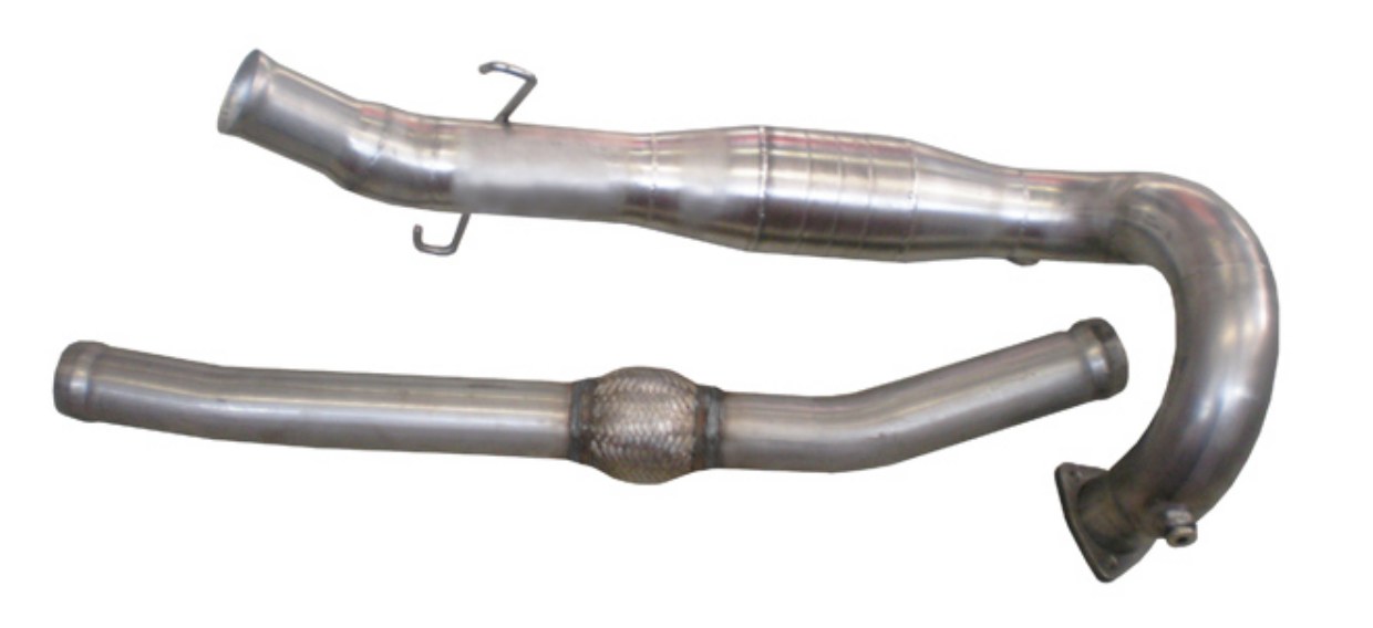

Io penso che andrei indubbiamente su quello di MapTun.. intendo quello che loro vendono come proprio (con la propria targhetta saldata) che ho postato prima... mi sembra altrettanto ben fatto (semplicemente non sono state smerigliate esternamente le saldature, ma a livello pratico no cambia nulla e anche quello di MapTun ha una bella curva ampia e regolare, etc..).... e costa un paio di pezzi da cento di meno.
Tutt'al più bisognerebbe chiedere se non se ne può far realizzare uno col kat da 200cpi anzichè da 100cpi.. magari si riasparmia ancora qualcosina.. e non si incorre nel rischio di uscire dai limiti delle emissioni magari di pochissimo.. il che sarebbe una gran seccatura.

Come fattura non c'è confronto, non puoi dire che sono la stessa cosa, è proprio un altro pianeta, inoltre il catalizzatore è diverso ed è la parte più costosa.Lucantropo ha scritto:Dai su Bravo, vieni !!![]()
poi sono sicuro che anche quello andrà benone, però secondo me il rapporto qualità prezzo non è migliore, per come è fatto e per il cat che monta il Ferrita dovrebbe costare il doppio, non appena due centini in più.
In ogni caso anche quello di Maptun mi sembra una scelta ottima se si vuole spendere il meno possibile perchè il JT con CAT sport (ceramico) non è paragonabile.

In concreto quali differenze riscontri..?crumble ha scritto:Come fattura non c'è confronto
Il Cat Ferrita è il doppio, ma è anche il doppio più "ostruito".. visto che è un 200cpi anzichè un 100.. va da se che, a grandi linee.. se non vuoi rallentare ingolfare troppo il flusso dei gas devi distribuirli su una superficie di transito maggiore, altrimenti finiscono tutti i colonna come sulle tangenziali di Milano alle 6 di sera dal lunedì al venerdì.. anzichè passare come se fossero le 4 di notte..
Un esempio a confronto.. entrambi i due catalizzatori sono venduti da MapTun.
Questo è il 100cpi:
Questo il 200cpi:
Come si vede il secondo è il doppio del primo che invece è appena un rigonfiamento rispetto al tubo da 3" su cui viene montato.
Che poi.. il downpipe Ferrita (è Ferrita giusto?) postato da Enzo in questa pagina.. ha un kat che sembra identico come dimensioni al 100cpi di MapTun.. sono sincero, si può dire quello che si vuole, ma proprio non vedo dove sia più grande..
Poi che siano 2 pezzi o 3 non so quanto incida, magari un pochettino si, però di quanto, una volta che la tenuta è assicurata..

Scusa Luca, la differenza di fattura del DP è abissale, come fai a non vederla, è molto meglio sagomato, i passaggi a sezioni differenti sono privi di discontinuità e fatti molto meglio, il maptun come fattura è simile a quello di stoll, sembra costruito dal carpentiere sotto casa, il ferrita è fatto come solo un'azienda seria che produce scarichi può fare. Osserva bene per esempio il passaggio dalla flangia del turbo al 3 pollici, che è irregolare, quasi a scalino sul Maptun, mentre è continua e graduale come fosse un pezzo unico sul Ferrita, lo stesso nei raccordi col CAT e nel passaggio a 2.5.
Poi magari le prestazioni non cambiano (anche se non credo proprio, bisogna solo vedere di quanto cambiano) ma costruirlo come il Ferrita costa certamente molto di più e bisogna pure avere macchinari ben diversi.
Il cat del Ferrita è di produzione Giapponese di qualità top.
Tra l'altro è un 100 celle, tu dove hai letto che è un 200?
Costa solo lui 3995 corone!

Il CAT Ferrita è più grande di diametro rispetto al Maptun e più lungo, facendo la proporzione col tubo da 3 pollici lo si può verificare facilmente (amenochè non sia diventato completamente cieco...)
