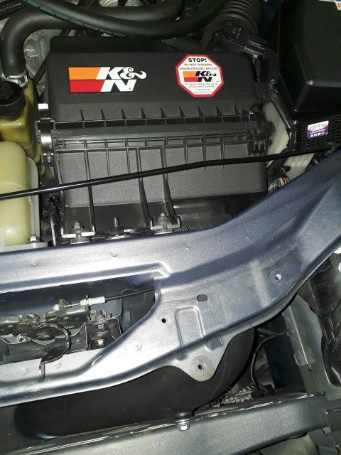

Ho gia' ordinato il filtro K&N a pannello, troppo silenziosa dal lato motore.

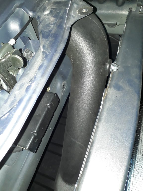

Le foto del Cobalt che avevo installato sulla mx5
Ho guardato con una pila attraverso la griglia della Saab e il condotto aria gira all'altezza della griglia piccola di sx guardando il frontale, levando il condotto quindi dal tubo arriverebbe anche aria in pressione essendo nel flusso diretto.
Comunque come detto appena smonto daro' un parere piu' preciso.

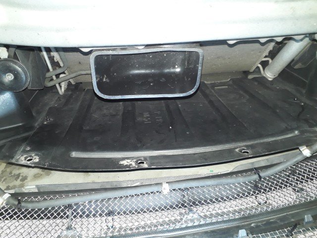

Non avevo capito bene come gira il tubo, pensavo che prendesse aria zona paraurti per poi salire e andando verso il radiatore fosse giuntato andando alla scatola filtro aria in alto, invece il tubo parte dal basso della scatola filtro aria, fa il giro verso il fanale ed e' rivolto verso il radiatore.
Sulla mx5 il condotto Cobalt prendeva aria direttamente rivolto verso avanti zona griglia ma nulla sarebbe potuto entrare essendo verticale, in questo caso invece se fosse rivolto verso la griglia acqua, sporco e detriti andrebbero verso il filtro aria perche' il tubo e' in discesa.
Resterebbe parecchia porcheria ammassata nella parte bassa del tubo.
Levato il tubo ho capito come procedere.

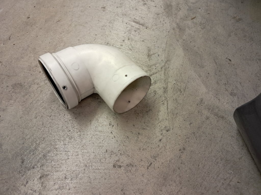

Per cominciare non va bene lasciarlo cosi', perche' se guardate bene subito sotto la paratia non e' chiusa ma da' direttamente verso il vano motore subito dietro il radiatore, praticamente aspirerebbe aria calda lasciato cosi' e non va per niente bene.
Quindi ho preso un raccordo in plastica bianca di quelli usati per lo scarico delle caldaie, una curva a 45°, il tubo in ingresso alla scatola filtro ha diametro interno 74 ed esterno 78, il raccordo da una parte e' diametro 80 e dove si innesta sul tubo della scatola filtro e' diametro 100 con una guarnizione in gomma.
Provero' poi a soffiare aria compressa per sentire se sia a tenuta o se serva magari un giro di nastro americano per sigillarlo dietro, ma non credo.
Essendoci la guarnizione e una protuberanza sul perimetro esterno del tubo della scatola filtro (dove si innesta il tubo tolto) fa un po' fatica con la guarnizione ma poi calza perfettamente spingendo bene a fondo.
https://www.leroymerlin.it/catalogo/cur ... 34803965-p
Inoltre ho preso un pezzo di tubo corrugato estensibile in alluminio diametro 80
https://www.leroymerlin.it/catalogo/tub ... 36318324-p
Dopo questo ho messo un pezzo di tubo corrugato fissato sulla curva con una fascetta metallica che serra a vite, saran 10cm di prolunga e gira facendo lo stesso percorso del tubo tolto verso il fanale ma si ferma senza proseguire oltre per mantenere il diametro, in ogni caso cosi' pesca aria nella parte alta ed e' piu' isolato da quella bassa che come detto prende aria calda da vano motore e radiatore in uscita.
I cavi elettrici li ho spostati un po' piu' in basso per lasciar spazio al tubo che va verso il fanale, tenuto in sede con una fascetta in plastica.
Faro' poi delle foto, per ora ho mollato perche' era tardi, riprendero' nel weekend.
Il paraurti monta senza problemi.
