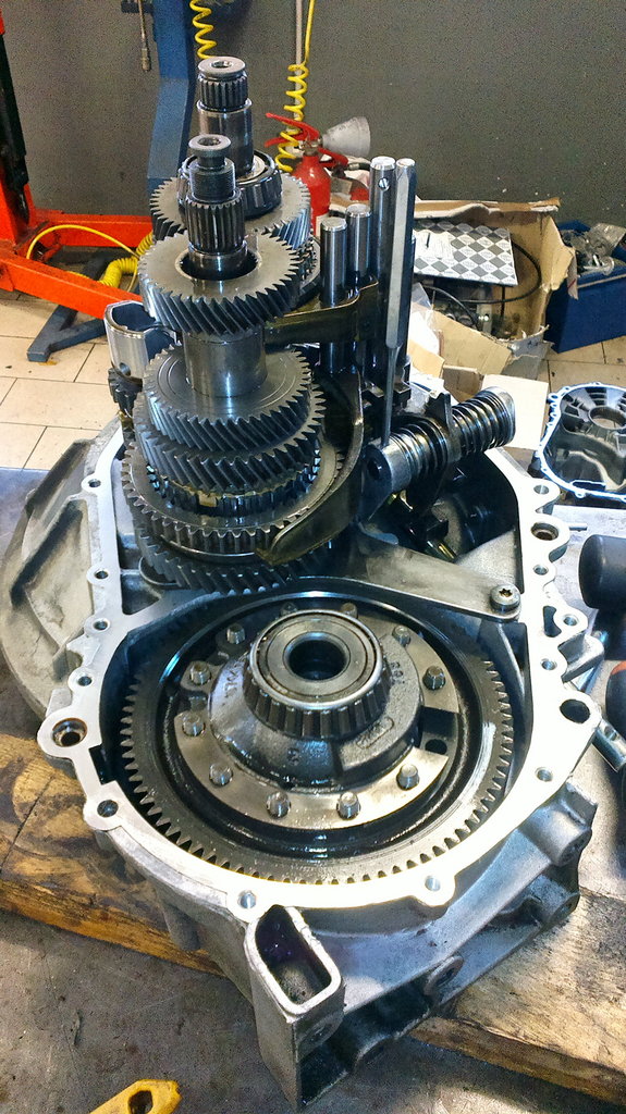

Stasera sono passato e con mia sorpresa ho visto questo:
Mi ha detto che alla fine, dopo aver fatto un po' di prove ad innestare le marce, guardando con più attenzione effettivamente c'erano dei giochi che non lo convincevano del tutto, in specialmente nelle leve che si innestano nella TIS, quella della 5^ più delle altre.. così ha preferito non rischiare di rimontare il cambio nel malaugurato caso che presentasse ancora gli stessi problemi di prima.. e visto che tanto aveva li il kit l'ha aperto.. sostituirà tutto quello che c'è da sostituire e buona notte, non ci pensiamo più.

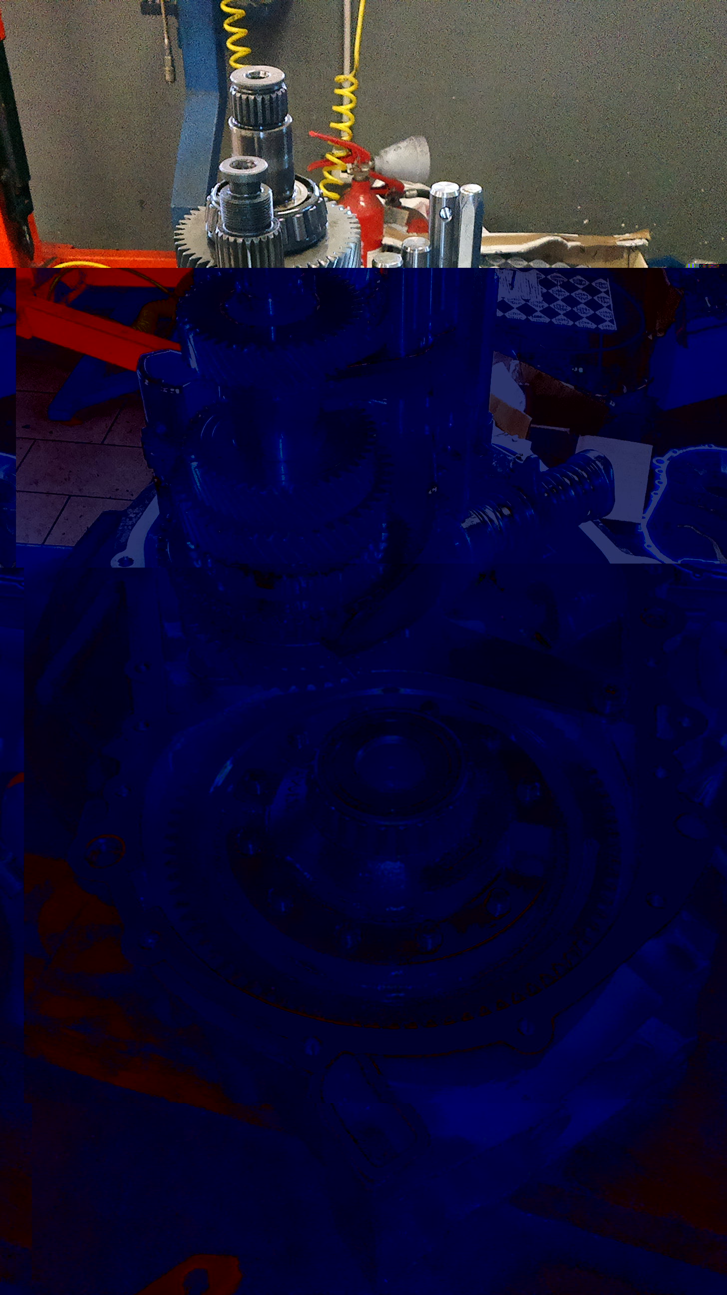

Il cambio era appoggiato sul banco, ma nel frattempo ho visto che stavano proprio calando il ponte posteriore per sostituire le boccole vecchie in gomma con i Powerflex. Alla fine hanno deciso di provare a non calarlo del tutto.. perchè effettivamente il cavo del freno a mano, i cablaggi dell'ABS ed i tubi flessibili dei freni davano parecchio spazio per abbassarlo di quei 10-15cm necessari a mostrare le boccole. (Lo diiceevoo io che era possibile "spostarlo".. :Devil: )
Praticamente il ponte è rimasto appeso agli ammortizzatori vecchi.. tolte le molle... e sorretto sotto con un cavalletto idraulico. In teoria dovrebbero riuscire a spingerle fuori con l'estrattore a vite.. altrimenti segheranno la gomma (come si vede non sono boccole piene.. in effetti non sono molto rigide, anzi per niente, perchè hanno due grossi spazi vuoti.. aria..) e poi estrarranno l'involucro metallico. Toglieranno il ponte del tutto solo come ultima spiaggia, perchè ovviamente se riescono a fare così tanto meglio.. visto che il ponte si abbassa in 10 secondi (10 secondi letteralmente)... e poi non bisogna stare li a ricollegare tutto.
Speriamo che gli riesca di estrarle da li.. 8)

Bene, dietro è fatta. Le boccole del ponte posteriore sono uscite senza problemi ! Hanno l'involucro di plastica, non di metallo !!! Per cui spingendo con l'estrattore escono facilmente... di fatto non c'è assolutamente bisogno di mettere a terra il ponte per sostituirle con i Powerflex.
Molle e ammortizzatori montati e cambiati tutti i vari supporti e gommini.. i supporti delle molle non erano messi tanto male.. mentre i gommini degli ammortizzatori si, erano un po' sgretolati.
Ora gli resta da revisionare il cambio.. e rimontare tutto l'anteriore i cui componenti però (montanti delle sospensioni, bracci..) sono già pronti..

Lucantropo ha scritto:... il cavo del freno a mano, i cablaggi dell'ABS ed i tubi flessibili dei freni davano parecchio spazio per abbassarlo di quei 10-15cm necessari a mostrare le boccole.
Quindi non ha dovuto staccare nessun cavo o tubo?
Io ho le boccole nuove da più di due anni ma non ho avuto ancora il coraggio di metterci le mani.
In pratica ha sostenuto il ponte con il cavalletto e tolto le viti?
Re: 9-3OG - Lavori primaverili
#159 Messaggio da leggere da Lucantropo »
Si, ha fatto esattamente quello che si vede nella foto, ero li in quel momento.
Tolte le molle dalla macchina prima (altrimenti quando togli i bulloni ti ritrovi il ponte nei denti).. lasciati collegati gli ammortizzatori.. ha messo un cavalletto sotto al ponte in modo da appoggiarcelo una volta sganciato.
Tolte le viti facendo leva il ponte è stato fatto scendere dello spazio necessario a liberare l'accesso alle boccole, che devono essere spinte dall'interno della macchina verso l'esterno (c'è un bordo).
Come dicevo nel mio post precedente le boccole sono uscite agevolmente, avendo un estrattore a vite con cui spingerle, in quanto non hanno l'involucro in acciaio (che quindi sarebbe acciaio su acciaio come nel caso delle boccole dei bracci oscillanti anteriori), ma sono in plastica.. o meglio mi sembrano in nylon.. o un materiale simile.. quindi scivolano fuori senza troppa fatica.
