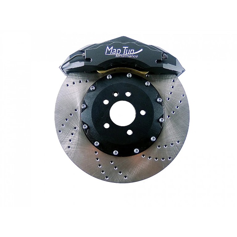

Purtroppo per il crash del sito e' andato perso tutto quello scritto nel 2025 per i primi 6 mesi circa, avevo messo varie soluzioni per dei kit freni maggiorati.
Riassumendo nella lista delle modifiche ci sara' il kit freni maggiorato anteriore della Maptun da 380mm a 8 pistoni.
https://maptun.com/p/brake-kit-front-9- ... T-BBK38093

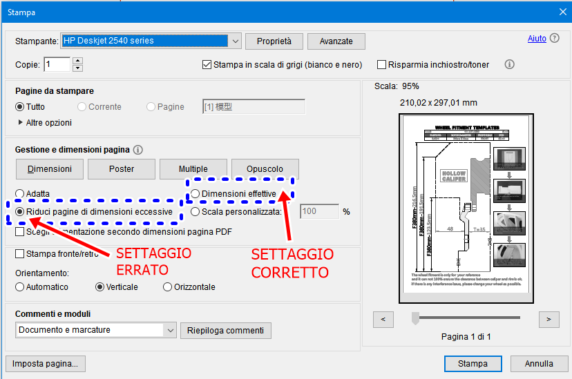

Da un produttore di un altro marchio si puo' richiedere la dima per vedere se le pinze maggiorate ci stanno con i cerchi che si hanno o se servono cerchi con ET piu' basso (razze piu' in fuori ) o dei distanziali
Quando si stampa la dima si deve controllare che la stampante sia settata su "dimensioni effettive" altrimenti adatta l'immagine al foglio e si ha una dima con dimensioni errate

Per quanto riguarda il kit freni maggiorato posteriore quello della Maptun da 330mm fa perdere il freno a mano, quindi ha poco senso su strada.
Ci sono dei kit invece che lo prevedono, su questo sito realizzano dei kit su misura e si puo' scegliere di mantenere il sistema originale del freno a mano:
https://www.driftshop.com/rear-big-brak ... oQQAvD_BwE
Consiglio di aspettare Novembre per i kit maggiorati su Maptun, con il Black Friday sul kit da 380mm si risparmiavano circa 400 euro su 2800.
Ho controllato oggi e i dischi anteriori iniziano a formare lo scalino, le pastiglie yellow stuff ci sono ancora ma sono la meta', quindi se dovessi procedere al cambio dovrei mettere dischi e pastiglie, per un costo di circa 300euro su Mtech brakes.
A quel punto varrebbe la pena pensare al kit maggiorato, se con il Black Friday mi dovesse costare sui 2400 euro, dovendo comunque spendere 300 euro per dischi e pastiglie, sarebbe come pagarlo 2100 euro.
Il kit 380 monta solo con cerchi da 19, quindi o li omologate come ho fatto io, o solo chi ha una Aero X con cerchi da 19 potrebbe montarli.
Ma attenzione, i cerchi originali hanno ET piu' basso e sono quindi in dentro, potrebbero toccare le pinze maggiorate, mentre i miei cerchi hanno ET un po' piu' basso e quindi si distanziano dalle pinze, comunque da verificare se toccano in ogni caso con la dima di cui avevo parlato piu' indietro.
