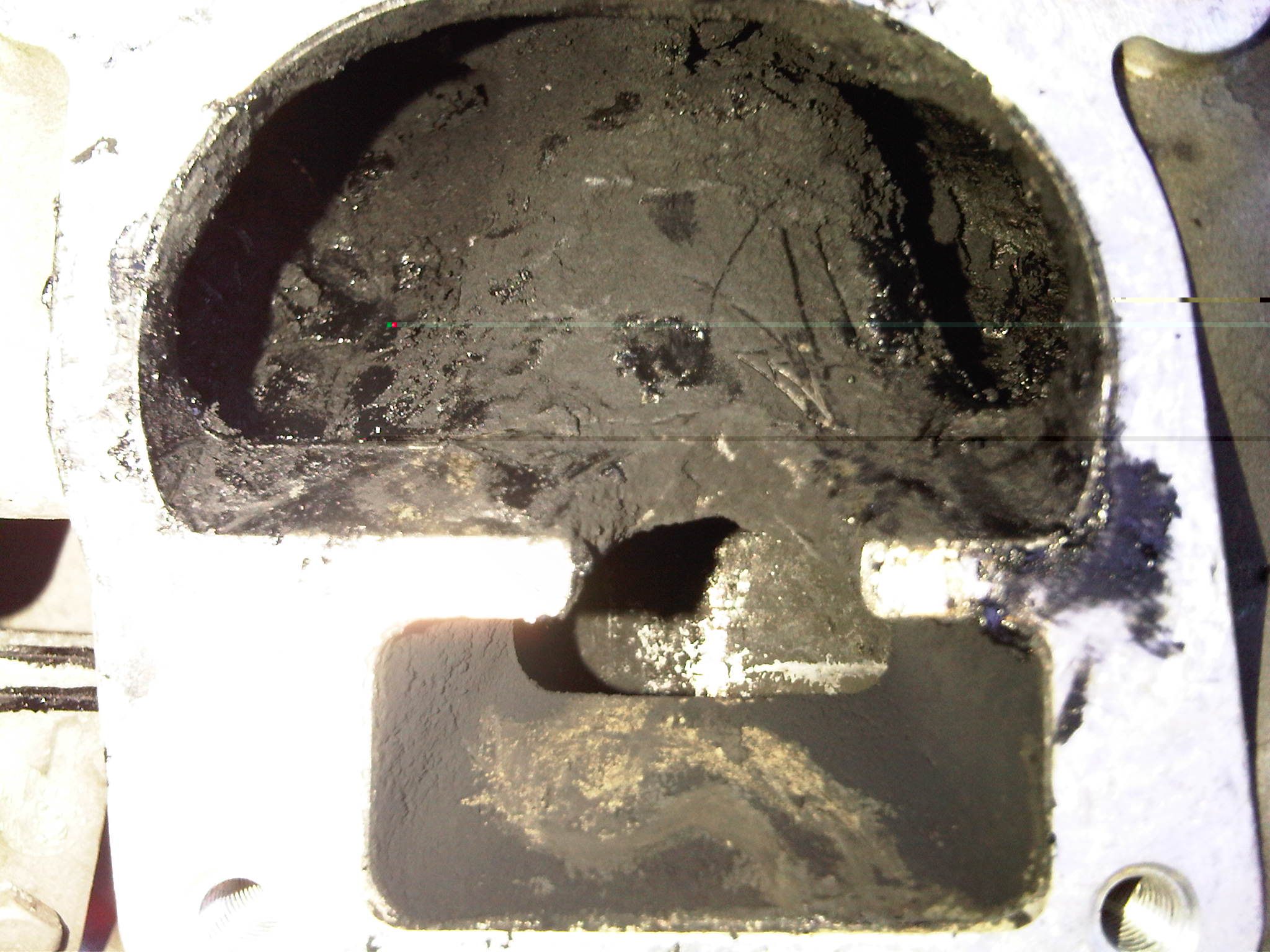

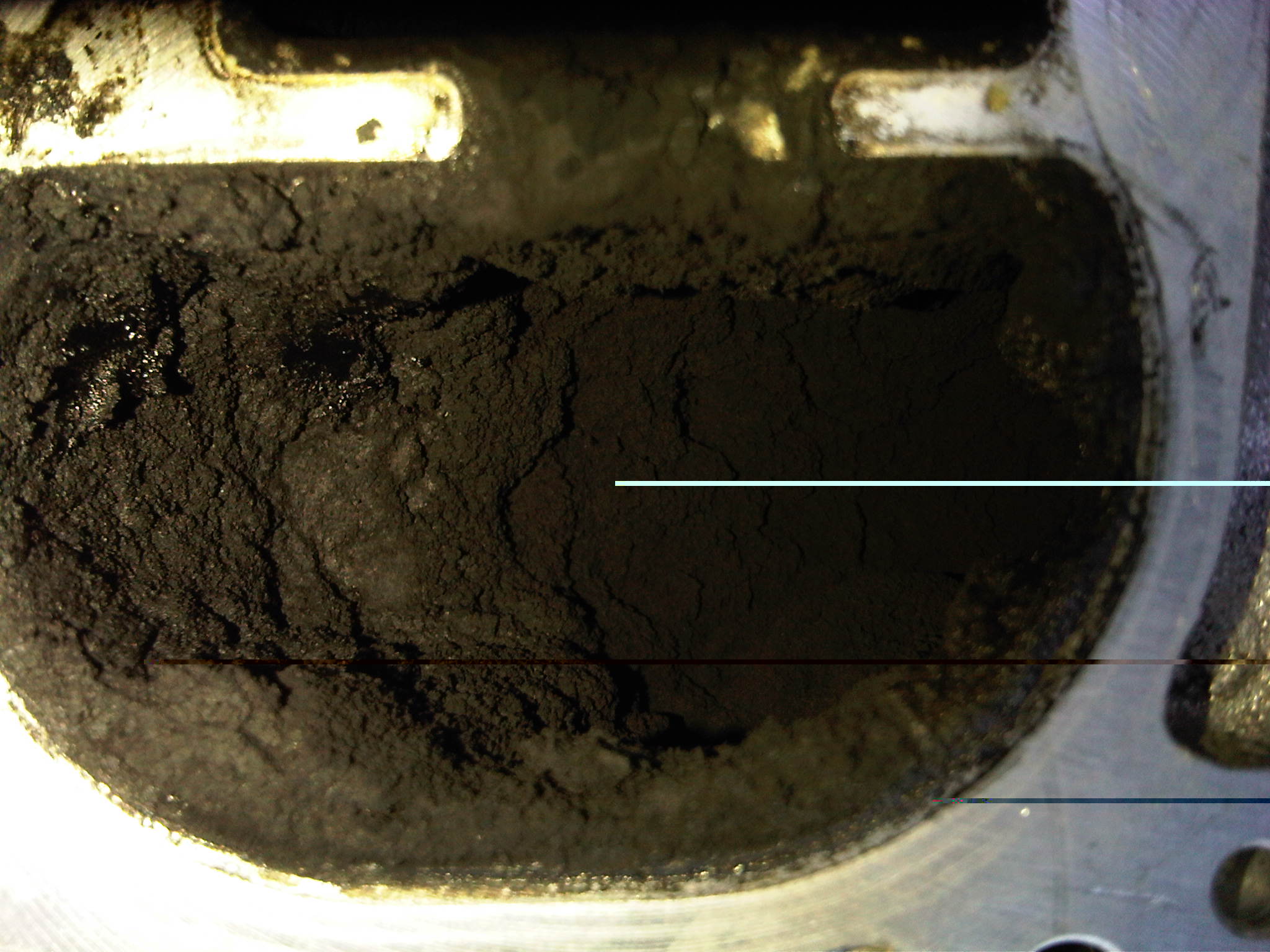

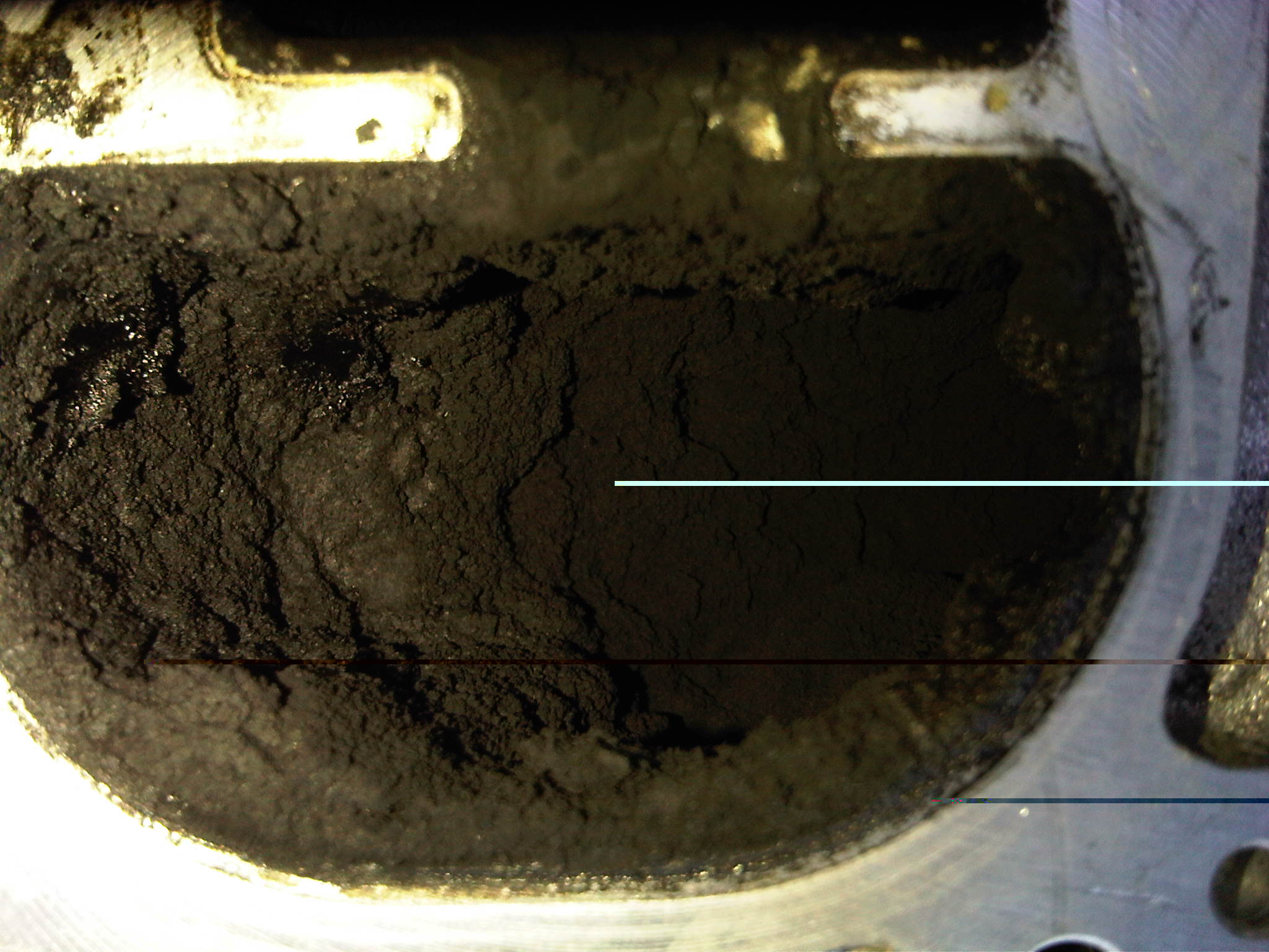

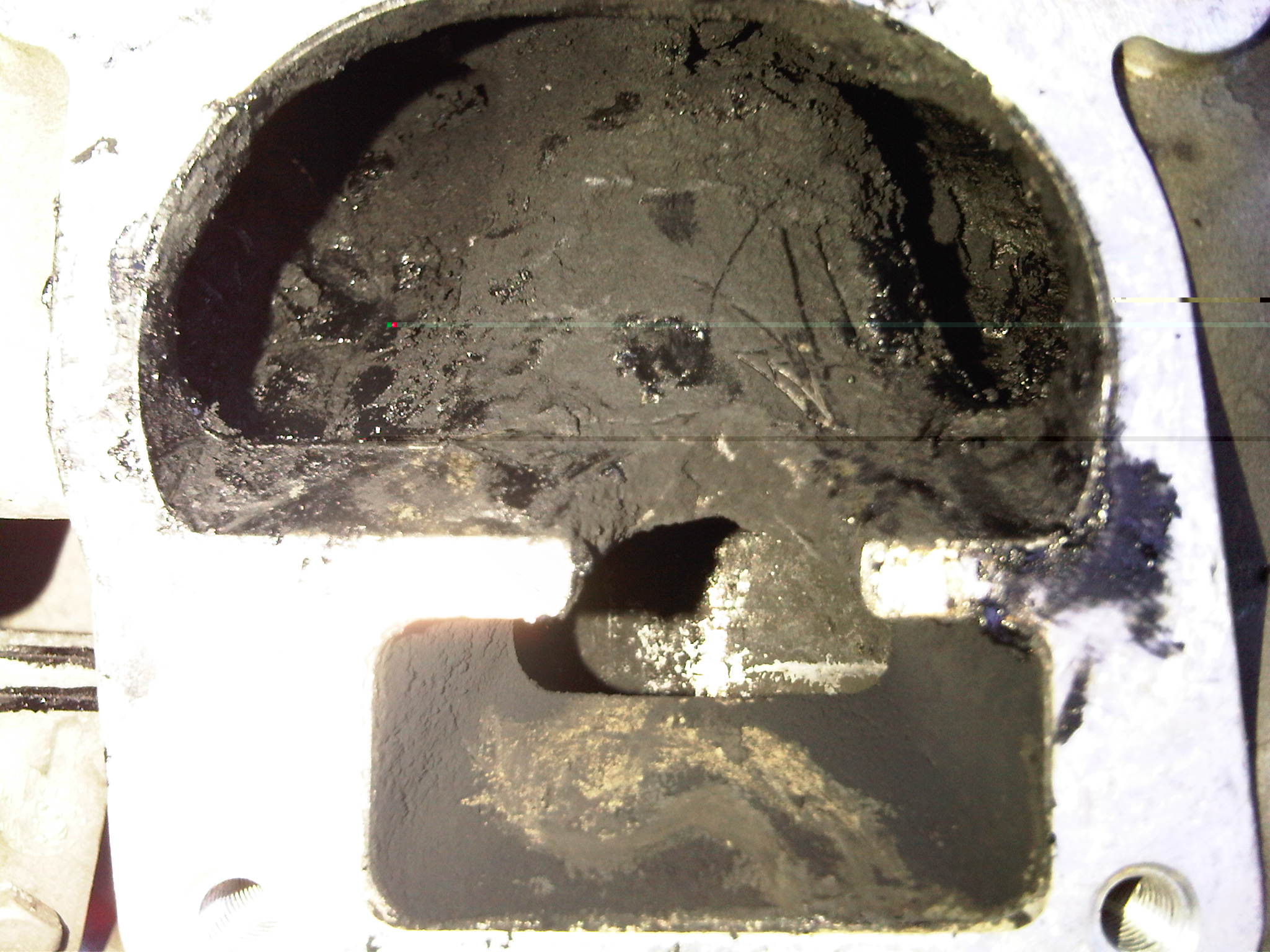

Re: UFFICIALE - PROBLEMI VALVOLA EGR
Giovedi mi sono messo anche io a pulire la valvolina EGR (dato che un mese fa mi avevano detto che era stata pulita in officina,dopo accensione della spia check sono ripassato in officina e mi hanno detto che andava sostituita a questo punto).Io tra che da una parte sono "tirchio" e buttare via 700euro per una valvola mi scocciava, ho iniziato a smontare il tutto, sia EGR sia i condotti sopra di essa...purtroppo non ho foto della povera valvola che non vi dico inn che condizioni era( a me han preso 45 euro per pulirla,ma secondo me l'hanno solo sbloccata perchè c'era la morchia alta sul fungo).
Però voglio allegarvi le foto dei condotti di aspirazione nello stato in cui lavoravano,dopo 155K km e utilizzando ogni due o tre pieni il bludiesel.A voi i giudizi
----> Saab 9-3 My03 SS 2.2 TiD 125 Cv <----
----> Jeep GC Wj 2.7 Quadradrive Overland <----
- Luca69
- Messaggi: 3876
Ma è bastato pulirle per farla funzionare nuovamente?
