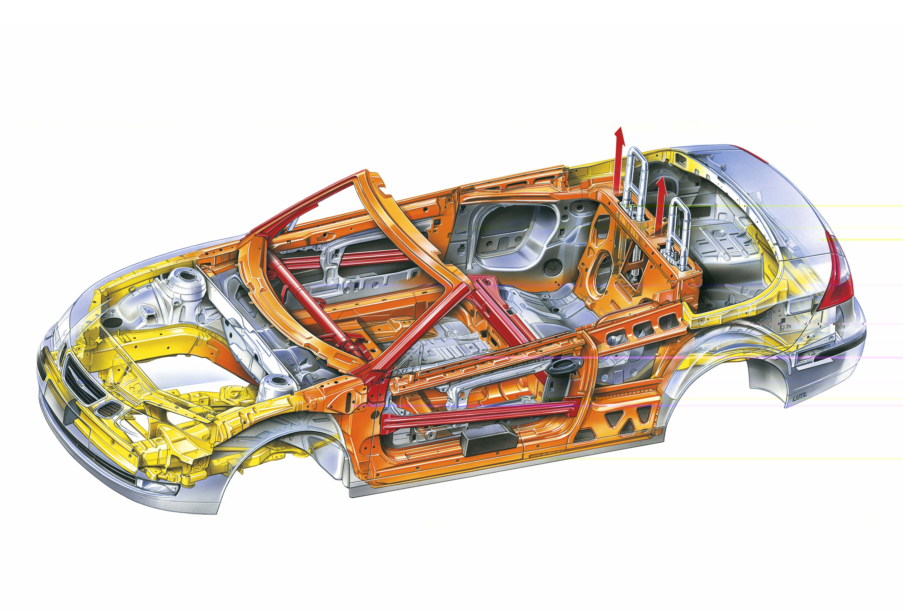

Qui si vede bene.. :)

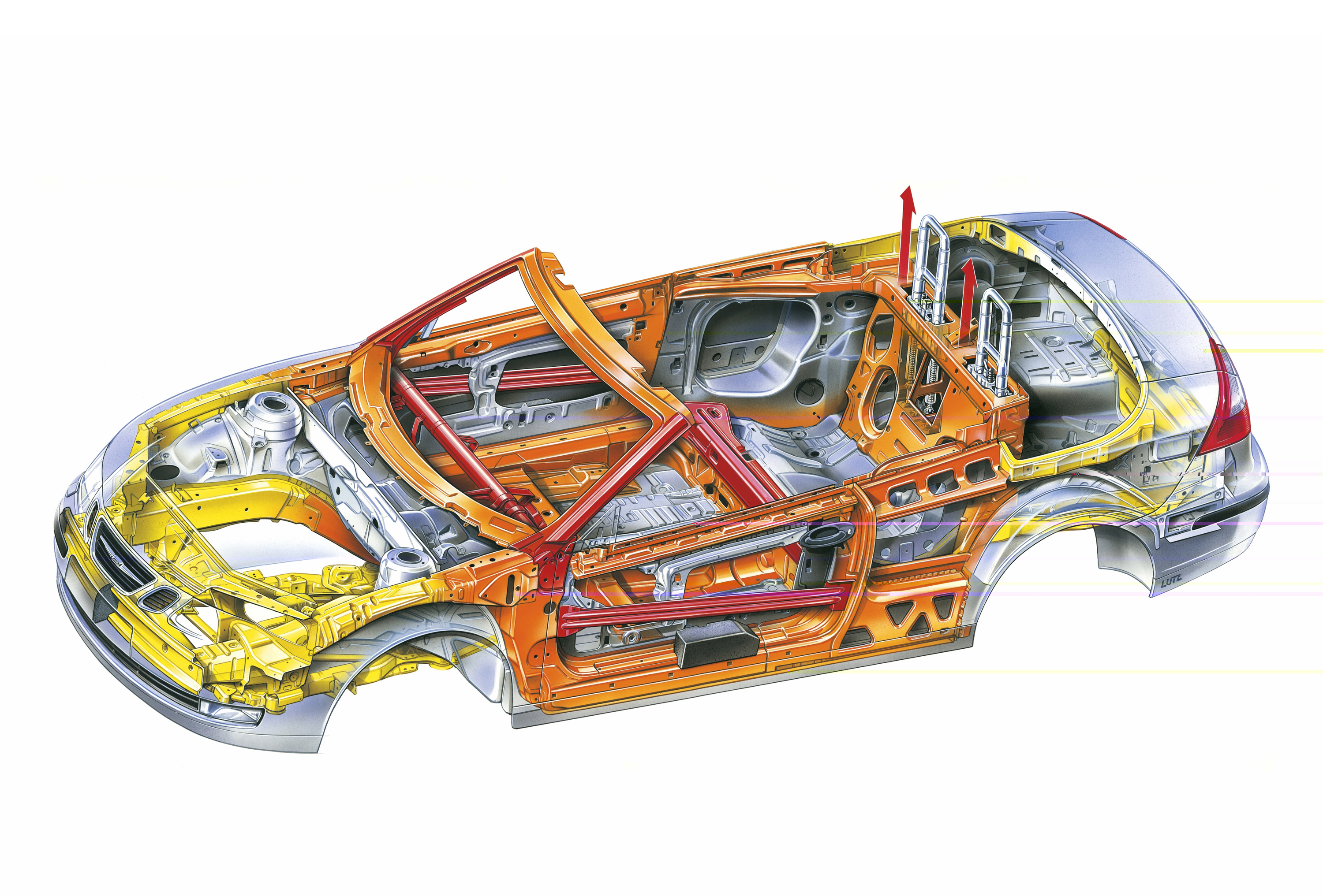

E qui la cabrio:
Guardate quanto sono lontani i duomi dalla base del montante A. In rosso le parti rinforzate ad alta resistenza... in arancione quelle standard, ma non deformabile (abitacolo, cellula di sicurezza). In giallo quelle ad assorbimento progressivo.. i duomi sono semplice lamiera stampata.. senza alcun tipo di rinforzo strutturale aggiuntivo.
Si hai ragione, ora è tutto molto più chiaro e condivido il tuo pensiero:
Lucantropo ha scritto: Secondo me il telaio base è sufficientemente rigido per supportare a dovere i montanti irrigiditi della Cabrio.
