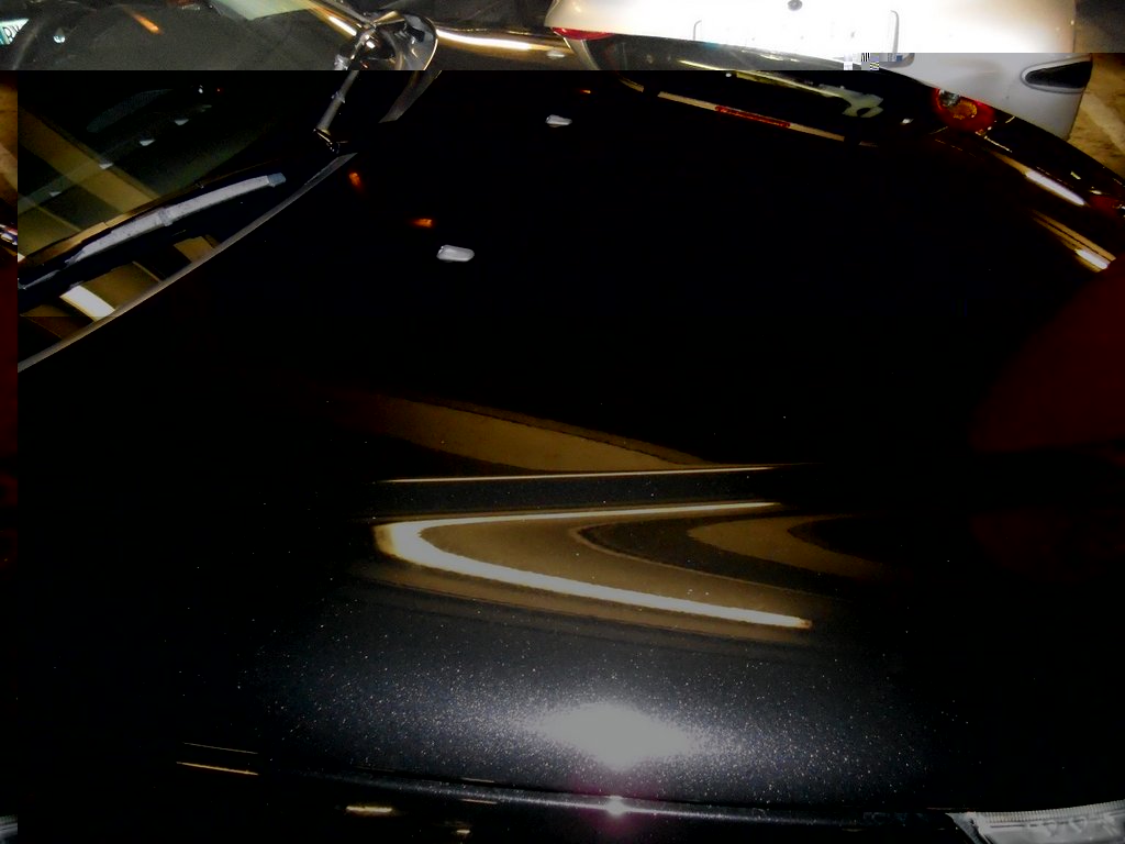

Oggi prima esperienza di detailing.....Miiiiiiiiiinchia che faticoso!!!
Ieri sera lavato con shampo apposito al lavaggio a gettoni, e stamattina clay bar per 4 ore!!!!
Poi ho passato un rinnovante su plastiche e giuarnizioni esterne, che sono tornate nuovissime!!!!
Poi ancora una decina di gettonate al lavaggio, e una volta asciugata l'ho "chiusa" con un protettivo :)
E' venuta discretamente, anche se ho delle macchie di calcare che sono ostinate: dovrò andare di liucidatura per correggerle. In compenso gli swirls ci sono ma non sono molti. Si vedrà più avanti.
Queste le foto che, purtroppo, ho scattato nel parcheggio di un centro commerciale perchè ormai era già buoi alla fine del lavoro......
Per chi ci sarà domani a Frosinone, avrà l'occasione di ammirare il risultato dal vivo :)

Aggiungo: a vedere il riflesso delle lampade, mi par che l'auto sia presa bene.
Dovresti risparmiarti il passaggio di compound

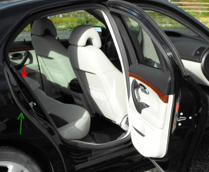

Non ho capito che guarnizioni hai passato: io non ho avuto il coraggio. Usato solo per le parti in plastica: specchietto un amore e la fascia dei ganci per il portatutto che arriva sino al cofano. Tralascio nel dire tutti i fascioni e la griglia davanti.
Le portiere della 9-3NG hanno le guarnizioni di battuta sia fra i lamierati esterni (su cui ho passsato il PERL) che sui contorni porta interni (e non gli ho passato niente, ma rimedierò).
Questa è una foto di una pre restyling come esempio, ma le guarnizioni sono uguali :)
guarnizioni 9-3.JPG (55.2 KiB) Visto 4465 volte
Io ho passato praticamente tutto: griglie anteriori, specchietti (parti non in tinta), tutte le guarnizioni dei vetri compresi parabrezza e lunotto, pinna sul tetto, parte in plastica dei fendinebbia, plastica sotto i tergicristalli........quello che ho saltato prima o poi lo ripasso :)
