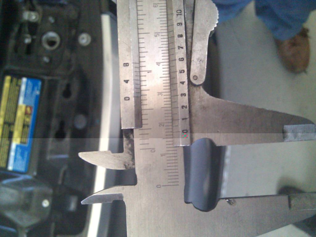

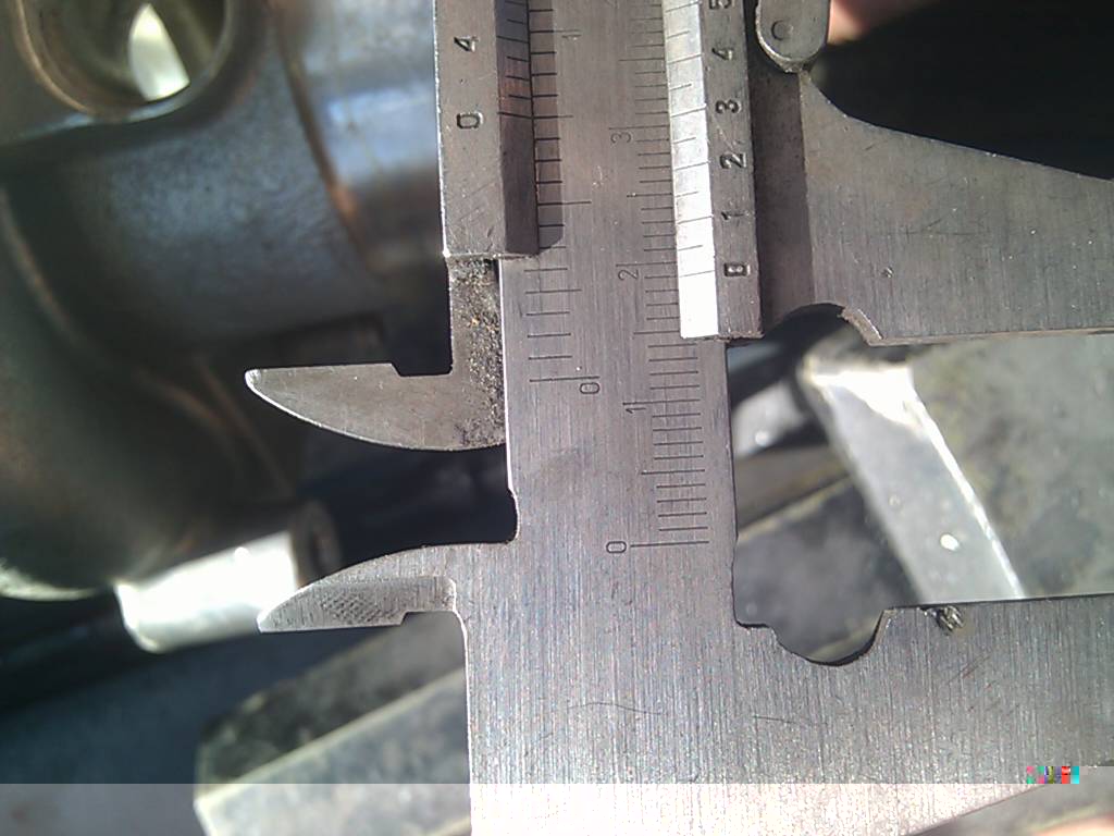

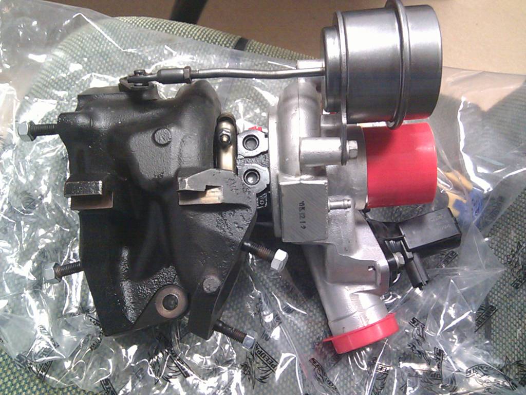

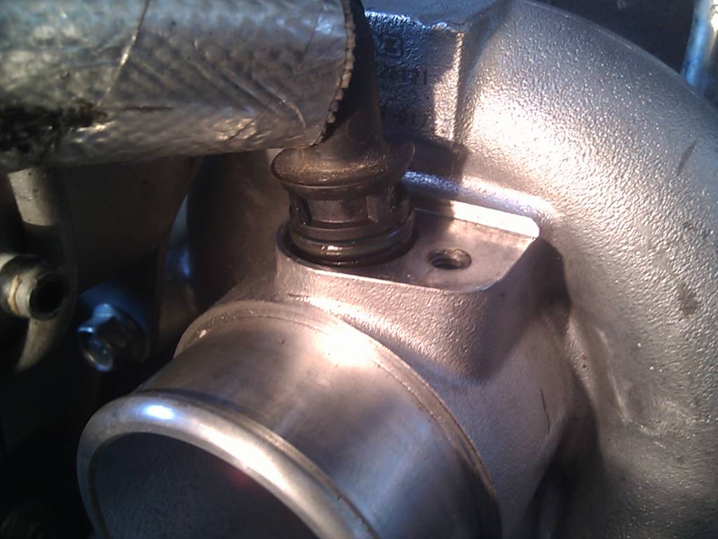

Grosso problema ragazzi!!!!
Sono stato chiamato dal meccanico e ....porca putt!!!! il turbo non è come il mio!!!
Ha un "foro" più piccolo del mio e un manicotto non riesce ad entrare, ed in più il pezzo che mi è arrivato ha una MATRICE ABRASA!!!!
Questo è il manicotto che non entra...
questo è l'ampiezza del foro di quello arrivato...
questa è la misura del mio...
questa è la matrice...
PS:scusa Vins, ma non ho ancora controllato...

Manda subito una mail a speedparts.. >:] :8
Messaggi: 15614
Re: 9-3NG 2.8v6 280cv - Turbina KO
#180 Messaggio da leggere da vinsempre »
Dai chiedi spiegazioni a Speedparts!
Magari ti hanno mandato quello della versione TA o quello della versione a cambio manuale!
Credo che ci siano delle differenze.
Mandagli le foto, per fargli vedere i riscontri.
P.S: non ti preoccupoare per il controllo, lo farai in seguito, con calma...ora pensiamo a risolvere questo problema!
