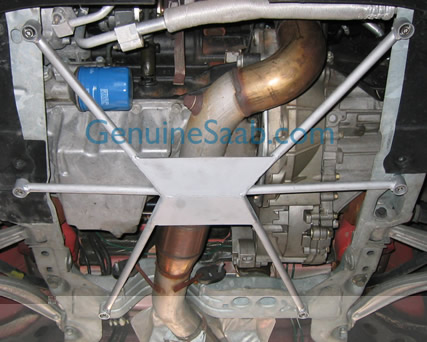

Guardate qui che bel tubazzo!
E' l'immagine che Pietro7 ha postato nell'argomento relativo alla barra antirollio posteriore.
Il tutto per stimolare la creatività di marcofinnista

Non sai quanto mi piacerebbe alzare la mai e vederla cosi' sotto...
ma col fatto che ho deciso di passare al GPL per ammortizzare la botta da manovra Monti, non le vedo due cose compatibili il GPL con lo stage 3 metterei solo il sottotelaio prima o poi,
ho sempre pensato che o badi alle prestazioni o pensi a risparmia' non credo che le due cose possano andare d'accordo...potrebbe essere pure uno spunto alla sperimentazione + spinta
del resto quello che me lo monta ha una macchina da quasi 400cv a GPL
