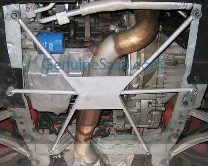

Guardate qui che bel tubazzo!
E' l'immagine che Pietro7 ha postato nell'argomento relativo alla barra antirollio posteriore.
Il tutto per stimolare la creatività di marcofinnista :))

Non sai quanto mi piacerebbe alzare la mai e vederla cosi' sotto... :@ :@ :@ ma col fatto che ho deciso di passare al GPL per ammortizzare la botta da manovra Monti, non le vedo due cose compatibili il GPL con lo stage 3 metterei solo il sottotelaio prima o poi, :x ho sempre pensato che o badi alle prestazioni o pensi a risparmia' non credo che le due cose possano andare d'accordo...potrebbe essere pure uno spunto alla sperimentazione + spinta :wink: del resto quello che me lo monta ha una macchina da quasi 400cv a GPL :-

da enzolin
marcofinnista ha scritto:compatibili il GPL con lo stage 3 metterei solo il sottotelaio prima o poi, :x ho sempre pensato che o badi alle prestazioni o pensi a risparmia' non credo che le due cose possano andare d'accordo...
Beh risparmio e prestazioni no ma GPL e prestazioni direi proprio di si in quanto ad esempio l'impianto che ho io mi è stato impostato per passare automaticamente a benzina qualora il motore lo richieda in funzione del carico cui è soggetto.
Questo con un impianto tutto sommato standard.
Montando iniettori e riduttore appositi puoi arrivare a tutti i cavalli che vuoi.

Devo capire prima se le due cose sono compatibili ed hanno un senso poi decido
