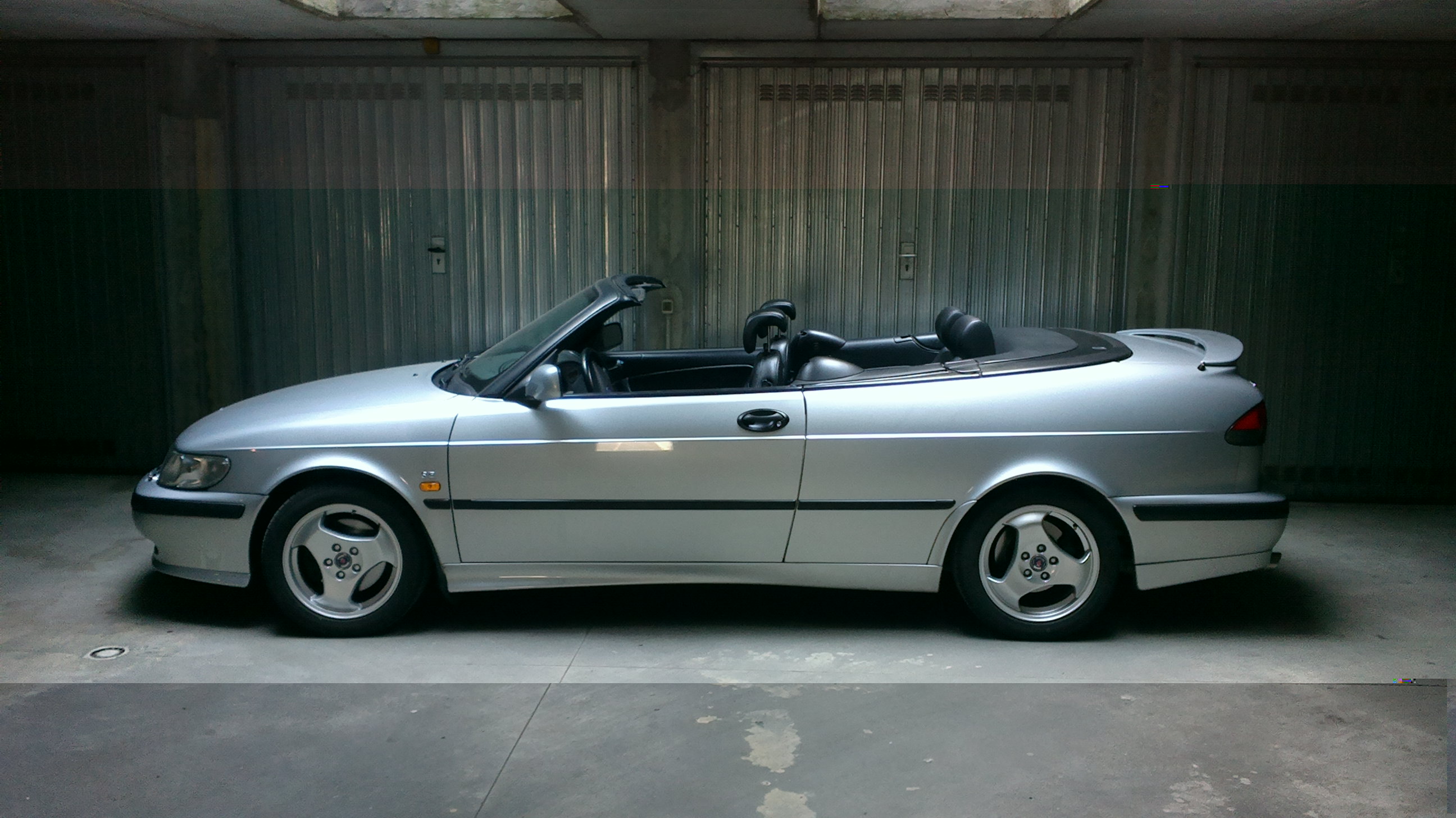

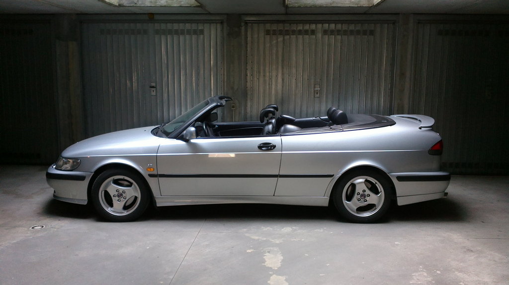

L'abbassamento è notevole!!
Re: 9-3OG - Lavori primaverili
#178 Messaggio da leggere da Lucantropo »
Si, diciamo che prima obiettivamente sembrava ed era alta.. ora è giusta.. trovo che sia la sua altezza perfetta, i passaruota girano bene attorno alle ruote per tutta la loro circonferenza mantenendo sempre la stessa distanza.. per cui direi che l'accoppiata Molle H&R + Bilstein B8 per la 9-3OG è impeccabile..
Anche guidandola non è eccessivamente rigida.. come dicevo.. simile ad una 9-3NG Vector, come sospensioni.. l'auto non si imbarca praticamente più nelle curve, ma sui rattoppi della strada, tombini etc fornisce comunque un buon livello di comfort.. per cui lo consiglio moltissimo a chi vuole dare alla propria 9-3OG un assetto più dinamico e solido, senza che l'auto diventa un'auto visibilmente tunnata (tipo gomme a filo passaruota, etc..), ma senza voler rinunciare al giusto comfort durante la marcia.
