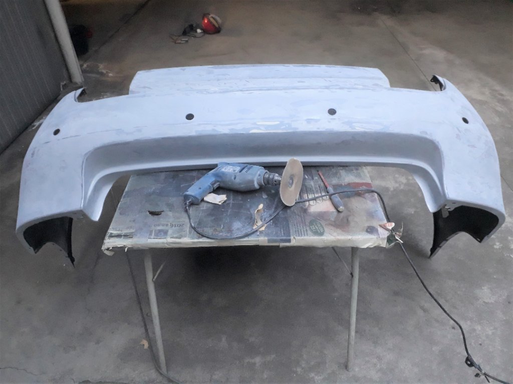

Alla fine ho deciso di montare il paraurti posteriore del modello restyling per utilizzare il diffusore stile Hirsch.
L'ho provato e monta perfettamente.
L'ho preso da un utente che sta vendendo a pezzi la sua Aero ttid, la sua era di colore grigio chiaro quindi lo dovro' far verniciare.

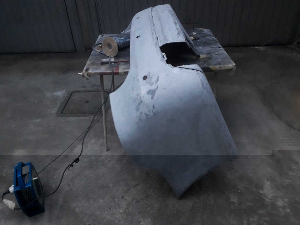

Per ora l'ho preparato rasando via tutta la vernice vecchia, attendo che arrivi l'estrattore per controllare che sia tutto a posto.
Gia' c'e' da fare una modifica tagliando un pezzo della parte centrale inferiore.
Il paraurti pronto dopo la rasatura

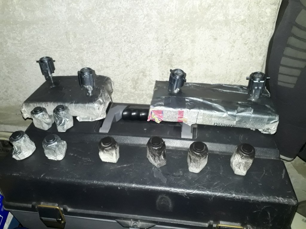

Sensori parcheggio e supporti li ho gia' verniciati io avendo la vernice fatta fare su misura

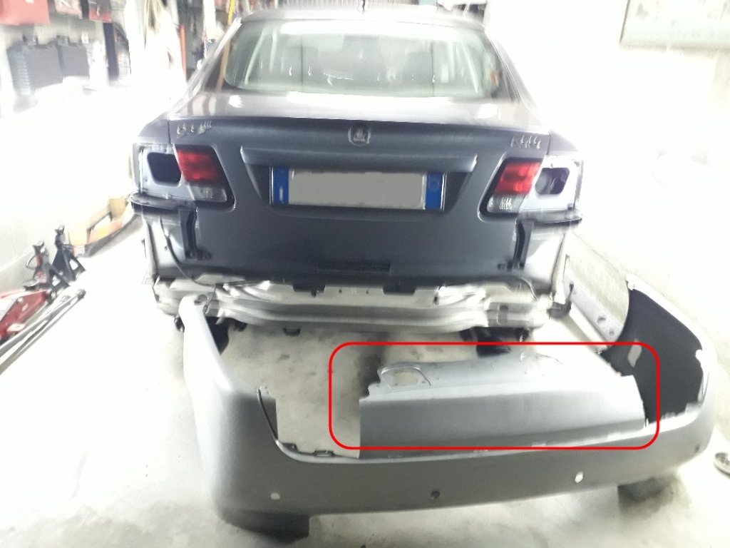

C'e', ho appena preso da uno del forum il paraurti della berlina Aero ttid, se guardi in foto vedi il pezzo in mezzo sotto evidenziato dalla cornice rossa, quello da tagliare.
Finisce sotto zona vano ruota di scorta e li' e' fissato con due dadi.
