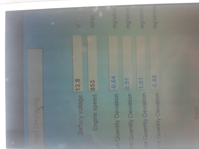

Ho avuto poco tempo per provarlo, pero mi e' bastato per capire che e' molto completo...
si puo vedere l intasamento fap come da voi descritto poi ho provato anche il bilanciamento degli iniettori apertura e chiusura egr e movimento valvole swirl .
molto completo davvero ottimo.
funziona anche sulla mia ttid.
unica cosa quando al minimo ho messo la funzione test valvole swirl la percentuale cambiava ma il motore non subiva variazioni.....

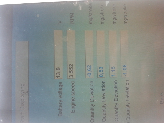

Iniettori al minimo e a 3552 giri.....

andreaaero ha scritto:Iniettori al minimo e a 3552 giri.....
Ciao quindi confermi che anche sul ttdi funge uguale? Riesci a dirci se in selezione hai usato il saab generic can o altro?

E quei dati come vanno interpretati?

Prima con opel dpf poi con saab generic ed era uguale

GheSo ha scritto:E quei dati come vanno interpretati?
La somma deve dare zero
