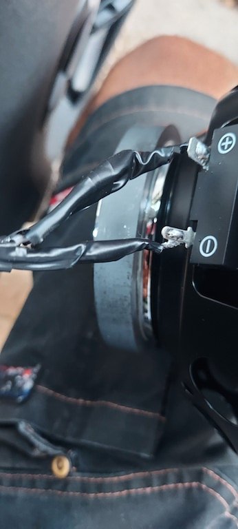

Sono arrivate le casse! Prossimamente posterò le foto.
I due cavi che alimentano le casse sono bianco + e bianco/nero( una riga ) -
E le due casse hanno il + e - segnati oltre che come innesto ( più piccolo il negativo ).
Li ho stagnati.
Faccio presente però che le due casse originali hanno nel "telaietto" di bordo anche due forellini perchè nell'adattatore della Saab, ci sono appunto due piccoli innesti a voler far montare la cassa originale in una sola posizione.
Questo forellino dedicato, non c'è nel telaietto della cassa aftermarket, quimdi con una pinza li ho rotti.
Sono due per cassa.
Solo così, poi il telaio della cassa nuova va in battuta.
Acceso la radio... davvero molto contento.

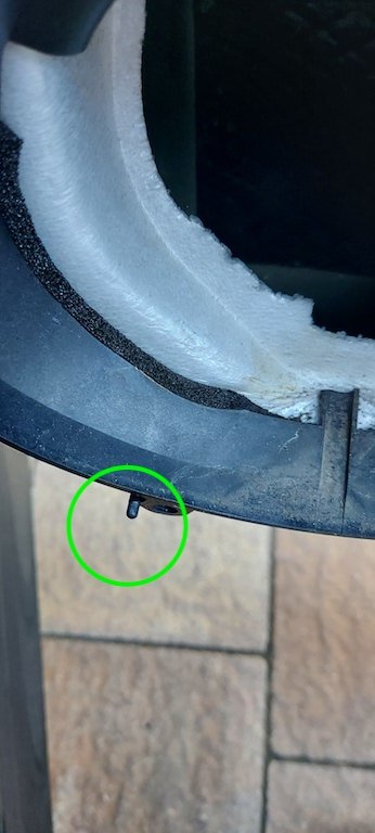

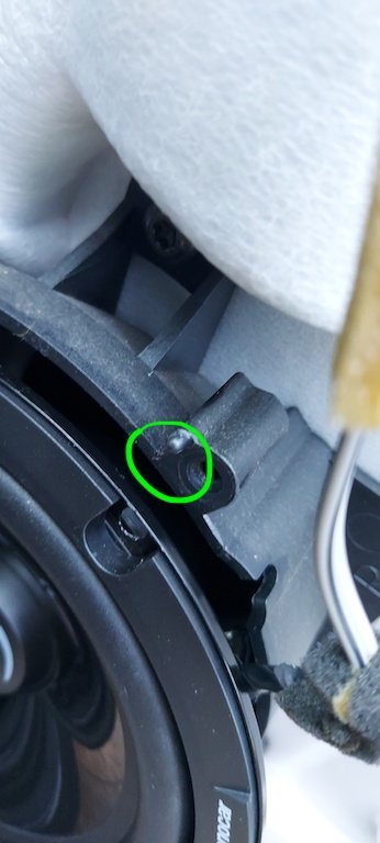

Ecco le foto del "pernetto " che vi dicevo, e che ho rotto con la pinza per andare in battuta col telaietto della nuova cassa.
PERNETTO 2 CASSA .jpg (43.17 KiB) Visto 2712 volte
PERNETTO CASSA.jpg (45.01 KiB) Visto 2712 volte

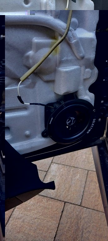

cassa montata
CASSA SX.jpg (62.65 KiB) Visto 2712 volte

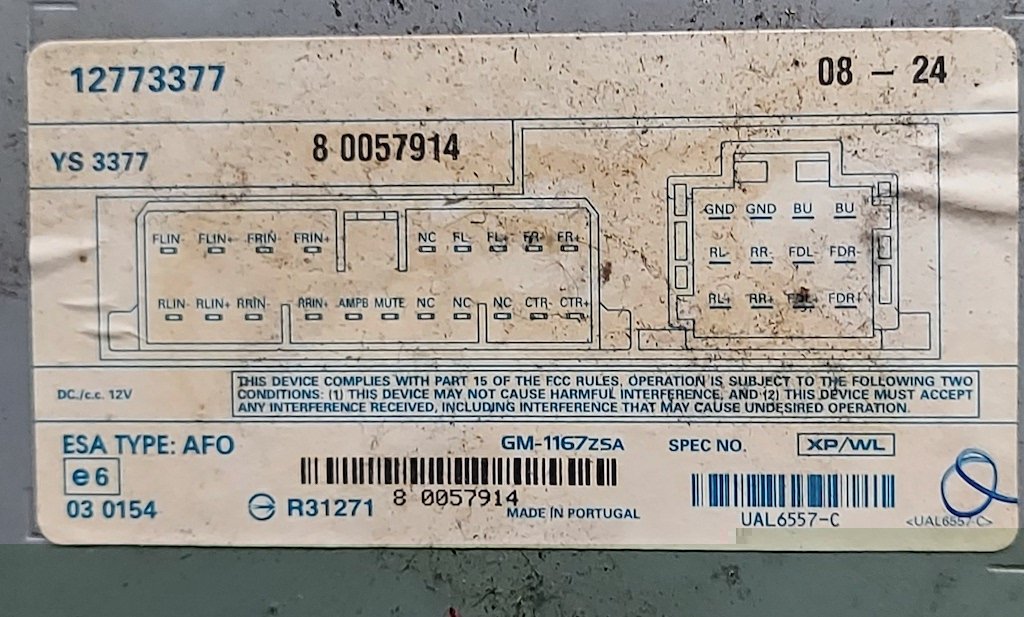

Ho preso nota dei colori delle 4 casse possibili, ovvero i woofer sulle portiere davanti e quelle dietro.
cassa anteriore sx bianco / bianco riga nera
cassa anteriore dx grigio / grigio riga nera
cassa posteriore sx bianco / blu riga nera
cassa posteriore dx verde / verde riga nera
per rintracciarli nell'amplificatore che ha il seguente schema
schema audio 2.jpg (156.19 KiB) Visto 2619 volte
schema audio 1.jpg (121.95 KiB) Visto 2619 volte

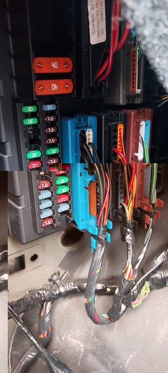

non credo debba controllare i fusibili per questa problematica
fusibili 1 .jpg (64.72 KiB) Visto 2619 volte

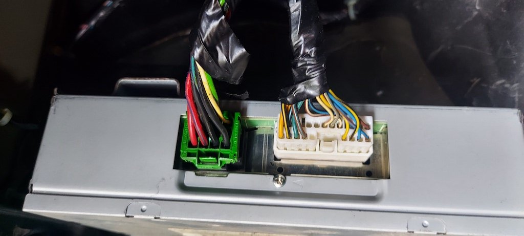

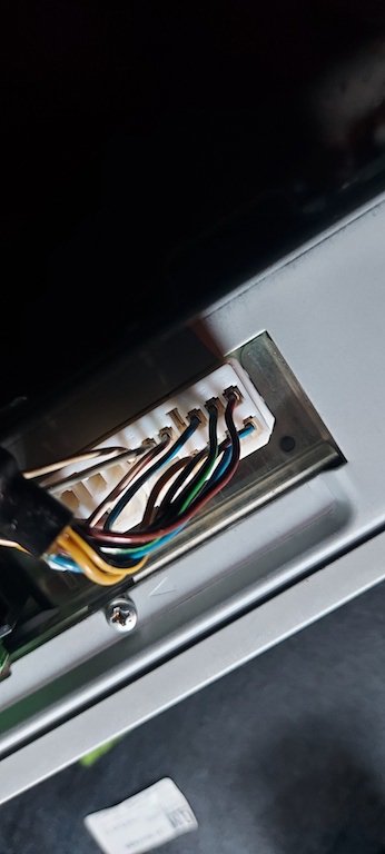

questi sono i connettori
connettori 1.jpg (64.28 KiB) Visto 2619 volte
connettore 4.jpg (38.44 KiB) Visto 2619 volte
connettore 3.jpg (51.03 KiB) Visto 2619 volte

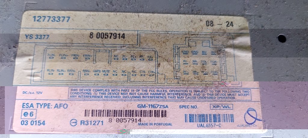

Sto studiando l'etichetta sull'amplificatore originale..
Volevo provare a collegare ( come test ) le casse anteriori sull'uscita delle casse posteriori.. se sento la musica.. allora credo che i " finali (? si chiamano così ? ) "delle anteriori siano andati...
E' un test valido secondo voi ?

Non so come siano i tuoi collegamenti, ma come avevo detto non tutto e' sotto l'ampli, ci sono casse che restano sotto la radio.
Quindi se non vanno delle casse potrebbero essere bruciati i finali o sull'ampli o sulla radio.
I poli come li hai collegati sulle casse ? Colore dei fili sui poli.

Allego alcune foto dei connettori.. per ogni utilità..
Ho trovato alcuni contatti ossidati e il cavo interno molto lasco...domani faccio delle prove e mi procuro dei materiali
Re: Impianto audio originale Saab
Inviato: mercoledì 28 agosto 2024, 22:40
da Seba9-3
Oggi ho smontato l'amplificatore nuovamente.. ed è un pò "arrugginito" nella staffa di ancoraggio.
Ho pensato così di dare una pulita ai connettori con un prodotto specifico antiossidante .. sia ai due connettori, che alla parte dell'amplificatore.
Muovendo i fili del connettore bianco..mi rimane in mano un filo ; uscito dalla sua sede.
Pulisco, lo infilo nel suo spazio e lo fermo con del silicone.
Riattacco tutto.. accendo per curiosità la radio...e ha ripreso a funzionare l'impianto audio correttamente, compreso le due casse nuove.
Ma caspita, vuoi vedere che era salto quello spinotto nel togliere e mettere il connettore? :O
Ho provato a muovere e a tirare leggermente tutti gli altri fili e sono ok.

Basta che il filo sia ben inserito, se tocca male brucia i finali
