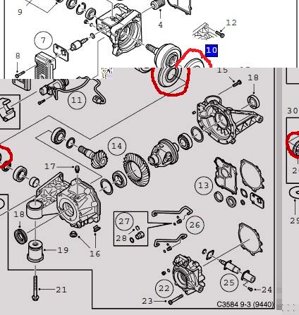

Ragazzi ascoltate ... i paraoli ci sono eccome ! Non l'avevo mai analizzato a fondo .
Io e mio Padre pensiamo che si potrebbe provare a cambiare i 2 Paraoli , potrebbero anche essere quelli che cedono con l'usura e fanno trafilare . Vins tu e Natale non avevate visto nulla di strano in loro ?
E se bastasse sostituire i paraoli ?!?! Magari non è assolutamente colpa del gruppo frizione-differenziale , ma solo colpa loro .
Li ho cerchiati in rosso .
Qualcuno che ha il Wis2008 , mi sono accorto che il mio è 2007 , mi può allegare tutto quello che trova circa questi due paraoli ? Anche la procedura di montaggio e smontaggio . Grazie
Domani proverò a scrivere alla Haldex

Il perito (che era molto preparato e informato) ne ha parlato con Manuel , però mio padre è sempre stato di quest'idea . E adesso che mi sono messo a scervellarmi anche io ... penso che sia plausibiledesertstorm ha scritto:La vostra è una ipotesi?

Io credo che non ci possa essere collegamento fra quei dischi e il differenziale dove esce l'olio......
In pratica, l'olio non può fare il percorso con la freccia rossa, ma piuttosto fa quello con la freccia verde......
Rischieresti di buttar giù il differenziale, cambiare i paraolii, e tornare al punto di partenza?

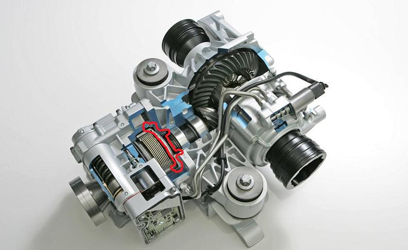

Io non credo che sia quello il percorso, ma questo segnato in bianco:
- Differenziale%2520M.jpg (94.58 KiB) Visto 1371 volte

Certo è da li che passa l'olio ... La frizione che lavora a 32bar è quella .
L'altro passaggio in verde è quello del eLSD .
Ma voi quando avete smontato non avete controllato quei 2 Paraoli ?
PS: Non riesco a trovare una mail "valida e diretta" di Haldex reparto trasmissioni ... ci sono solo mail del Gruppo Haldex

Certo anche perchè in questa foto sezionata si vedono benissimo i 2 paraoli di cui parlodesertstorm ha scritto:Io non credo che sia quello il percorso, ma questo segnato in bianco:

Quel comparto è collegato a quello dell'eLsd tramite i tubicini, e sia la pressione che l'olio sono medesimi.SUPERFRA ha scritto: Certo è da li che passa l'olio ... La frizione che lavora a 32bar è quella .
Comunque, può essere che siano quelli che indichi ad aver ceduto. Come pensate di procedere? Aprire e cambiarli? Ti consiglio di metterti d'accordo con il perito che se dovesse risaltare di nuovo fuori il problema, se lo devono accollare loro.....non vorrei che se non fosse quello il difetto ma quello che abbiamo ipotizzato noi, poi ti possano mettere in difficoltà......
Noi non li abbiamo smontati, abbiamo solo tirato via l'eLsd e il gruppo frizione anteriore.Ma voi quando avete smontato non avete controllato quei 2 Paraoli ?
Quindi dici che è questo?

Beh bisogna vedere cosa dirà il Perito e quanto sborseranno loro .
Comunque guardando questa tua foto : Quel colore marroncino potrebbe proprio essere l'olio che ha sorpassato il Paraolio della frizione , altrimenti non si spiegherebbe quel colore .
Però qui non è sporco , ma è sporco sopra al di fuori del differenziale , non vorrei che l'olio uscisse direttamente da questo accoppiamento e non dalla valvolina come avevate ipotizzato voi
L'unica cosa è che bisognerebbe verificare se i codici dei Paraoli vecchi e nuovi sono diversi , quindi se sono stati modificati loro o se è stata modificata la sede .
