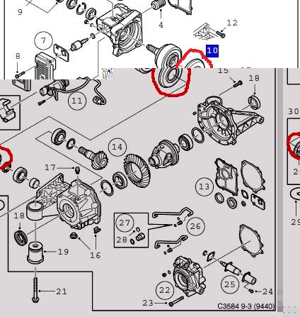

Ragazzi ascoltate ... i paraoli ci sono eccome ! Non l'avevo mai analizzato a fondo .
Io e mio Padre pensiamo che si potrebbe provare a cambiare i 2 Paraoli , potrebbero anche essere quelli che cedono con l'usura e fanno trafilare . Vins tu e Natale non avevate visto nulla di strano in loro ?
E se bastasse sostituire i paraoli ?!?! Magari non è assolutamente colpa del gruppo frizione-differenziale , ma solo colpa loro .
Li ho cerchiati in rosso .

Qualcuno che ha il Wis2008 , mi sono accorto che il mio è 2007 , mi può allegare tutto quello che trova circa questi due paraoli ? Anche la procedura di montaggio e smontaggio . Grazie

Io credo che non ci possa essere collegamento fra quei dischi e il differenziale dove esce l'olio......
In pratica, l'olio non può fare il percorso con la freccia rossa, ma piuttosto fa quello con la freccia verde......
Rischieresti di buttar giù il differenziale, cambiare i paraolii, e tornare al punto di partenza?

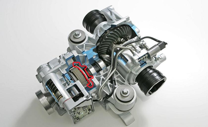

Io non credo che sia quello il percorso, ma questo segnato in bianco:

Certo è da li che passa l'olio ... La frizione che lavora a 32bar è quella .
L'altro passaggio in verde è quello del eLSD .
Ma voi quando avete smontato non avete controllato quei 2 Paraoli ?

desertstorm ha scritto:Io non credo che sia quello il percorso, ma questo segnato in bianco:
Certo anche perchè in questa foto sezionata si vedono benissimo i 2 paraoli di cui parlo :)
