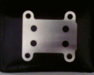

In ultimo, la EGR, fagli mettere la flangia ovale e quadrata (MODIFICA FIAT) in entrata e uscita (il collettore di aspirazione è pulito e funziona correttamente ) ?
Importante flangiare la EGR in entrata e uscita, non si intasa il collettore di aspirazione, l'auto consuma meno, gira meglio, non intasandosi il collettore hai meno casini col filtro antiparticolato........con le piastre originali fiat NON si accende la spia motore non essendo tappate completamente.

scusami se insisto, ricordati la qualità dell'olio, che sia Dexos 2 C3 e ste cavolo di flange in entrata e uscita EGR, preservano che si intasi il collettore e la egr, sopratutto ora che le hai belle pulite, costano una cretinata (20 euro circa) e ci vuole pochissimo a montarle, dieci minuti.......e ti possono salvare da amare sorprese.

portala a casa....goditela...e se decidi di mettere le flange all'egr, passa da me che te le monto io in 10 minuti...

fai mettere l'azzurra e la rossa
le trovi in fiat con questi codici
71751468 per il multijet 1.9 8 valvole 120 cavalli (piastra ovale)
71751469 per il multijet 1.9 16 valvole 150 cavalli (piastra quadrata)
Le prendi tutte e due e le monti tutte e due, in entrata e uscita egr
