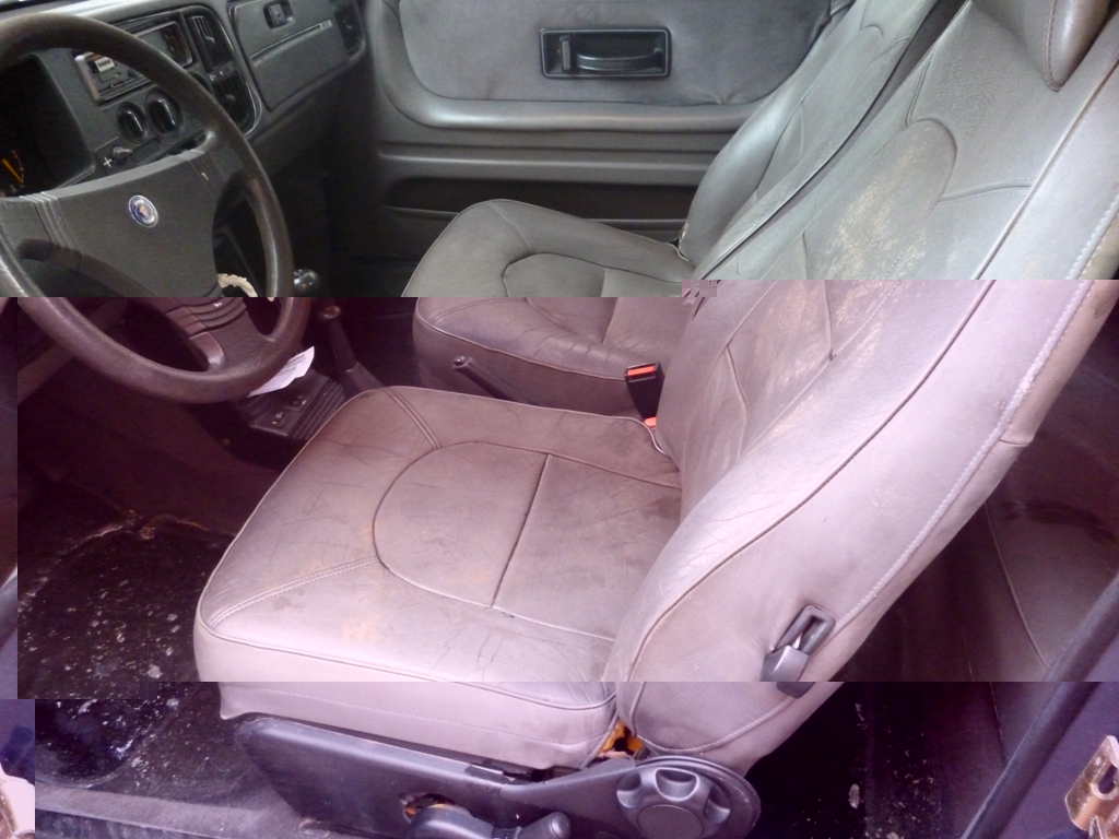

Riassemblata la prima seduta, ora dovra' assestarsi un po...finalmente belli gonfi.
Condsiderate che eravamo partiti da cosi...

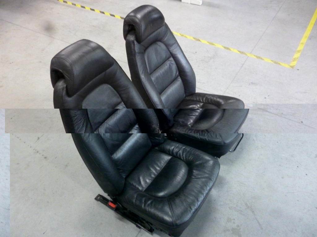

Intanto eccoci qua, sedili nuovi belli gonfi come piacciono a me, pero' serve un po di assestamento per un'estetica perfetta.
Domani concludiamo l'opera col divano posteriore e forse anche con la riverniciatura completa se tutto fila liscio :))
Gia' che ci stavo ho fatto anche una prova di carteggiatura della pelle, come da previsioni il nero si toglie quindi ricolorare in grigio diventa molto piu' semplice, il fondo e' ottimo, servira' poco lavoro per la preparazione.

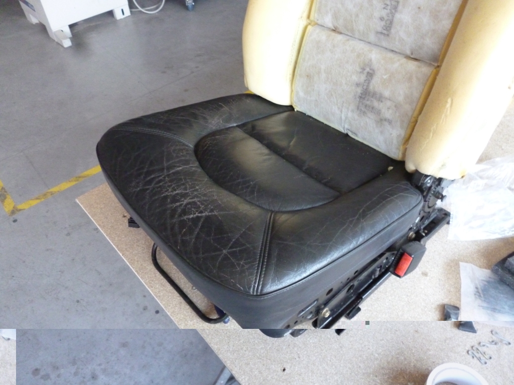

Oggi preparazione dei sedili anteriori, del divano posteriore e dei pannelli porta per la verniciatura, un esempio di una piccola riparazione sulla seduta posteriore :

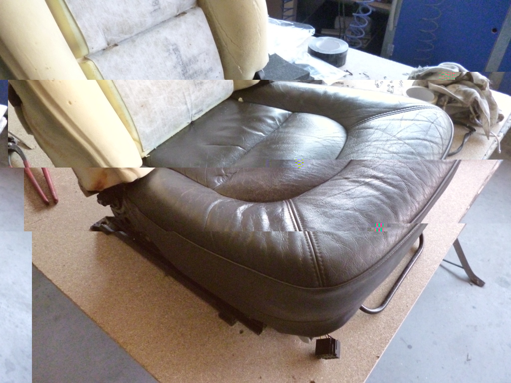

Ora è pronto, bello gonfio pure lui, manca solo lo schienale posteriore da rimpellare ed alle 15:00 scatta la verniciatura :

anche io avrei un paio di taglietti del genere, cos'hai usato, stucco per pelli? poi va cmq verniciato perché si vederebbe..
Re: Regalo per il mio compleanno - c900 EP cabriolet 1991
Inviato: sabato 19 aprile 2014, 16:22
da marcofinnista
Per chiudere i taglietti ci si incolla sotto un pezzo di pelle o tessuto molto resistente, poi si sana la crepa superficiale con il cuoio liquido, si carteggia, si perfeziona applicando altro cuoio liquido, si carteggia ancora e se necessario si ripete ancora una volta il passaggio finche' non torna perfetta la superfice ed al tatto non si sente piu' il punto riparato. Alla fine si sgrassa con l'acool apposito e poi si rivernicia. :)
Inviato: sabato 19 aprile 2014, 17:34
da marcofinnista
Ecco il risultato della lunga giornata di lavoro iniziata all'alba, non vedevo l'ora di arrivare qua....manca qualche tocco di classe ed il fissativo trasparente semiopaco quando sara' tutto asciutto per bene...ora una bella birra fresca me la merito :)) :)) :)) :)) :)) :))
