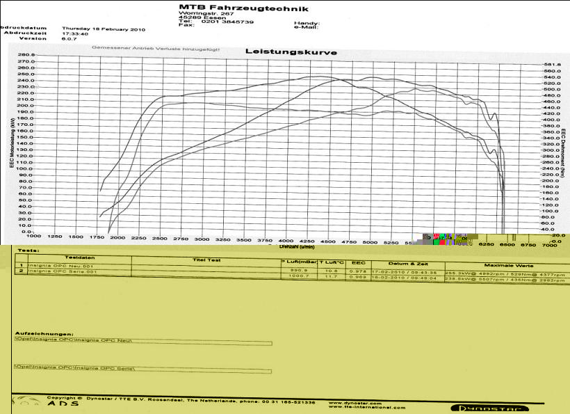

Per quanto riguarda la potenza si può stare tranquilli (in teoria), ma per quanto riguarda la coppia sono fermi anche loro a 400 Nm; il punto cruciale è proprio questo.
La trasmissione e (forse) il cambio non riescono a sopportare più di quella coppia: nella versione 2009 (appena uscita) l'Opel dichiarava 435Nm per l'Insigna, per la versione 2010 ne dichiara 400!!!!
Quindi mi sa che hanno bilanciato questa cosa con un passo indietro per presenvare la trasmissione, altrimenti non vedo il perchè.
Per quanto riguarda la cavalleria, le differenze sostanziali sono: una diversa sovralimentazione (non ha un doppio stadio ma un twin scroll, come la versione precedente del motore ma modificato tra l'altro anche con l'aumento del rapporto di compressione) e uno scarico completo progettato ex novo dalla Remus.
Comunque c'è chi l'ha portata fino a 345cv (255 kw) e 529 Nm (anche se poi eroga la coppia mx a quasi 4.300 giri invece che a 3.000 scarsi.... :sorry: )
...e c'è chi promette anche 355cv e 550Nm!!!
http://eds-motorsport.de/shop/en/Opel/I ... Chiptuning
.....se poi la macchina gli dura da Natale a Santo Stefano....... :sorry:

vinsempre ha scritto:anche se poi eroga la coppia mx a quasi 4.300 giri invece che a 3.000 scarsi.... :sorry: )
Però magari a 3000 scarsi ha comunque 400 Nm!

E' da vedere coi grafici alla mano.

Il grafico non è quello che hai postato..? Eroga si la coppia massima ad un regime più alto, ma è anche vero che a qualsiasi altro regime ne eroga in ogni caso di più dell'originale..

ops...vero.....svista.... :sorry:
