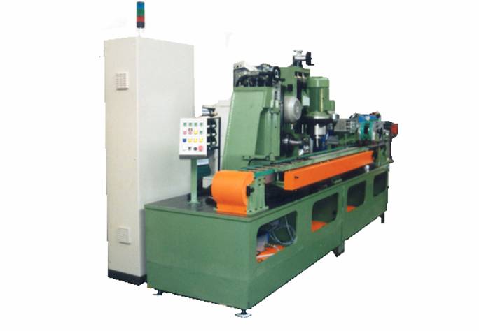

Ma figurati, il forum è fatto per questo :) , ad ogni modo se vuoi rispettare la regola d'arte per la rettifica delle pastiglie ci sono macchinari, da decine di migliaia di euro come questi
La macchina in oggetto é stata progettata e costruita per effettuare mediante procedura semiautomatica la rettifica di pastiglie per freni di autoveicoli.
La Rettifica nella prima testa esegue la spianatura tangenziale mentre la seconda testa esegue la rettificata radiale sulle pastiglie freno; è previsto quale accessorio il montaggio di una terza testa per l'esecuzione di smussi o intagli.
La macchina può lavorare:con ciclo manuale con carico manuale e scarico automatico mediante scaricatore e ribaltatore pastiglie con ciclo semiautomatico dotata di carico mediante caricatore automatico e scarico automatico mediante scaricatore e ribaltatore pastiglie.
La macchina è dotata di apposite sicurezze e ripari antinfortunistici, come richiesto da Legislazione vigente, realizzati al fine di salvaguardare l'incolumità degli operatori in fase operativa.
CARATTERISTICHE ELETTRICHE
POTENZA INSTALLATA 16 kW
TENSIONE DI ALIMENTAZIONE 380 V
TENSIONE ESERCIZIO POTENZA 380 Vac
TENSIONE ESERCIZIO AUSILIARI 24 Vdc - 110 Vac
FREQUENZA 50 Hz
CARATTERISTICHE MECCANICHE
PRESTAZIONE MAX
3000 elementi/h
TOLLERANZA A SPESSORE +/- 0.2 mm
TOLLERANZA SU PARALLELISMO 0,15 mm
CARATTERISTICHE PASTIGLIE AMMESSE
Larghezza Prodotto Max (Pastiglie)
200 mm
Larghezza Prodotto Min (Pastiglie) 50 mm
Lunghezza Prodotto Max (Pastiglie) 100 mm
Lunghezza Prodotto Min (Pastiglie) 20 mm
Altezza massima 30 mm
CARATTERISTICHE PNEUMATICHE
PRESSIONE DI ESERCIZIO 5 bar
CONSUMO PREVISTO
