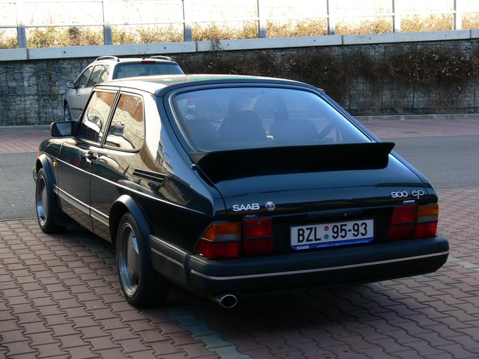

La S è delle ep dal '92 (non sono sicurissimo, ma direi di sì...). Invece la 9000 ep del '92 aveva la scritta "ep"...
è proprio vero che non ci sono 2 saab uguali... qui la scritta 16valve è al "centro"
(certo la macchina non è proprio tutta originale...)

confermo la "S" sulle ep post 92 a fianco della scritta "900"...

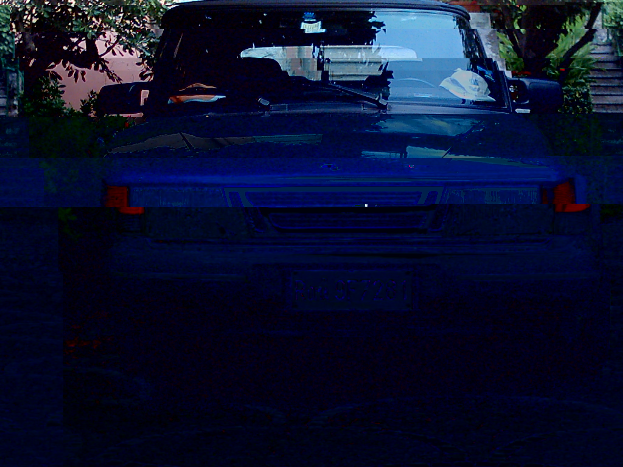

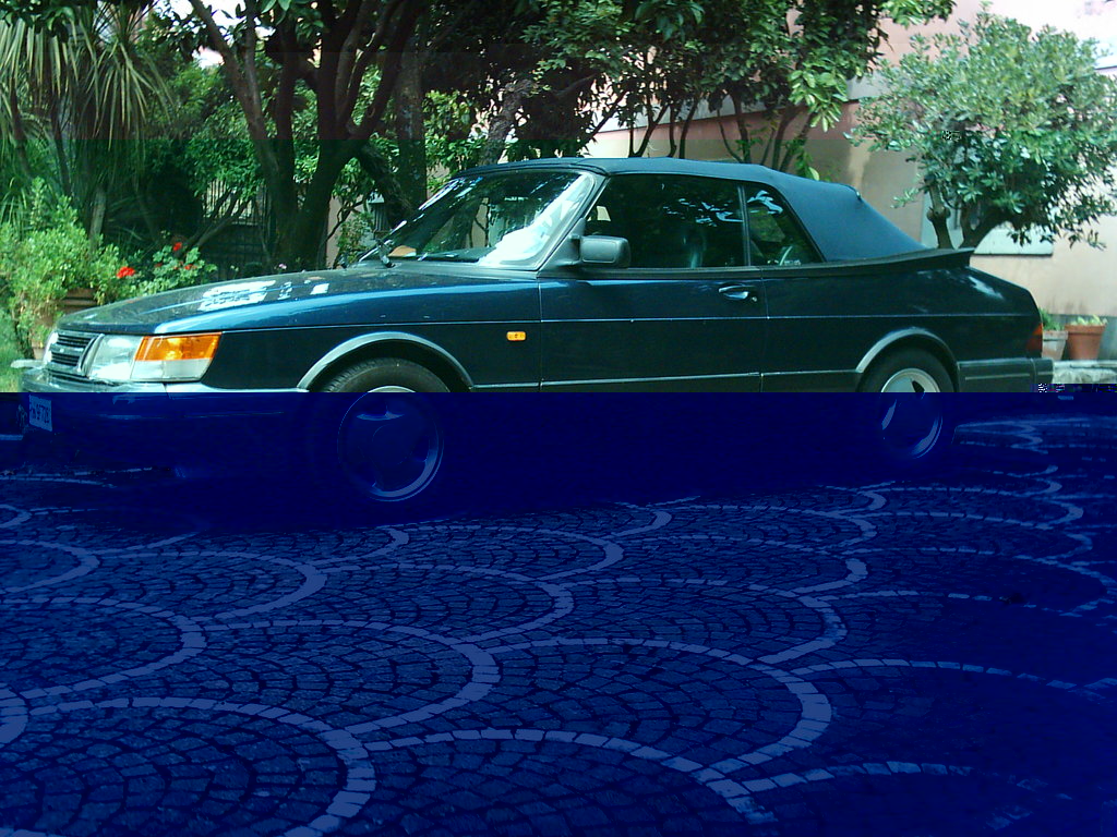

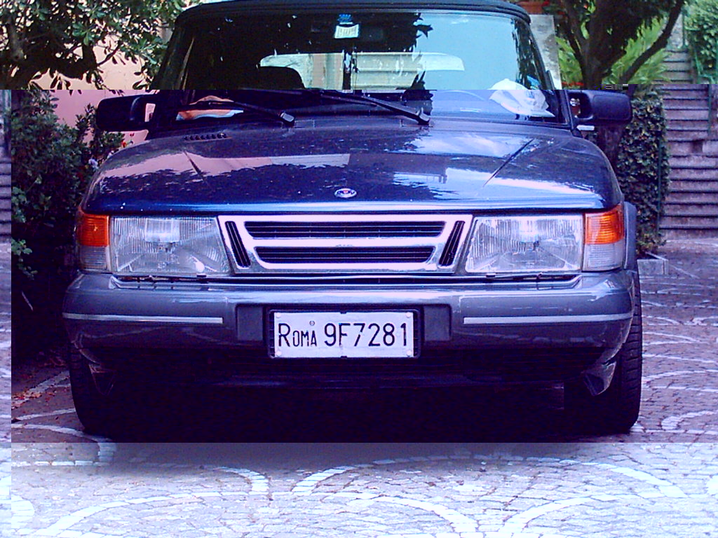

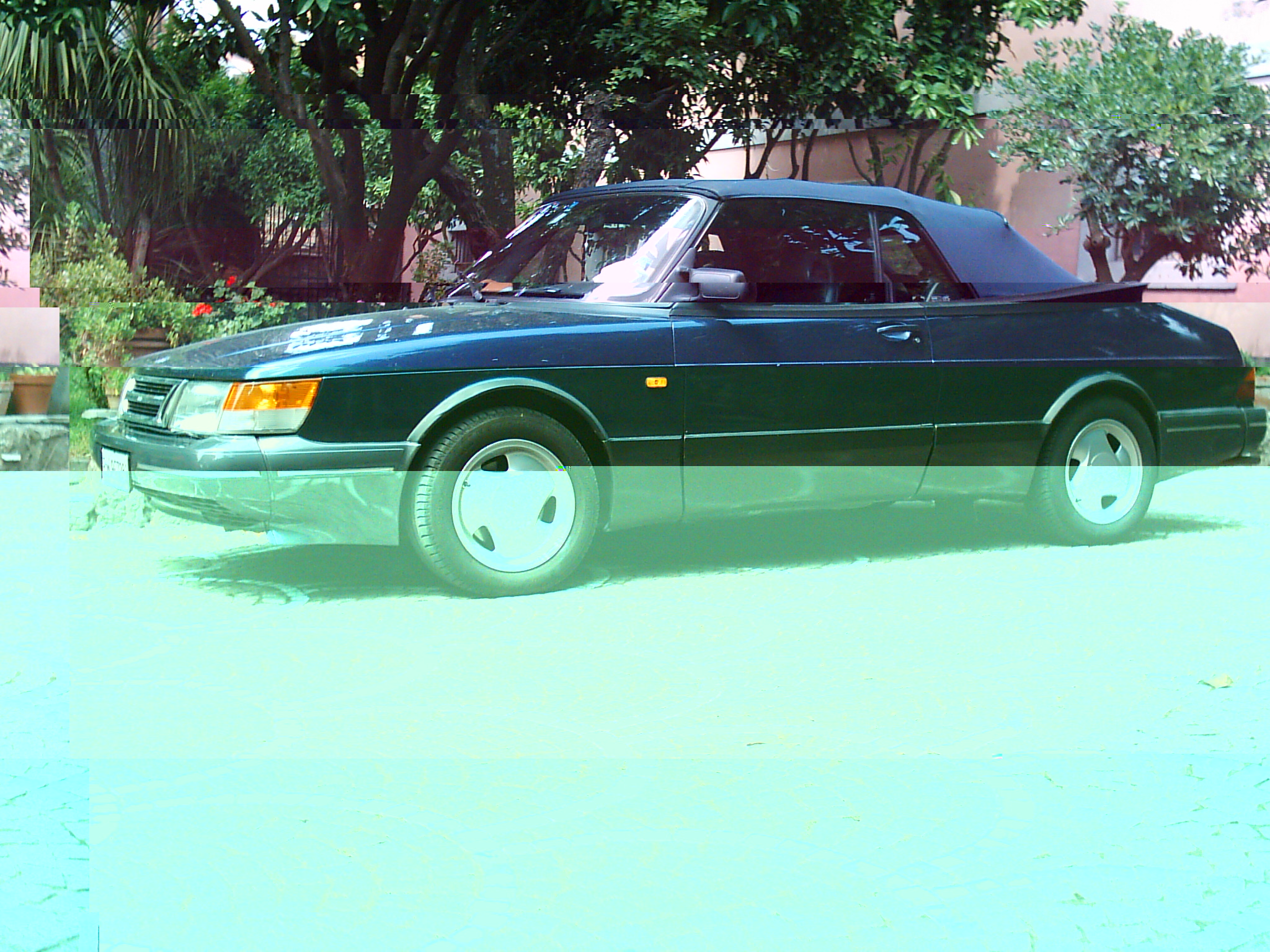

Sì ci sono un paio di cose da sistemare:
- il colore dei fascioni. Il carrozziere che ha verniciato i paraurti ha utilizzato il 281 (altre indicazioni: GRA base opaca K.05) mentre queeli delle porte sono neri, però credo sia stato fatto un lavoro sbagliato perchè sotto emerge un grigio; quindi rivernicierò il tutto grigio;
- manca lo spoiler in gomma, purtroppo smontandolo ha visto che erano rotte le alette laterali e quindi sto provando a rinforzarle;
però il piacere di incominciare a farla vedere era troppo grande.
Ah, ho fatto tutto da solo.
Ciao, alla prossima novità.
