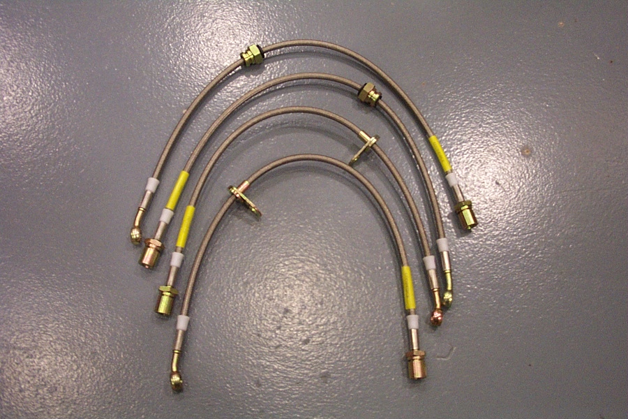

Bhe a questo punto metti gl'intrecciati AEROnautici :l :l :l della tarox :))
Re: [93NG 2.2 '04]Revisione--->bocciata!
Io sulla mia penso che metterò quelli ella Goodridge (sempre in treccia).
incredibile però la differenza di prezzo.. 68€ per la mia 151€ per la Sport-Sedan... :@ e si che cambierà solo la lunghezza, no?
