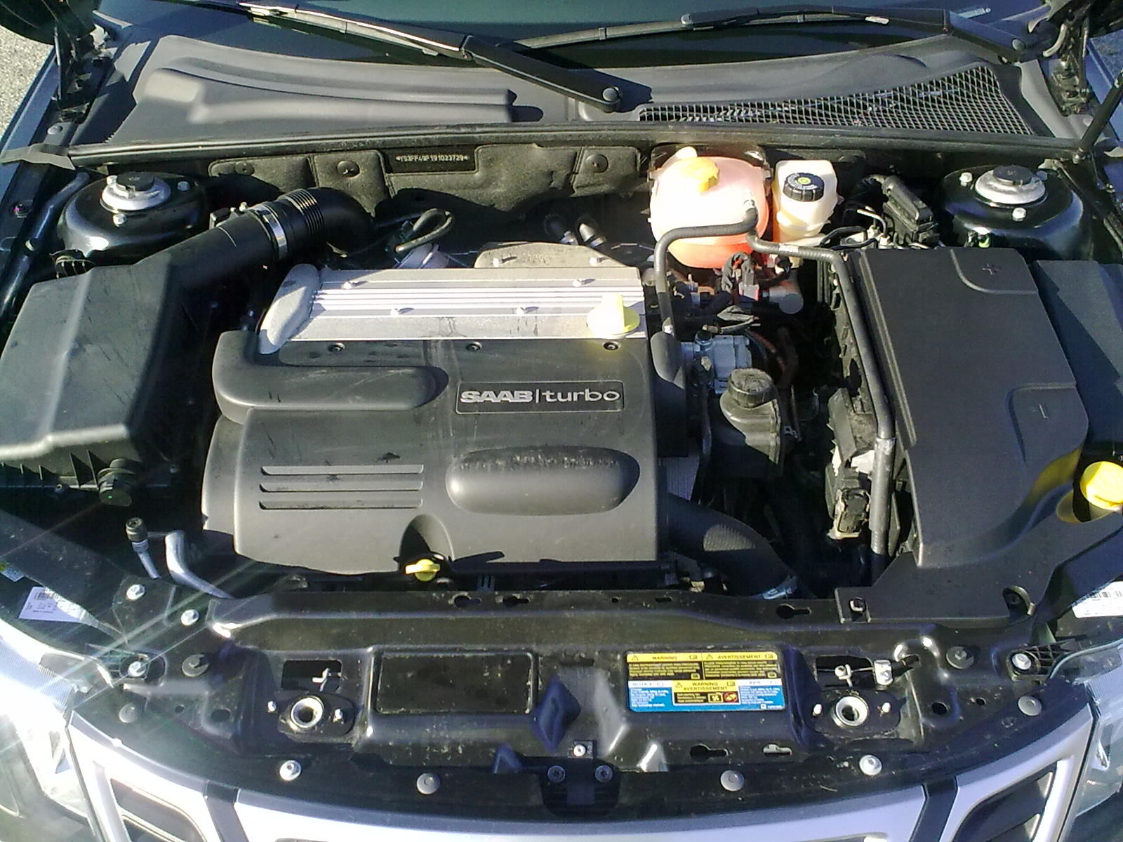

Ieri ho guardato nel cofano. Mistero risolto.
Confermo, come sembra nel disegno, i tubi di mandata e ritorno dal radiatore del riscaldamento sono entrambi a valle del termostato. Questo significa che il radiatore non è soggetto a circolazione attiva, ma passiva e si scalda per convezione e non vi è circolazione forzata grazie al flusso della pompa dell'acqua come nel B2x4/5 dove invece la pompa fa scorrere il liquido appena scaldato dal motore direttamente nel radiatore del riscaldamento permettendo così di avere aria calda già dopo un solo minuto dall'accensione del motore..... :sorry:
EMERITA, GIGANTESCA, MALEDETTA CAZZATA PROGETTUALE !!!!!!
Così il motore si scalda più in fretta (per modo di dire...) perchè altrimenti ci impiegherebbe troppo se parte del calore venisse dissipata nell'abitacolo..?? Scaldandosi meno velocemente le emissioni sarebbero più alte per un periodo di tempo più lungo??? CHI SE NE FREGA!!!!! INTANTO IO CONGELO E MI AMMALO!!!!! :fuck: :fuck: :fuck:
Con ste emissioni hanno rotto le scatole!!!! :furios: :furios:
