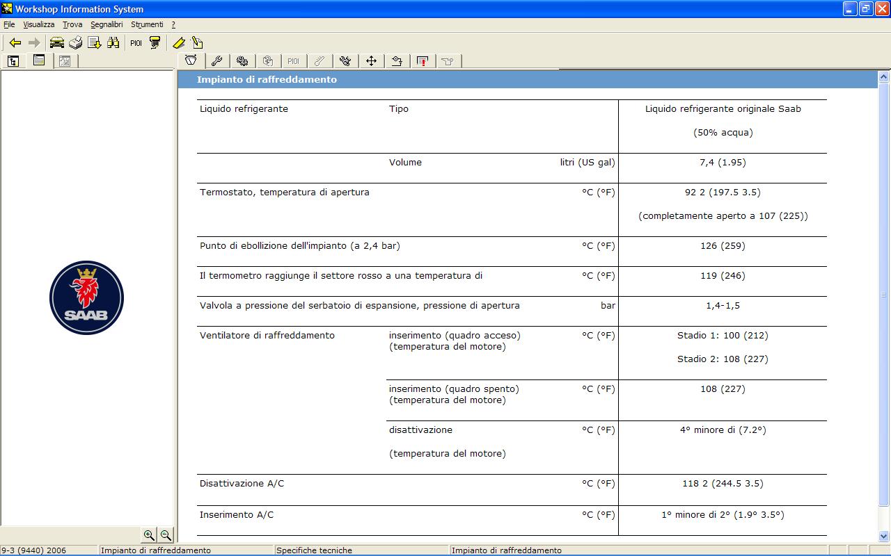

jpm ha scritto:
P.S. Qualcuno che posti lo schema del 1.9 TiD, che ho dei problemi con il mio 64 bit :[
Jean ho trovato solo questa, è quella a cui alludi?

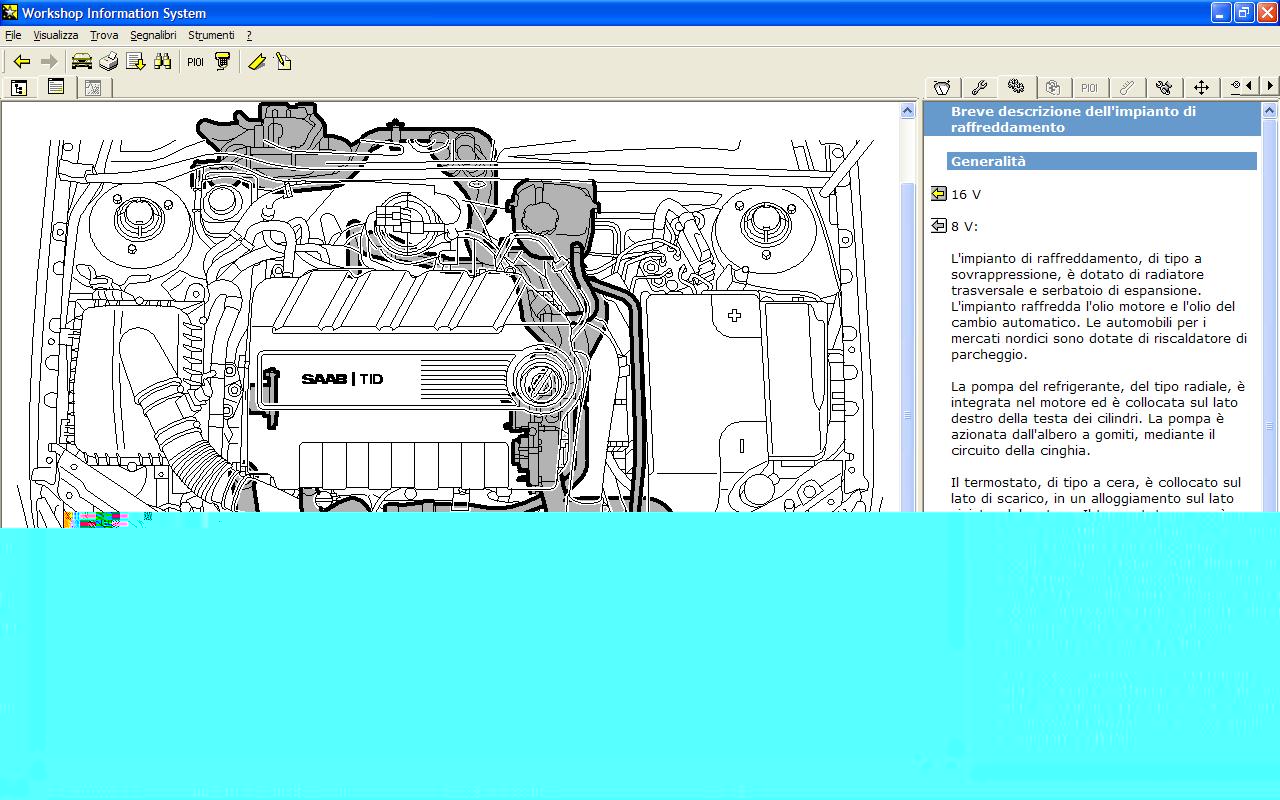

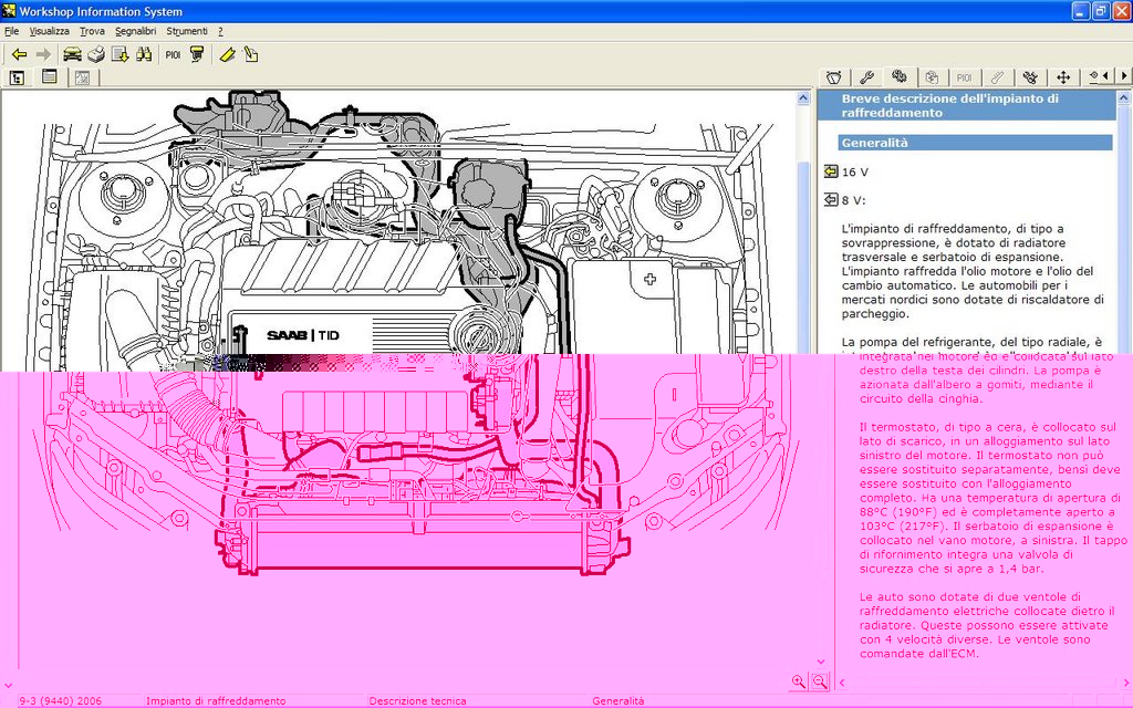

Re: Msg SID: Livello liquido raffreddamendo basso, rabboccar
#36 Messaggio da leggere da jpm »
Visto che l'hai presa usata, non puoi sapere che roba c'è nel circuito.
Quando avrai risolto il problema della perdita, fai lo spurgo e riempi con il liquido specifico.
desertstorm ha scritto:Jean ho trovato solo questa, è quella a cui alludi?
Ottimo, aggiungo questa che è di un'altra angolazione:
acqua TiD.JPG (51.11 KiB) Visto 3011 volte

#40 Messaggio da leggere da desertstorm »
Togno trascriviti questi valori che possono tornarti utili :)
