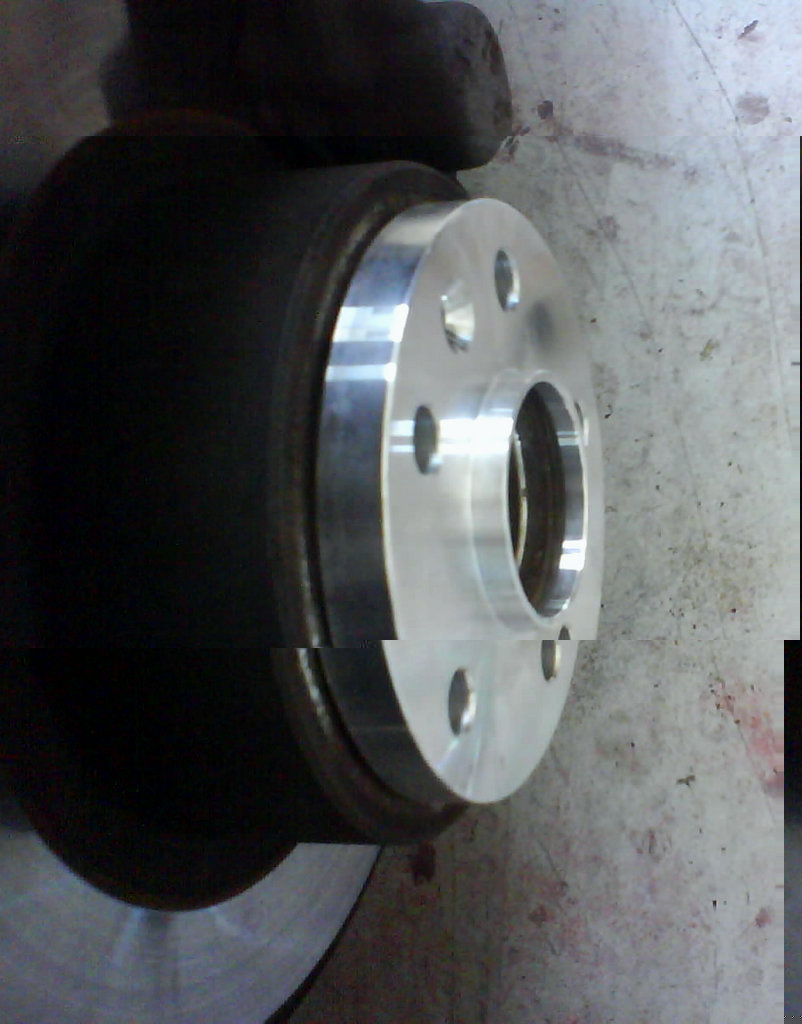

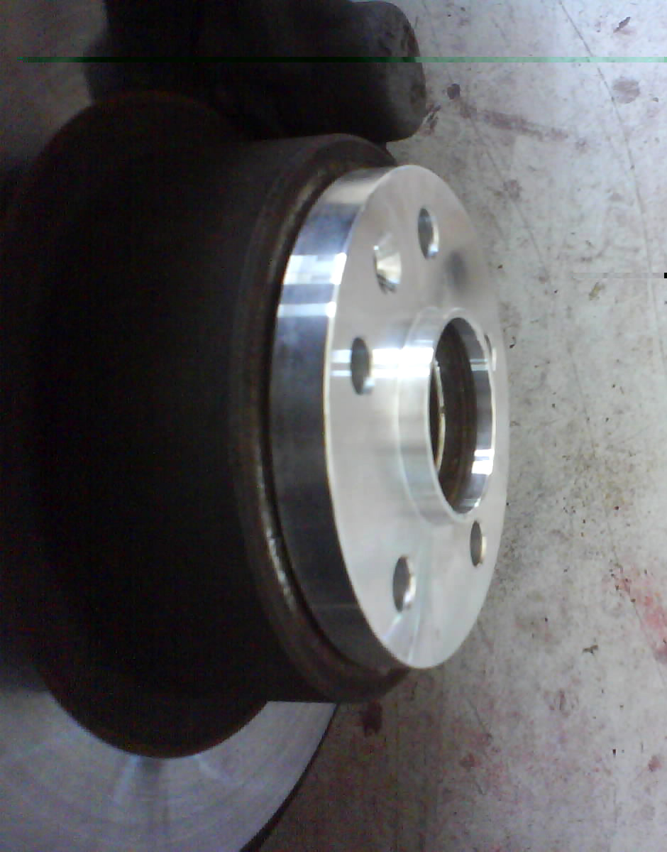

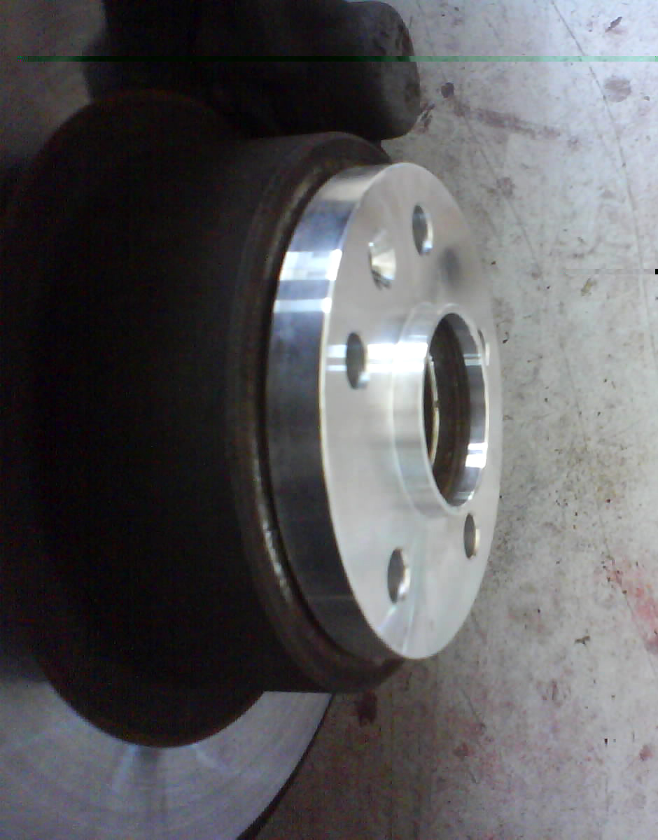

Ciao Luca,
mi sono ricordato di questo post a distanza di un sacco di tempo, e volevo ringraziarti perche' ho scelto grazie a te proprio i dista da 20 mm,.. per ora solo all'anteriore (per i problemi di differenza mozzi tra ant e post manifestati nell'altro thread), presto mi arriveranno i dista modificati anche per il posteriore. All'anteriore sono ben all'interno dei passaruota ma devo dire che ci volevano proprio! ora la ruota sta veramente dove deve stare, vicino al bordo ma non tocca neanche se prendo una curva in pieno su una buca con l'assetto!
Collaudo superato a pieni voti dunque!
I distanziali che ho preso sono opera di una ditta artigiana delle mie zone, con una serie di torni professionali fa distanziali da 16 e da 20 mm in alluminio tornito dal pieno e bulloni per la maggior parte delle marche di auto.
Il prezzo compreso di bulloneria e' a dir poco Stracciato!!! non c'e' un produttore di distanziali comprensivi di bulloneria che vende a 30-40 euro la coppia, e la produzione e' LOCALE! NIENTE CINA! Prima qualita'!

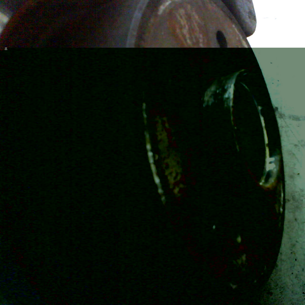

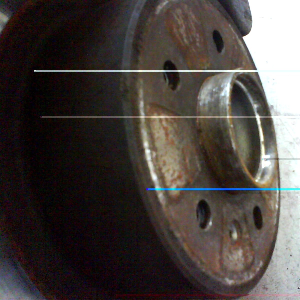

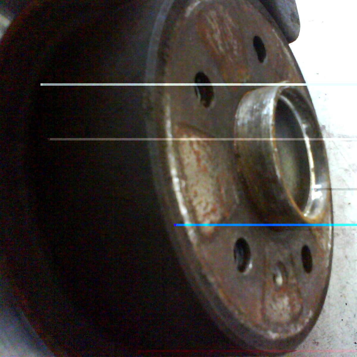

Ecco il mozzo della discordia....
ci sono 3mm di troppo su quel cavolo di centraggio.
ex Saab:
Attuale Saab:
viggen
- Messaggi: 2962
- Località: Roma (LAZIO)
Re: 900NG Cabrio - Distanziali
appunto era quello che dicevo io,scommetto che son da 15 o 16 vero?!
