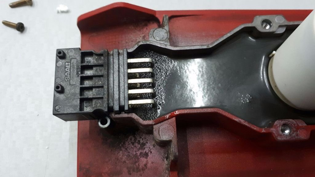

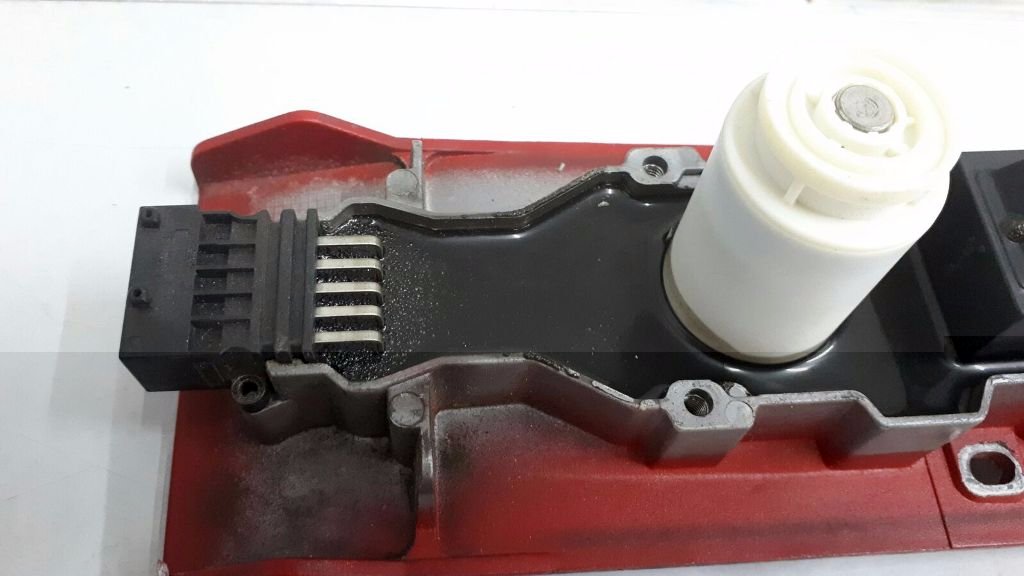

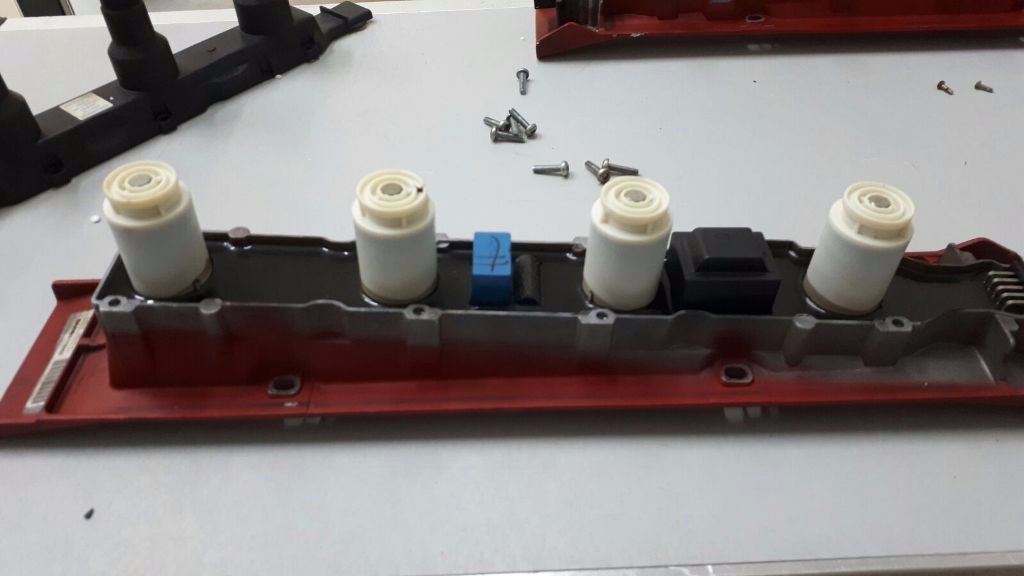

Mi aggancio qui per un parere sulle condizioni di questa due cassette DI originali SEM che ho sottomano...
Stando a quanto leggo in questa utilissima guida devo desumere (se non erro...) che le due cassette di cui allego foto siano in ottimo stato nonostante l'eta' a giudicare dal colore delle bobine. Infatti sono belle bianche e non hanno segni gillastri di invecchiamento a differenza di una terza cassetta che e' la originale della mia 9.3OG ancora in uso attualmente e che ho aperto per pura curiosita' . Invece delle tracce sulla resina epossidica nera in prossimita' dei piedini dei connettori tutto a sx ed alla base della quarta bobina a dx nella seconda foto che mi dite ? Sono segni anche loro di deterioramento o normali segni di usura che non compromettono il buon funzionamento ?
Cassetta n. 1
Cassetta n.2
Re: Cassetta di accensione "DI" - Questa sconosciuta
Inviato: lunedì 2 ottobre 2017, 23:22
da desertstorm
Probabilmente li sotto ci sono le cinque saldature dei piedini.
Potrebbe essere un punto di maggior calore dato dal passaggio della corrente e che nel tempo ha degradato la resina.
Nulla di preoccupante a mio avviso :)

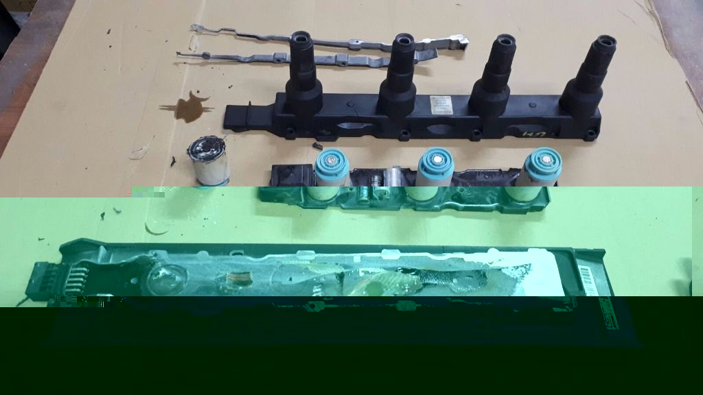

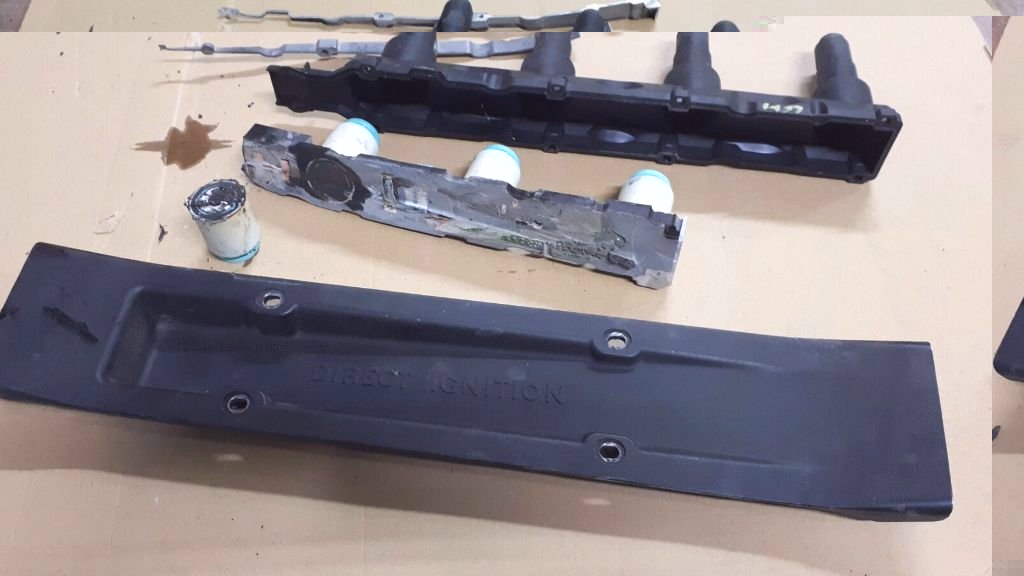

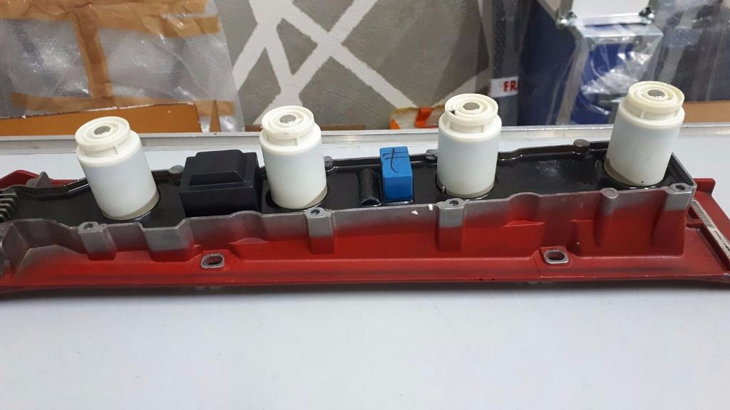

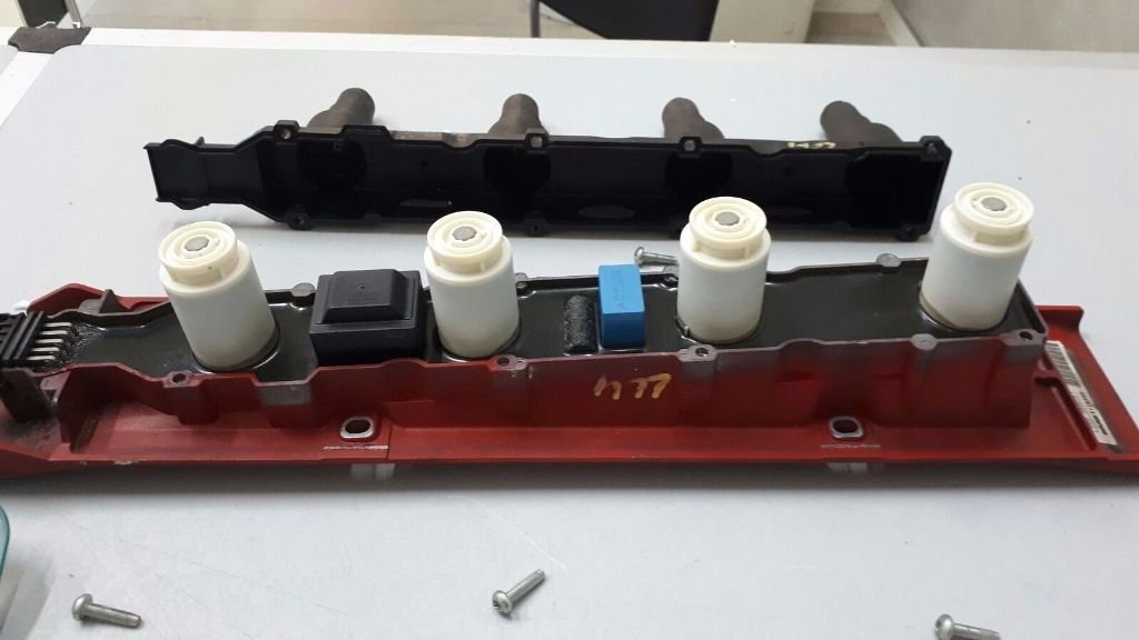

Per chi fosse curioso di vedere come e' fatta dentro una DI ecco qua, qualche sera fa in un momento di noia ho provato a prendere una DI guasta per vivisezionarla et voila'....
I soldi che costa secondo me li vale tutti, solo la pressofusione di alluminio e' piutosto costosa senza contare tutto il resto...la componentistica interna e' difficilmente visibile in quanto e' tutta affogata nella resina, segarla per aprirla non e' stato affatto facile :o(
