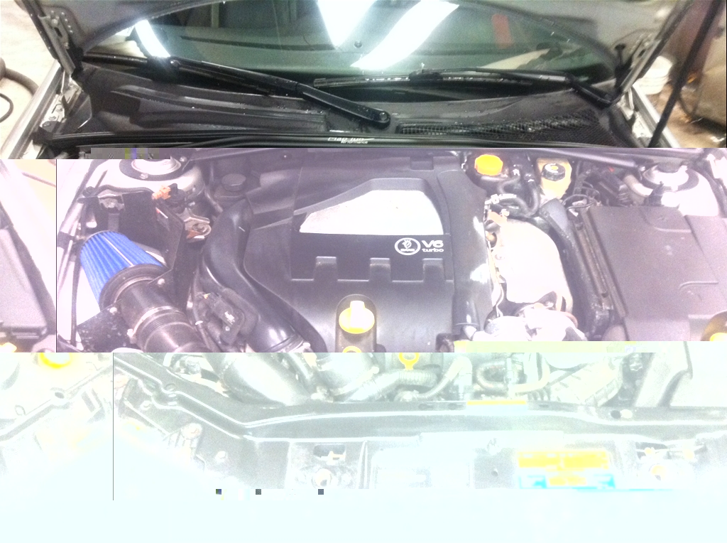

Ma sarebbero queste ?
http://www.ompracing.it/prodotti.html?c ... anguage=it
Occhio perchè se sono tutte così dritte come le ho viste anch'io dal vivo non va mica bene per la nostra Saab, guardate la prima foto della barra di maptun, vedete che è appositamente ricurvata in alto altrimenti tocca contro alle vaschette? Se invece sono troppo curvate toccano contro al cofano... guardando nel loro menu scegliendo Saab non ti fa neanche scegliere i modelli quindi evidentemente non ne hanno di specifiche.
Poi quanto costeranno..? Ne vale la pena..? Quella di MapTun scontata per i Soci viene 145€.
Non fai prima a prenderti quella di mapTun e sbombolettartela in rosso come ha fatto questo tizio qui?
Così invece è come si presenta, originale, nel cofano di una V6.
