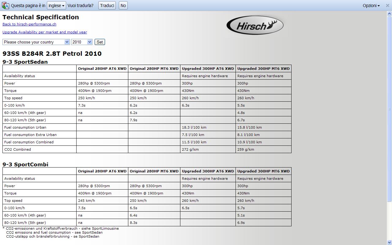

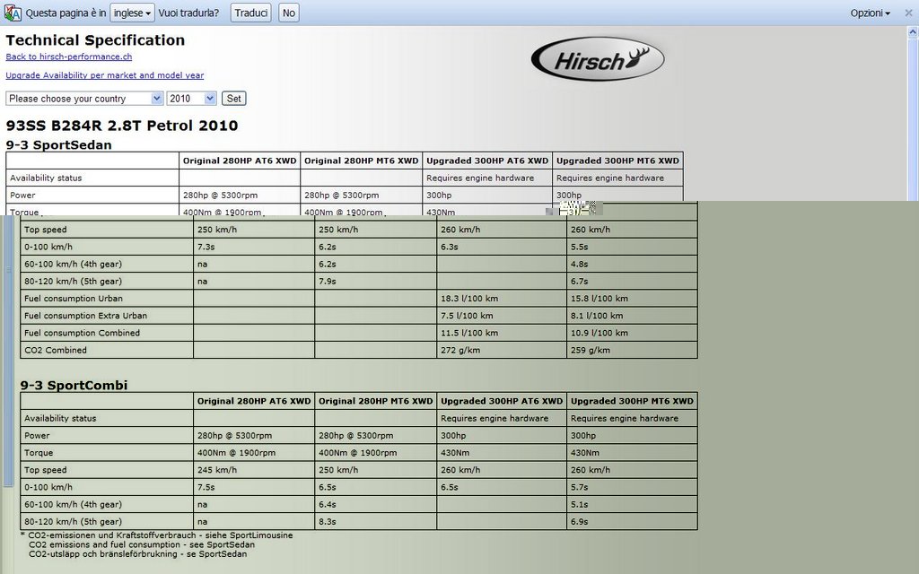

Bhe io tutto quello che vorrei ds Maptun è quello che fa Hirsch, cioè questo :
Che ci vuole?
Lucantropo ha scritto: Ti basti pensare che la Turbo-X da 0 a 100 fa 5 e mezzo !
Ma la manuale, rimappata Hirsch però!!!
Perche l'automatica, non rimappata, fa gli stessi tempi miei, (che ho la mappa Hirsch naturalmente).....ma sulla carta, in realta credo che la TX spinga molto di più (parliamo sempre di 0-100) :)

Cioè vorresti coppia e cavalli del 2.8 rimappatto Hirsch ma sul 2.0 .... Apperò!!

Mi spiego:
Con "vorrei questo" non intendo in particolare i valori specifici, ma una tabella in cui anche maptun certifica i valori che è in grado di far raggiungere con i vari stage.
Hirsch da questo punto offre un prodotto più completo, perche non ti dce solo i cv che ti da, ma tutta una serie di valori.
P.s.: con lo stage 5 altro che 2.8 :evilgrin: :evilgrin: .................diventa una belva come la Mitsu Evo o la subaru impreza :))

Dipende dai punti di vista.. se ti lasci affascinare dalle tabelle... puoi sempre chiedere a Hirsch di farti una preparazione da 300cv, poi facci sapere che cosa ti rispondono.. :)) ma poi i dati dichiarati da Hirsch li hai mai verificati? giusto per curiosità.
Tempi o non tempi sono convinto che lo Stage5 di MapTun rispetto alla tua attuale rimappa Hirsch si traduca in una differenza di prestazioni siderale, basta guardare i componenti che vengono installati.. indipendentemente da quelli che siano i tempi dichiarati o meno.. 8)
Comunque la Turbo-X manuale originale lo 0-100 non lo farà in 5,5, ma lo fa in 5,7, sai che differenza.. >:] Il concetto è che con la tua che ha la trazione integrale potrai andare abbondantemente sotto al 6,9 di quello la che probabilmente avrà una trazione anteriore..

Lucantropo ha scritto:Dipende dai punti di vista.. se ti lasci affascinare dalle tabelle...
No di certo :)) , pero converrai con me che sono comunque un punto di riferimento (insieme a cavalleria e coppia) che: Hirsch da e Maptun no.
Lucantropo ha scritto:ma poi i dati dichiarati da Hirsch li hai mai verificati
Non ancora :o( :o(, ha appena 11000 km la bambina, non voglio traumatizzarla :D :D :D :D, comunque non ho avuto modo perche qui a Napoli l'unico luogo per avere un andamento più sostenuto o è la pista o l'autostrada :unpleased: .
Quindi per ora ancora non ho veriificato le effettive prestazioni dettate da Hirsch.
Lucantropo ha scritto:Tempi o non tempi sono convinto che lo Stage5 di MapTun rispetto alla tua attuale rimappa Hirsch si traduca in una differenza di prestazioni siderale
Straquotissimo (percio mi stuzzica) ............... non ho mai lontanamente pensato il contrario :))
Lucantropo ha scritto:Comunque la Turbo-X manuale originale lo 0-100 non lo farà in 5,5, ma lo fa in 5,7, sai che differenza..
6.2 :)) :)) :)) :)) comunque si, la sostanza non cambia parliamo sempre di decimi. ..............Però!!! Mi piace moltissimo sta discussione :))

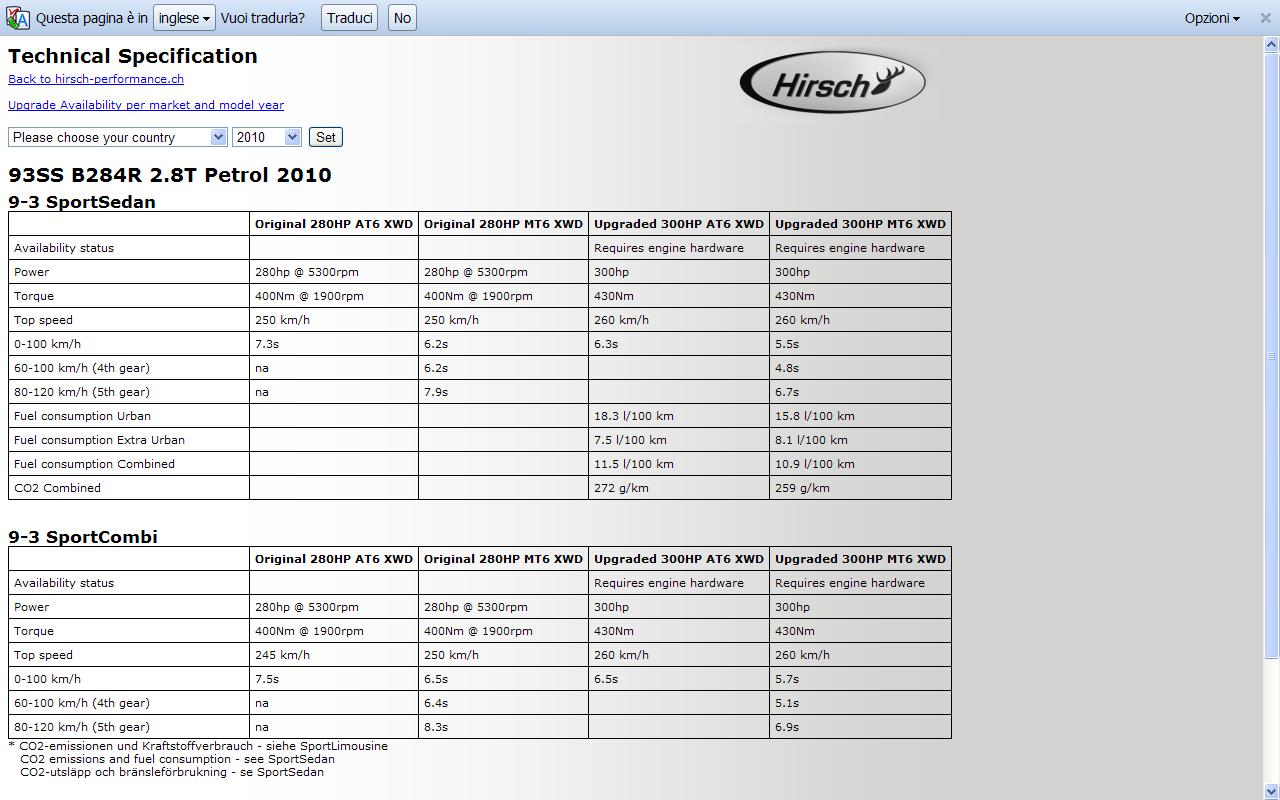

P.s.: la tabella che ho postato sopra è proprio quella della Turbo X

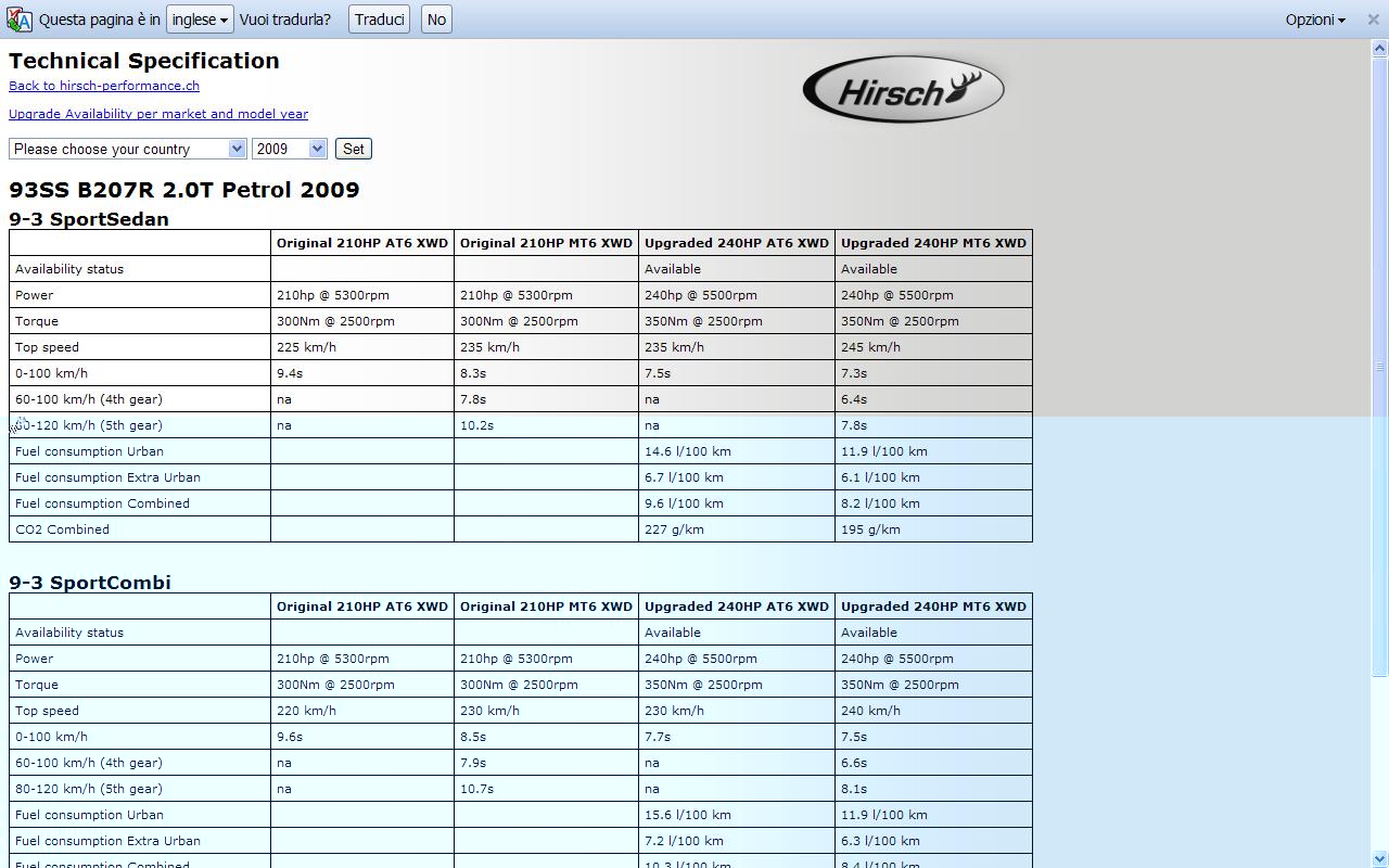

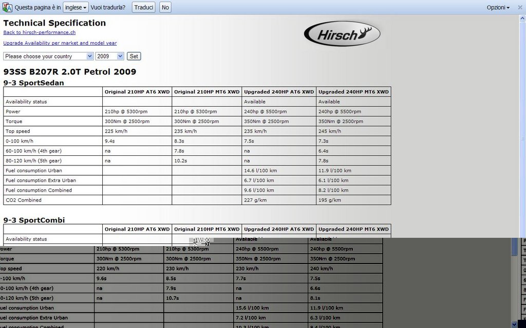

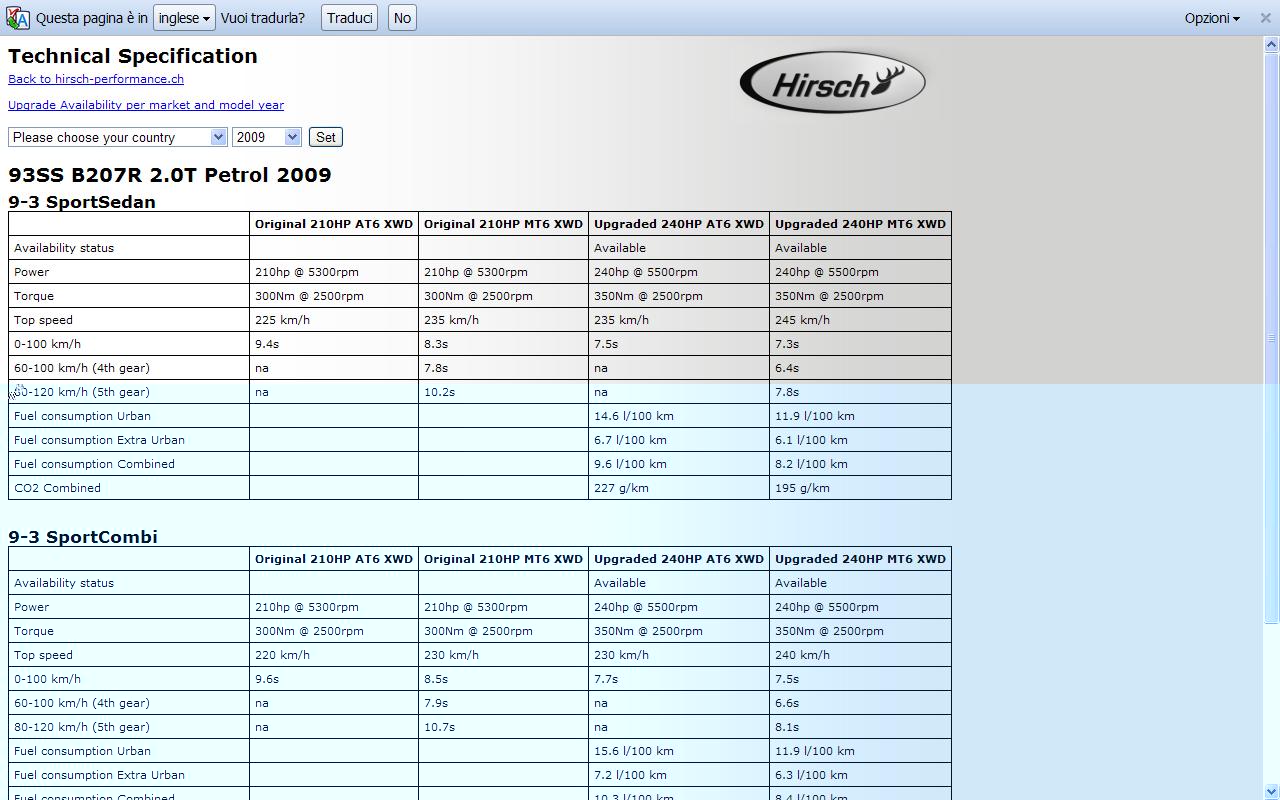

Posto anche i dati della rimappa del 2.0t XWD
Come puoi notare lo 0-100 tra una Turbo x automatica non rimappata e un 2.0t XWD manuale rimappato è identico ................resta il fatto che io non ci credo.
Nel senso che il 6 cilindri la spunta e non poco, secondo me.
Questo a riprova del fatto che non prendo sempre per buone le tabelle, però visto che uno ha fatto il pensiero di fare un upgrade importante, se gli metti anche dei valori di riferimento (parlo di Maputn) oltre a coppia e cv ottenibili, io cliente ho dei parametri di valutazione maggiori e posso decidere/scegliere con maggiore consapevolezza :) :) :)

..impressionante il miglioramento per l'automatico: quasi 2 secondi! Mi sa che cambiano anche la logica di funzionamento del cambio 8)
