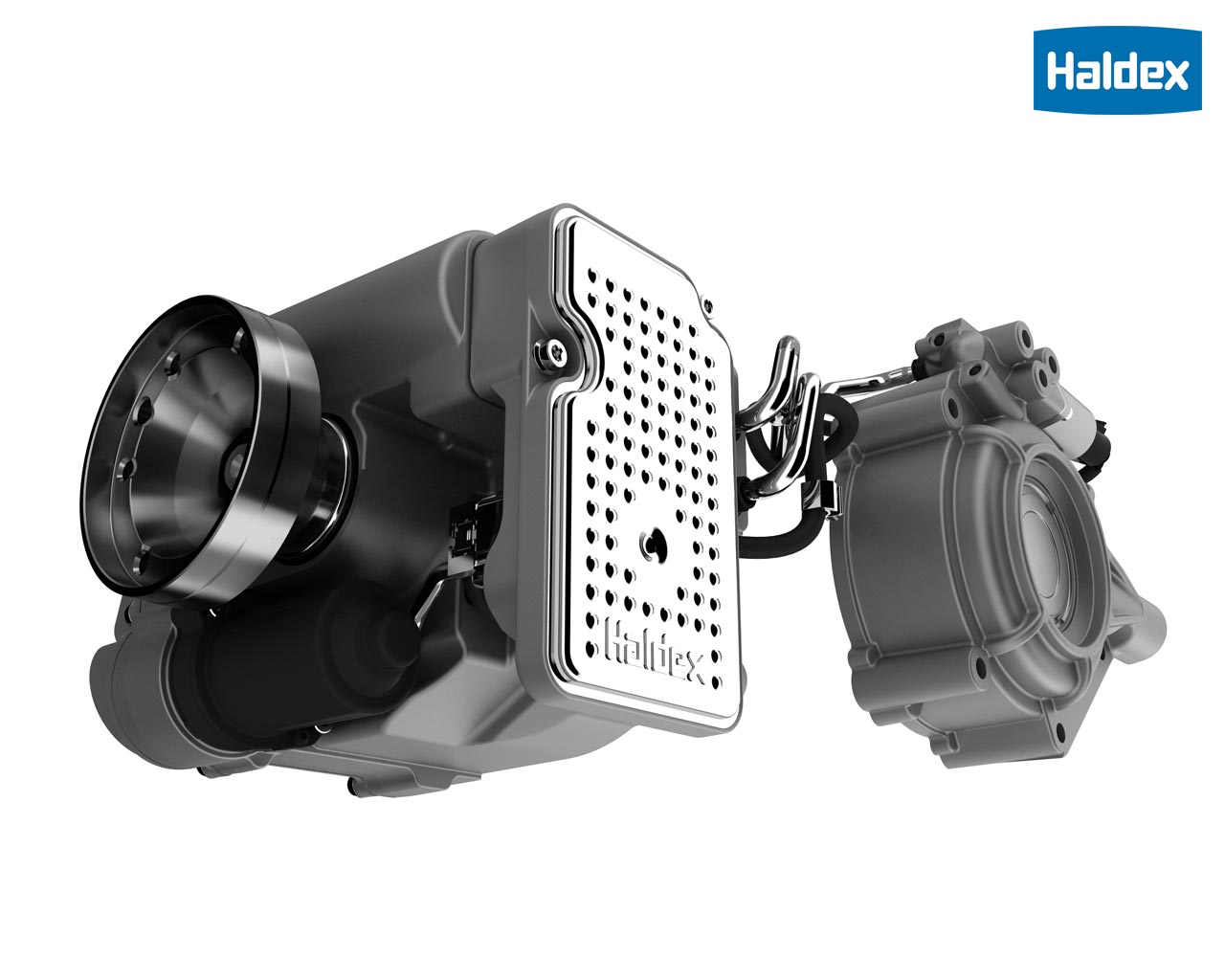

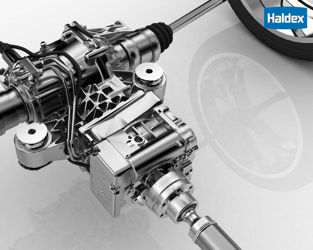

vinsempre ha scritto:.............la pompa della frizione del differenziale.
In queste foto si vede dove si trova ?

desertstorm ha scritto:.............la pompa della frizione del differenziale.
Il motorino elettrico è quello segnato il rosso: al suo fiano sotto una paratia mobile in plastica (che in foto non è visualizzata), ci sono i connettori (2) che sono stati puliti (praticamente dietro la scritta "Haldex")
