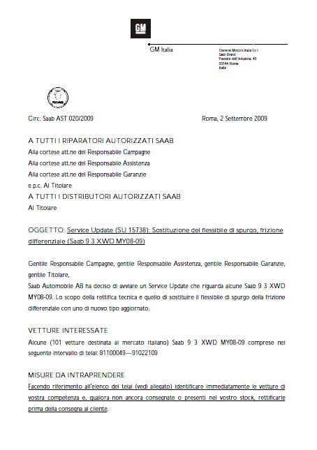

vinsempre ha scritto:Il richiamo era per la sostituzione della valvola di sfiato, e credo che non sia correlato.
Io ho questo come richiamo:
richiamo saab flessibile spurgo XWD my08-09.jpg (48.84 KiB) Visto 3305 volte
Per valvola di sfiato intendi il flessibile di spurgo ?
Ps.: @ Francesco: non so se sei a conoscenza di questo richiamo, quindi nel caso tu non lo fossi, avendo tu ora una XWD controlla se rientri tra quelli che necessitano di tale richiamo ed in tal caso fattelo sostituire da S. Manuel. Se hai già fatto tutto allora come non detto :))
Si si è esattamente questo:
Sonsicuro che anche Francesco l'abbia fatto :)
Grazie comunque Desert :)

Si Ago ... la TurboX aveva già fatto tutti e 3 i richiami :8
